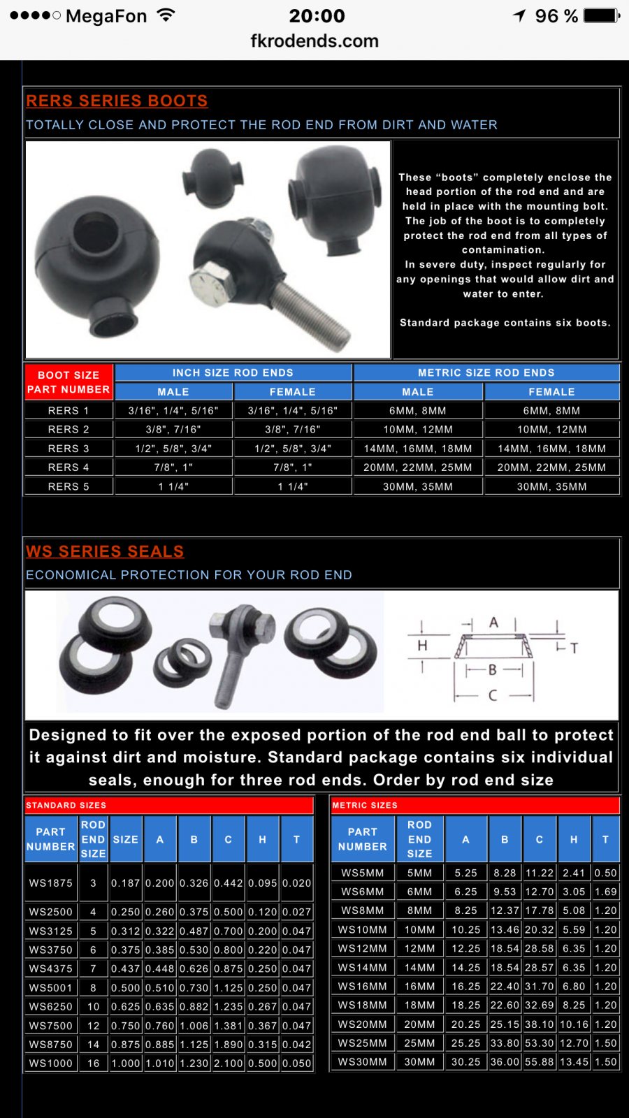

День добрый всем
Прошу поделиться опытом эксплуатации, если есть у кого то
Есть эффект от таких приблуд или нет
TAKEZO#2
От первых больше пользы, но актуально использовать на ШС которые металл/металл. Для ШС с вставками из полиуретана, которые шприцуются, смысла нет, потому что ходят достаточно долго, при регулярной смазке.
Макс#3
Так они только под металл/металл и предназначены вроде
А у какого производителя с Полиуретаном лучше смотреть?

currie - они же у carli используются
