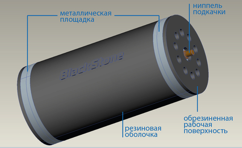

Продавцы советуют новинку:
Комплект пневмобаллонов BlackStone L
Пневмоэлемент совершенно нового типа среди продукции BlackStone. Имеет сверхпрочную конструкцию и предназначен для пружин большого размера тяжелых внедорожников и коммерческого транспорта. Пневмоэлемент BlackStone L устанавливается во внутрь пружины и способен значительно увеличить грузоподъемность, а так же при необходимости и клиренс транспортного средства. BlackStone L рекомендован для увеличения клиренса внедорожников, а так же автомобилей высокой грузоподъемности и высоких нагрузок. Данный пневмоэлемент исключит крен кузова при транспортировке тяжелых прицепов, автодома, лодки, коневозки.
Размеры пневмобаллона: Высота- 230 мм, Диаметр 110 мм.
ПРУЖИНА наша диаметром более 110мм?
