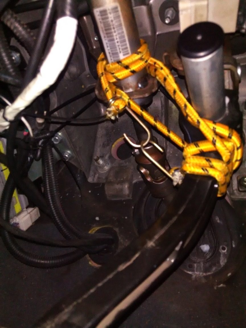

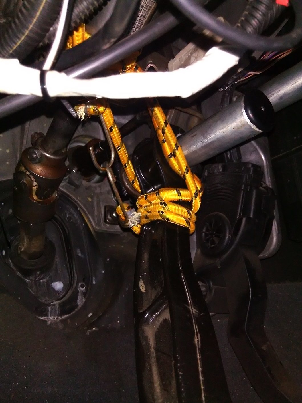

Завтра скину фото как резинка для привязывания груза подтягивает весь педальный узел влево. Езжу так уже 2,5 года. Рам 2011 года. Без нее просто долбит. Причина ясна, втулка, но ее нет, а весь педальный узел заказывать дорого. А чтоб все разобрать, нужно колонку снять и т.д.

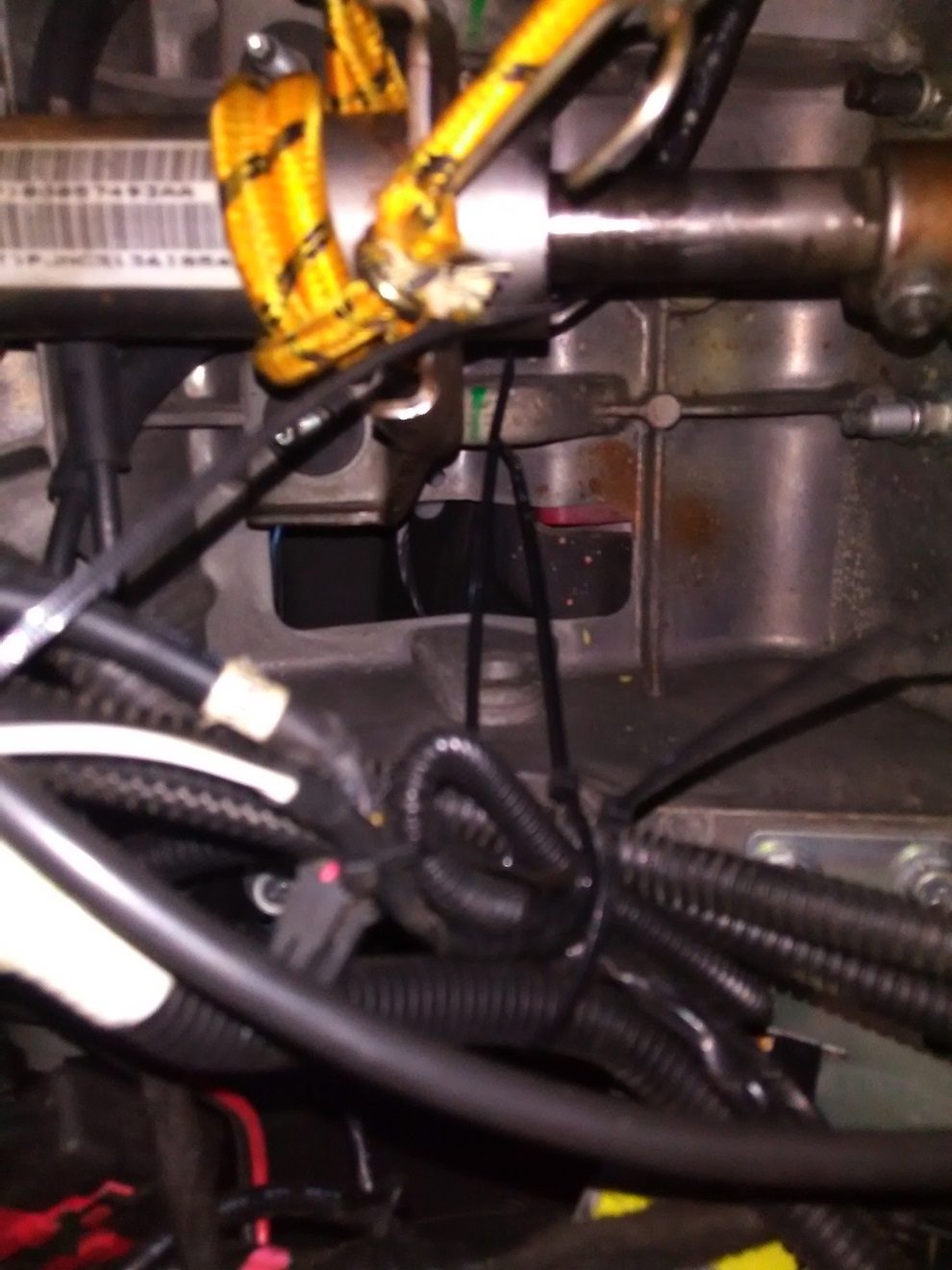

И вот мой вариант резинки.
Добро пожаловать в Клуб Резинотехнических изделий. Я второй. Кто на третьего??

Артем#21
Xvoch пишет:
И как ведет себя педаль после такого тюнинха?
Доброе
Теперь педаль более менее зафиксирована. И теперь при активном педалировании на бездоре или грейдере , когда скорость уходит за
120-130 км/ч педаль остается неподвижной и не предоставляет хлопот. Особенно когда нужно с огромнейшей скорости затормозить в пол. И при этом педаль тормоза не попадает на педаль газа. А раньше именно такое и было. Что при торможении в пол педаль тормоза задевала педаль газа и были ощущения не из лучших. Но к нынешниму положению педали нужно привыкать.И главное не промахнуться Так как состояние разболтанности тормозной педали выработало другие привычки.
Почему мне такая простая и гениальная мысль не пришла в голову раньше. Не понимаю. НАверное в дальнейшем это можно будет усовершенствовать. Применив другие материалы и возможности резины или жгута.
Будьте очень внимательны к подбору цвета ( окраса) этой резинки. Чтобы он был в контрасте с цветом Вашей машины и не сливался в
одно целое. Поэтому выбор пал на желтый. Ну а машина ( как и у большинства) у меня КРАСНАЯ.
С Уважением.
Алексей#22
Ну вот и я намотал вчера,резиночку.
Утром поехал,куяк на педаль тормоза,а она как колом встала,
но зато пропал этот,несносный грохот.
Вечером перекручу резинку,либо буду правую ногу кочять,как Швартц 😆
Правельно написали в верхнем посту,нужно привыкать.(ИМХО)
Ослаблю чуть-чуть, посмотрим 😜

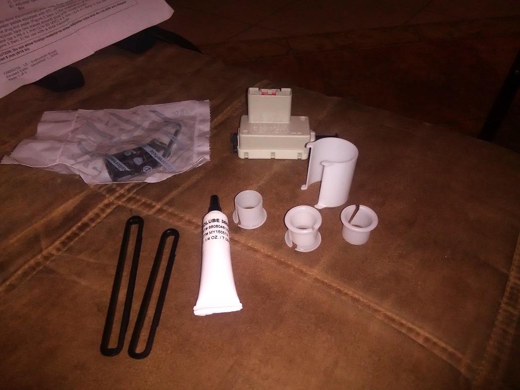

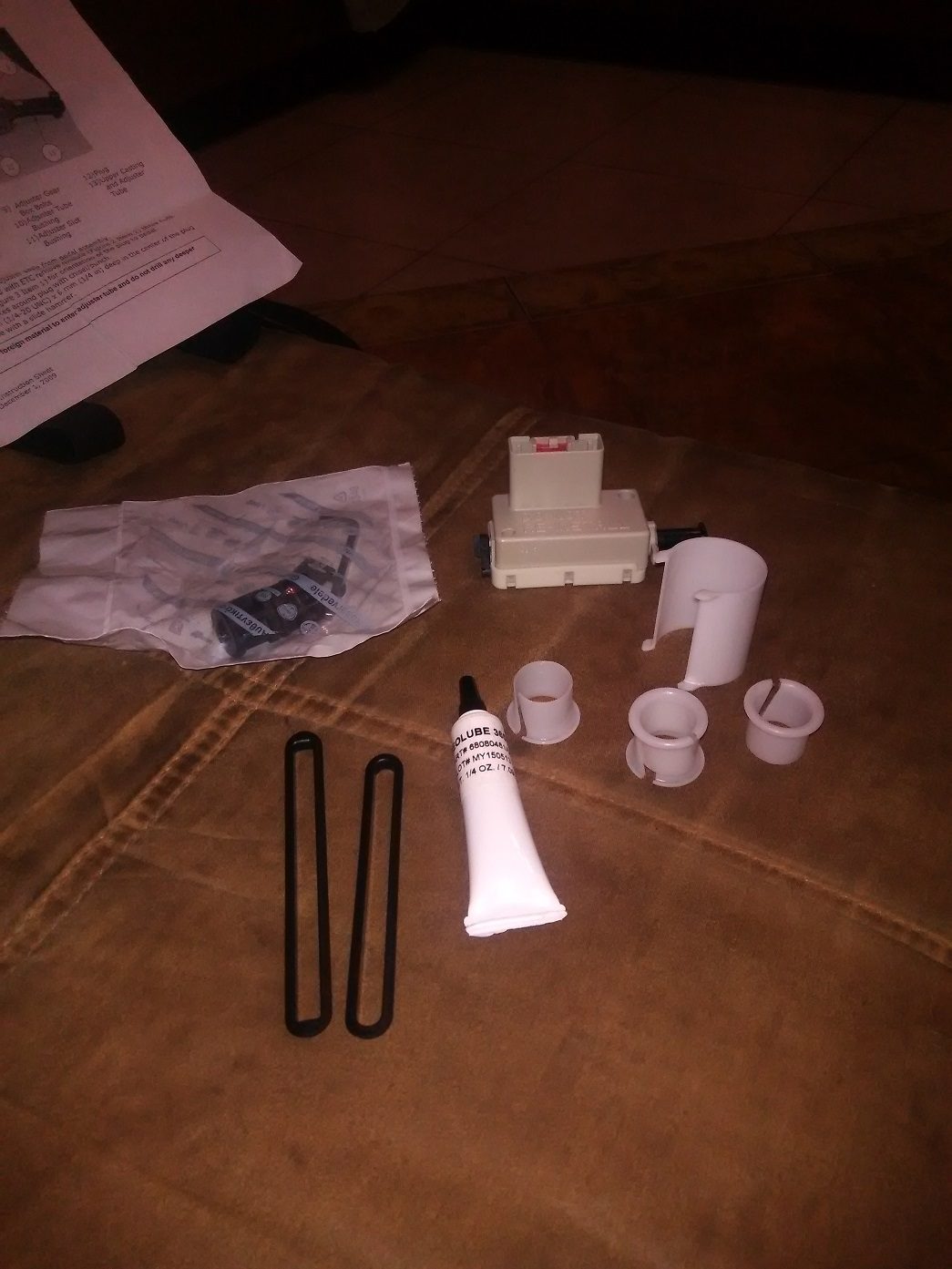

Вот дождался я этой злосчастной запчасти. Так как нигде фотов нету и описания тоже. Я буду первооткрывателем.
Просто пригодится для будующих поколений.
Пишу на всякий пожарный для предуприждения комплектаций СЛТ
Друзья это все для Ларамишников с электропедалями.
С Уважением.
