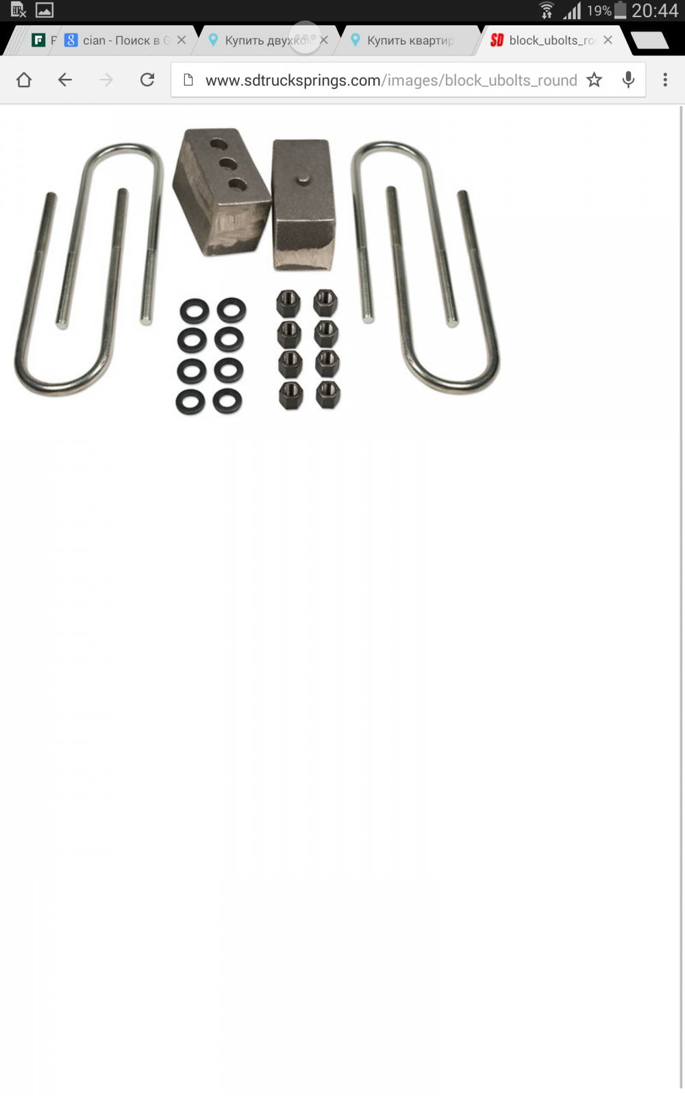

Друзья товарищи, подскажите, кто знает, диаметр центрального отверстия в рессорах задней подвески 2500? На 1500, по моему, аналогичные.
Может у кого проставки для лифта есть под рукой, там шпенек диаметром именно под это отверстие.
Patefon12#2
На рессорах для 2500-го два отверстия под полудюймовые болты, примерно с учетом зазора, 13-13,2мм- сам недавно сверлил.
Stanely Steel#3
Благодарю, я так и думал, что полдюйма.
Только почему два отверстия?
Вот кто то на клубе продает лифт. Проставки задние имеют в наличии одну пипиську, а не две.

Patefon12#5
Вопрос был задан про отверстия в рессорах, а они стягиваются двумя болтами вместе с заводскими проставками (можете, если не верите засунуть голову в арку над задним колесом и лично в этом убедиться), а не про отверстия в тюнинговых проставках.

panzerwagen#8
Ну вот! Тема про рессоры, а тут дядьки письками замерялись 😈
Все правильно, в листе рессоры 4 отверстия: 2 по краям под "антискрипы", 2 по центру, под болт с торчащей направляющей и болт потайный.(1500)
И, эээ... может пригодится?
