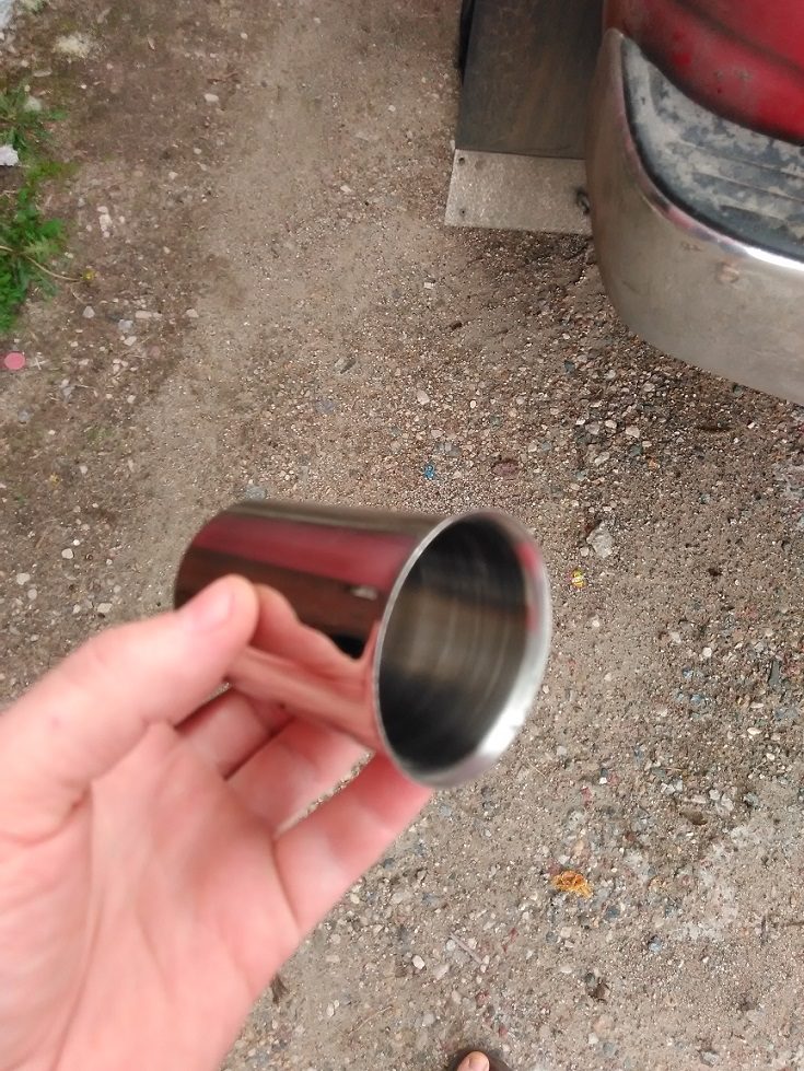

У меня в гараже валяется много всякой всячины. Лежит без дела и выкинуть ну очень жалко. А так как приходилось и приходиться частьенько ремонтировать машину самому , то приспосабливаешь всякие причиндалы, которые попадаются под руку.

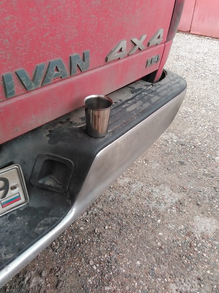

А так как на наших машинах 06-08 и может быть и более ранних моделях, являются слабые пыльники направляющих тормозных. Решил придумать так сказать их защиту. Потому как они при каждом залезании под машину были порватые или еще с какими дефектами. И эти пыльники ( продырявленые) являются серьозной угрозой для тормозных дисков и самих направляющих. Происходит закисание с заржавлением и соответственно с заклиниванием. Что вскоре и убивает тормозной диск. Начинается с заднего левого ( пассажирская сторона) Так как моя придпринимательская жизнь связана с аксессуарами для ванной комнаты ( более 15 лет). ТО в гараже было обнаружено вот это.
Это спец стакан из нержавейки ( толстая стеночка)
Я не пью и прямое назначение мне не нужно.

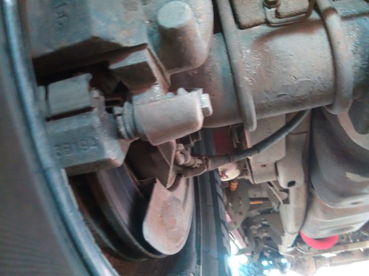

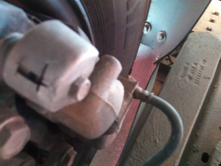

И вот взяв болгарку и несколько матерных слов соорудил вот это

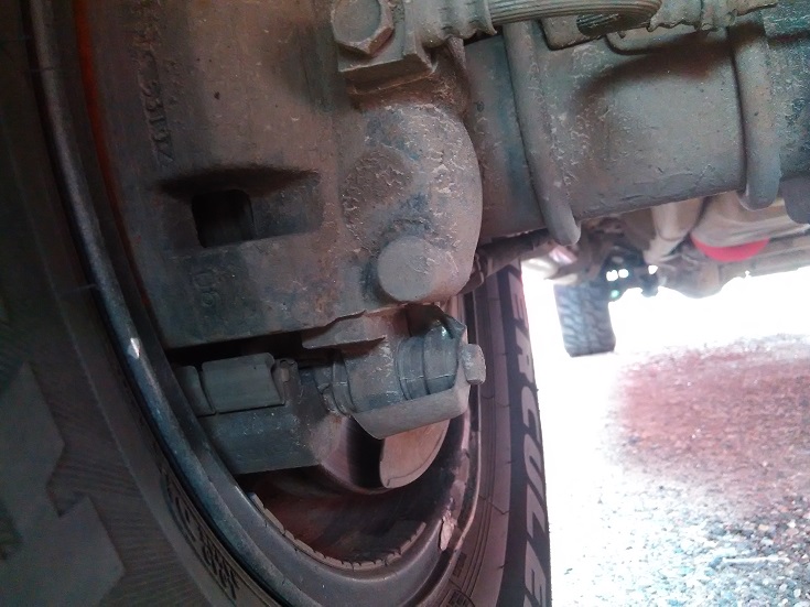

Отрезаем пол стакана (поперек, оно лишнее) и потом режем его еще раз , но в доль. Делаем отверстие для болта и получаем вот такую штуку. Уже год как катаю. Пока работат.

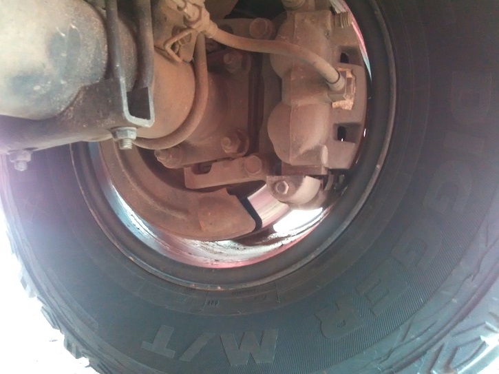

А это продолжение
А эта дыдочка для того чтобы там не скапливалсь всякое ГЭ. Его и так в нашей жизни много.

нормальная смазка и как не крути переодическая замена
железные гондоны не помогут
у тя на фотке пыльник рваный в том месте где его врятли что могло повредить

Это дырочка в пыльнике, будет исправлена в этом году. Когда колодки буду менять.Смазку попробую Карлишную засунуть туда. И посмотрю сколько прослужит. А то чем только не смазжешь вымывает и высыхает и затруднятется работа тормозов.
Стаконов еще есть у меня. Счету не поддаются.

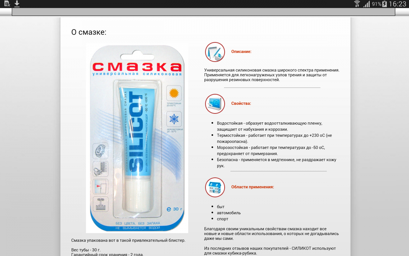

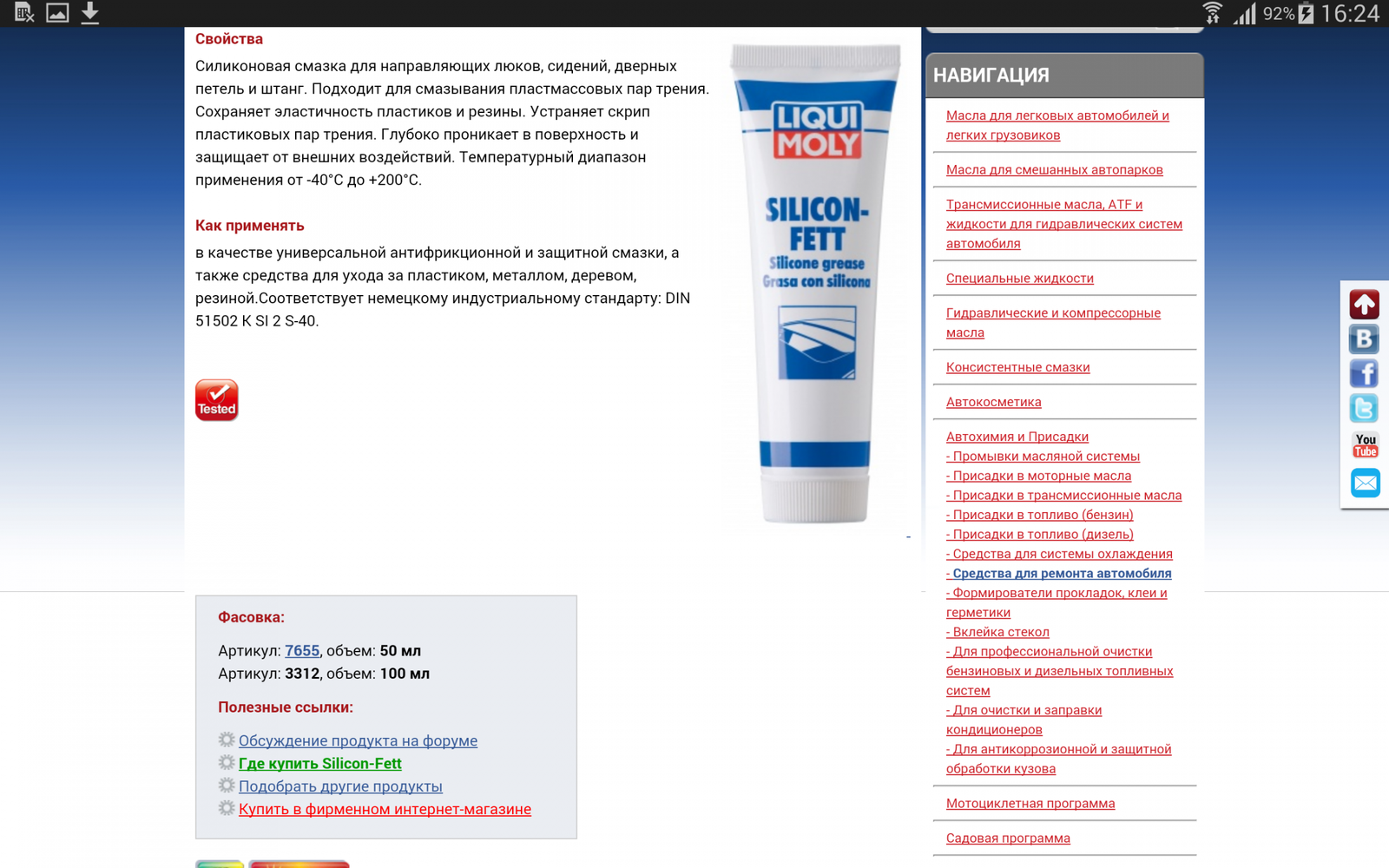

Смазка для направляющих суппортов нужна
Slipkote® 220-R DBC
BMW 81 22 9 407 103, 83 23 0 305 690;
CHRYSLER/Mopar J8993704;
FORD/Motorcraft D7AZ-19A331-A, XG-3-A;
HONDA 08C30-B0224M, 08798-9027;
LAND ROVER RTC7603, SYL500010;
MAZDA 0000-77-XG3A;
NISSAN 999MP-AB002;
SUZUKI 99000-25100;
TOYOTA 08887-80609;
Volkswagen/Audi G 052 150 A2;
Volvo 1161325-4;
ACDelco 89021537 (10-4022);
Federal Mogul F132005;
FTE Automotive W0109;
Stahlgruber 223 1712, 223 1729;
TRW Automotive PFG110
или наша МС-1600
Garry#7
А что за стаканы?Нержа?Торгуется?))
Можно фотку стакашков?
romandos77#8
Вот это
Ивот это
Великолепно работают именно на наших направляющих проблема растрескивания пыльников а тем более закисание полностью решена
