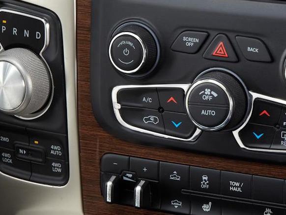

Zhelezjakka#11
veled323(Сергей) пишет:
Как на 13+ я не знаю, а на 09+ есть кнопка на панели .Я проверял на кочках помогает ехать быстро и когда по грязе тоже отключаю.
у новых тоже есть:
главное потом ее не забыть включить обратно))
Surbo#12
Zhelezjakka пишет:
у новых тоже есть:
Это которая как скользкая дорога?

Stormic#14
ESP простым нажатием отключается не полностью. Чтобы ее полностью отключить, нужно нажать на кнопку отключения ESP и держать ее до звукового сигнала ( секунд 5). На 2WD этот трюк не работает. Только на 4WD auto, 4WD lock. На понижайке отключается сама.
