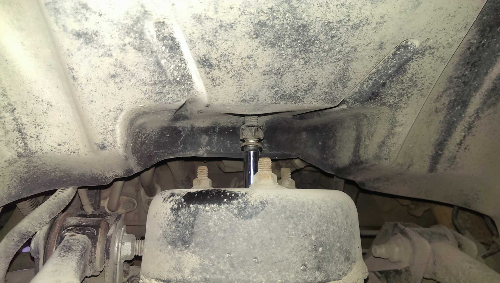

Вылетел шток из чашки. Может ктосталкивался ? Я в 300 км от дома, есть кое-какой инструмент. .думаю шайбу поставить широкую. .готовлюсь перел снятием. .

Насколько понимаю это шток амортизатора. У меня после замены штатных на 5100 была подобная ситуация, у них шток даже визуально тоньше. В сервисе наварили шайбу на стакан и на этом проехал уже тысяч 30. Но до того как попасть в сервис проехал 350 км, раскачка была, думал бракованные аморты попались, по факту ехал только на пружинах.

да уж..... фольга однако))) 🙁 езжай так, дома по человечески сделаешь. 😉

Сними мортер,а дома уже сделаешь.

В общем, что оказалось по факту...
Всё зло от проставок. Лифт. Они имеют в центре отверстие большое. На фото я показал, что к чему. В след выхи буду вырезать фигурные шайбы и ставить между проставкой и чашкой.
Да, кстати, визуально в новой чаше стоят более толстые шайбы.

Я тебе еще перед установкой проставок про это говорил , не послушал . В стоке шток аморта в верхний рычаг упирается , а в проставке дыра большая и сайлент что на штоке постепенно пролазит в проставку ... Короче я себе шайбы от хонды какой то ставил там метал толстый , два года дюжат .

Я тогда, Саня, не догнал что к чему...А сейчас...сейчас уже поздно. Лежат новые чашки, вырежу пластины и сделаю всё по уму..))) Печально, что долго доходило, почему брякает подвеска на "стиральной доске" и скрипит передок, особенно зимой..всё оказалось гораздо проще..
