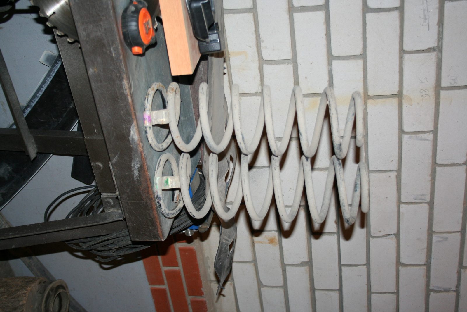

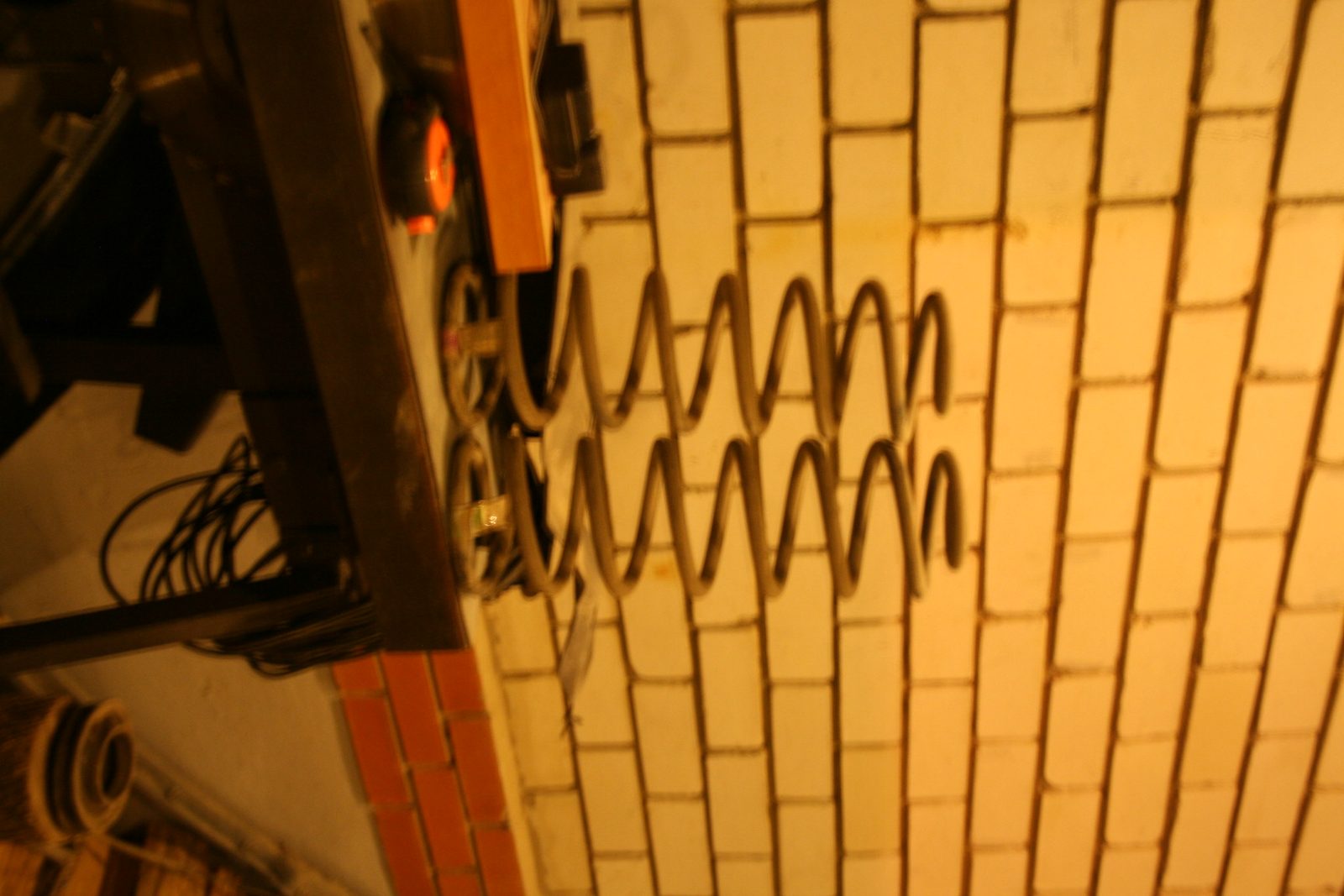

Я так понимаю это задние пружины на рам1500 2009+, пошел посмотрел свои.
Пружины имеют разные номера и наклейки, одна зеленая другая красная, зеленая вроде бы чуть выше на 5 -10 мм и у них разное направление витков.

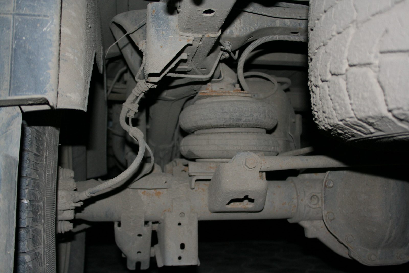

А лучше поставить пневмо -баллоны на зад, я уже два года езжу без пружин и возил больше тонны и машина всегда ровно стоит.

Сергей, подскажи, как пневмобалон крепится к нижнему столику?
veled323(Сергей)#11
Это набор готовый для рам1500 там к подушке пластина из 4мм стали изогнутая крепится и ставится на место отбойников
tls
Ivan#12
У меня стоит такой же набор.
Но крепеж к пластине вырвало сразу. Пробило дно одной подушки.
Заварил, сейчас все нормально , но пневмо элементы крепятся только сверху.
А как должно быть не пойму.
veled323(Сергей)#13
Ivan пишет:
Нижняя пластина крепится одним болтом вверху крепятся двумя полумесяцами

Они по каталогу бьются как разные, а у меня номера такие зеленая(подлиннее) (P) 680042801 AB, красная(покороче) (P) 680042800 AB у меня рам 1500 slt регуляр 8 фут кузов 2009г.
Тоже самое по каталогу +SUSPENSION%2C+REAR+%28REAR+SUSPENSION+AND+CRADLE%29]пружины
поставь б/у и не мучайся у тебя скорее исключение из правил, я на этих пружинах возил по 900 кг и все нормально
