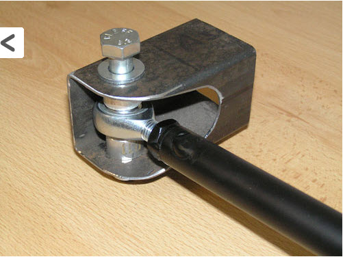

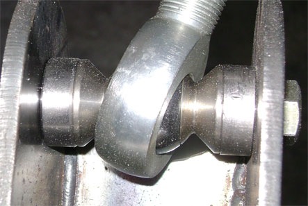

Полиуретан делается только в тело рычагов, без каких либо наружных обойм! Полиуретан работает как втулка, резиновый сален блок работает как пружина-втулка.
Рассмотрите вариант установки ШС - один раз и навсегда!

😳 Во как, мне уже подвеску ушатали пока я спал, мне до замены сайлентблоков ещё года два, да собственно и изготовить индивидуально есть возможность, Александр внимательно прочитай все посты. И мне крайне любопытно каким образом можно реализовать ШС ( шаровое соединение) на тягах и рычагах, нарисуйте как вы это себе представляете.

ШС это не шаровое соединение, это шарнирное соединение.
Александр в этом вопросе я с Вами не соглашусь насчёт простоты, и тяга которую вы сфотали поперечная,работающая только на качение, продольные тяги роботают по другому я бы, на продольные тяги моста токое соединение не ставил, да и речь вобщем идёт не только о тягах, а всех сайлентблоках на наших машинах. И рано или поздно все сталкнутся с этим.
На таких ШС тюнинговые амортизаторы крепятся. КИНГи например..
Ходят отлично.
