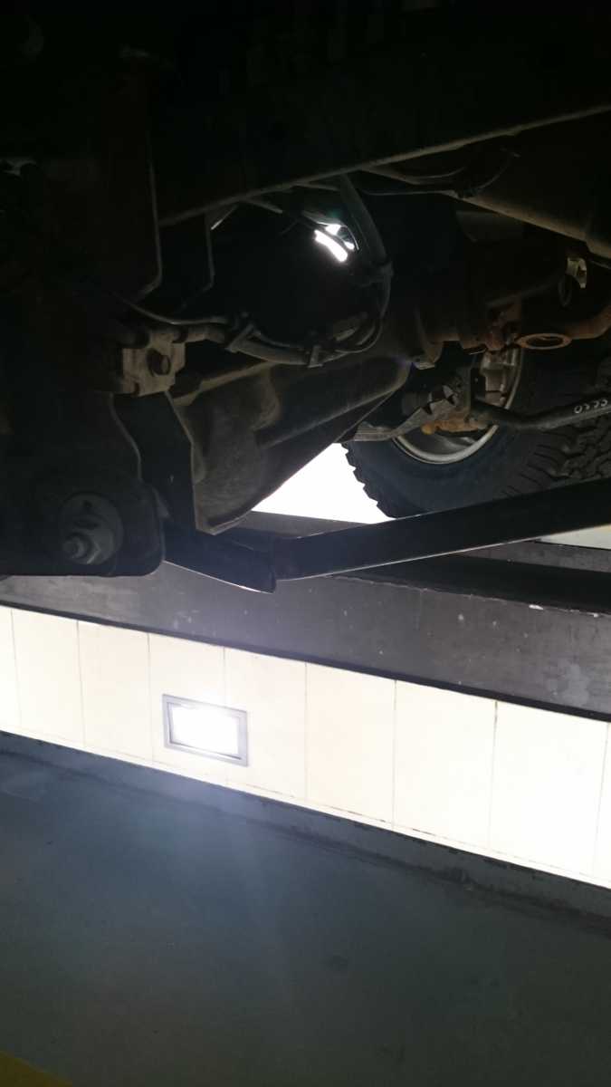

Всем привет. Сегодня сломал продольную тягу нижнюю на переднем мосту. Это болезнь этих машин? Или брак тяги?
Кто что думает? У кого такое было?
На что менять? Оригинал или Тюнинг?

это как ты ее сломал???
кинь фото???

Это наверое рулевая трапецыя.И она у Вас старого образца . А на этих трапецыях есть два слабых звена. Это шаровая на стороне пассажира ( которая крепиться к кулаку) . Было несколько случаев саморазбора этой шаровой. И второе это место куда крепиться рулевой демпфер в трапецию. В этом месте тоже можно поломать. Но реже.
Решение этой задачи было решено производителем. С помощью рекола. На эти рулевые трапецыы. Если чего то покупать нового образца 2008+ все тоже самое ( по размерам) Комплектации разные у них. С демпфером без него ну и рулевую сошку тоже к этой трапецыы надо брать. На круг по нынешниму курсу не бюджетно. Но купить и забыть на всю оставшуюся.
Zavgar#6
Скорее всего да это рулевая ))))
Машина 13 года

На фотке нижний рычаг, на которых мост висит. Противоположный рычаг тоже кончился, сильно видать припечатался.

впервые вижу чтобы так передний продольный рычаг поломали????
TAKEZO#16
Так бывает, если сильно уперется во чтото, например скатившись по льду в бордюр. Или на бездоре активно газуя по буеракам.
Никакой проблемы в этом нет, вваривается новая труба туда и все ( с соблюдением размеров конечно же ) Лучше использовать ст20 цельнотянутую бесшовную, толстостенную. Когда будут крепкие рычаги, в аналогичной ситуации будут гнуться уши на мосту.

Я бы остановился на 09Г2С. Не обязательно 8732 (она дороже значительно), достаточно 10704. Толстостенную в таком диаметре найти сложно и дорого, лучше взять круг..

Вы знакомы с способом сварки 09г2с? Лично я, если не сам варил, то твердо убедился в квалификации сварщика, чтоб потом проблем не было.. ... Так то и круг можно и 6 гранник тоже. А можно круг с отверстием. выбор большой. Вопрос в том, насколько оправдана покупка круга ( шестигранника ) в данном узле.
толстостенные и особотолстостенные можно в котельных поискать..

Ничего нет особенного в сварке 09Г2С. Варится УОНЬкой или 74-й ОКашкой. Круг значительно увкличится ппочность и выносливость тяги+не сломается как труба. Котельными я 5 лет щанимаюсь и ни разу(!!) не видел применения трубы толстостенной. Зачем она там? Если это не пар, там давление больше 6 очей не бывает..

Если мы будем говорить о том, как корабли борозядт космос, то это надолго...все это варится спокойно даже 46-й..
