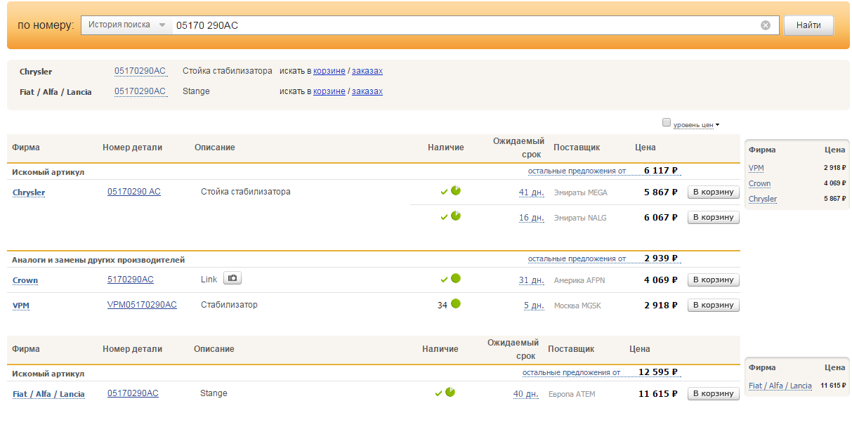

Стойка переднего стаба 05170 290AC сейчас на Exist стоит 8-10 тыс. рублей.
И именно шаровая в ее конструкции, а вовсе не шайбы и не втулки стаба дают люфт в первую очередь.
Есть самопальные конструкции, исключающие этот шарнир.
При наличии рук и головы можно бюджетно все переделать - существуют рабочие схемы.

А кто слышал про стойки VPM? Ценник на оригинал и CROWN неприятно удивил. Минимум 9000 за пару - это жесть, конечно. Обычно столько рычаги оргомные стоят )) А тут стойки - расходник.
