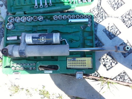

Всем здравия в Новом году!!!
Проблема такая: раздолбало нижние втулки а верхние целые,хочу попробовать верхние переделать в низ.
У кого может завалялись старые?
Узнавал говорят отдельно не идут втулки только новые нужно покупать.
Фото прилагаю Icon двухкамерные.

Тебе ШС нужны, на ШС которые уже стоят есть маркировка. В Icon , на тундре, стоят Com10T. Можешь заказать на Amazon http://www.amazon.com/Bearings-COM10T-Spherical-Plain-Bearing/dp/B00LNWQNVE или у Артема http://dvoffroad.ru/

RAM35!!! Тут правильно написали , что ШС ка стоит. И у меня также нижние начали подстукивать.Поэтому и поменял на одной стороне. А на другой как стучало так и стучит. А полирутановый салент блок я могу фотку сделать и номер сказать.Подбор осуществлялся методом научного тыка пальцем в небо.Плюс пришлось кое чего снаружи подрезать.. Главное , что по внутреннему диаметру для болта чотко подошло и по ширине тоже. Я их себе про запас накупил. А потом забил на все эти ШС ки и ездию так.

RAM35#7
RAM35 пишет:
Колхозить не охота. Задумка, верхние переколотить в нижние и все дела.
