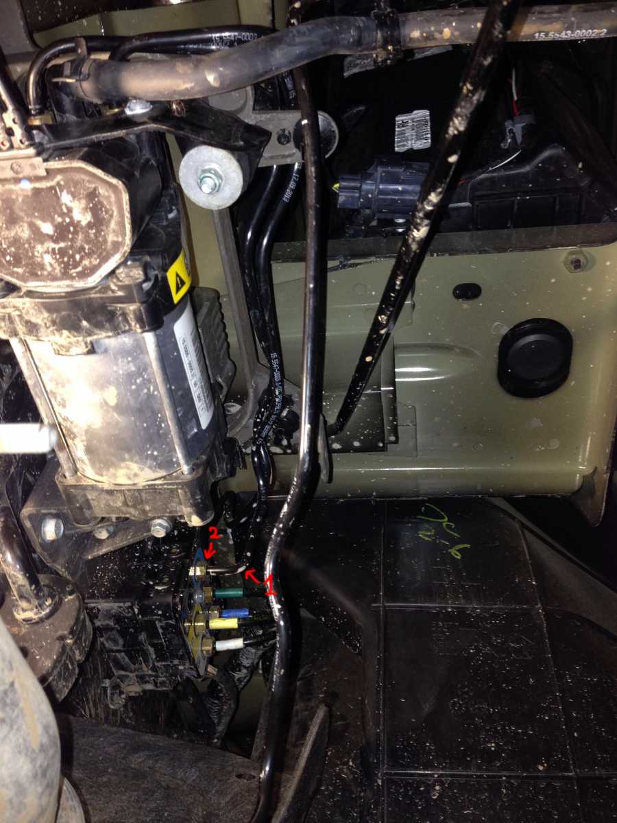

Приветствую, форумчане. Еще раз огромное спасибо за советы. Наконец-то свободное время выдалось фотки выкинуть.
На фото от блока идут несколько патрубков. У меня, по словам мастеров, были проблемы с полностью черным патрубком (1), который идет в правую заднюю подушку пневмы. Вот там где он заходит в подушку, должна была стоять какая-то стопорная деталька, которая находится под болтом (2), ее, собственно говоря, не было и от тряски патрубок выскочил из подушки.
