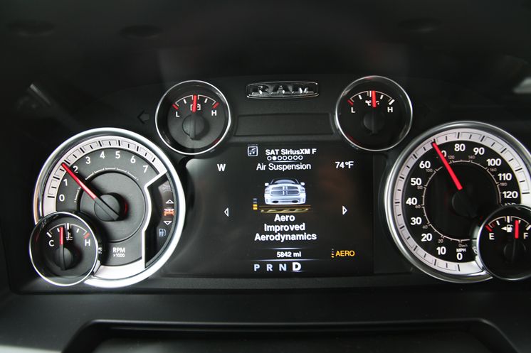

На полпути в Сочи при левом повороте и нажатии на педаль тормоза, появился громкий, протяжный гул с левой стороны. Скорость порядка 100 км. Ошибок никаких не высветило. Стал просматривать параметры на панели, увидел там, где нарисована морда РАМа с подвеской, не горят с одной стороны желтенькие прямоугольнички. С одной стороны есть, а как раз со стороны водителя не горят. Позже, по-светлому остановился, заглянул под машину, мокроты на пневмоподушках не увидел. Машина постояла, затем с характерные звуком опустилась. Кто на пневме катается знает, это нормально. Получается какая-то одна подушка накрылась и вообще эта причина? Пока ехали, жена забила в поиск по инету, выдало-такие симптомы при проблеме с пневмоподушкой. И что надо выдернуть предохранитель, чтобы отключить компрессор, может сгореть. Но в Сочи (Розу Хутор) я уже приехал. Предстоит обратная дорога, серпантин. Вопросы, это пневма, как лечится и особо не навредит? Жена переживает.

Оказывается в инете полно людей с подобной проблемой, гул при торможении. Не лечиться никак. Подозрения на колодки, диски, даже на резину. У меня все же непонятка. Сегодня дошли до стоянки, запустил движок, понажимал кнопки клиренса. Машина поднимается в ОFF RD, опускается. А на табло, все равно горит лишь одна сторона. То два квадратика, то четыре, а с другой стороны-ничего. Но при этом пишет, что normal, да и не перекошена машина. B)

А с чего ты взял что должно гореть с двух сторон ? У меня тоже только с лева !

Так горели с двух сторон. Морда РАМа, снизу полоски, а по бокам горели квадратики, слева и справа, симметрично. Потому, сразу и внимание обратил.

Сфоткай что за квадратики! 😏

Вот фото с инета, квадратики только с левой стороны! Мне кажется с правой они появляются после начала второй бутылки 🎉

Да у меня сейчас, как на фото выше. Но справа тоже были. Я помню. А в меню полез, после этого громкого гула. Притормаживаешь, а там у-у-у-у. Педаль бросаешь, а этот звук еще какое-то время продолжается. Очень громко.

у меня тоже только слева горит!

А уровень подвески горит только слева от мониторчика

Квадратики горят только слева
Показывают положение подвески в данный момент
