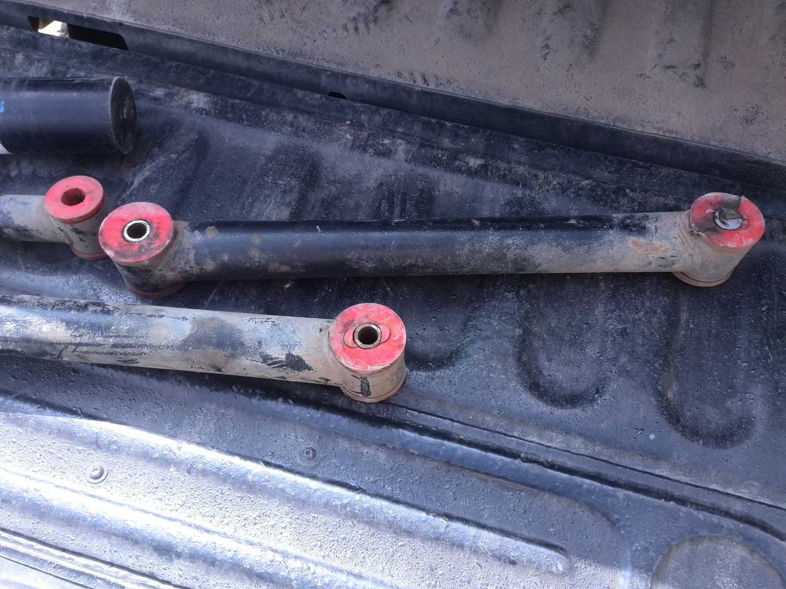

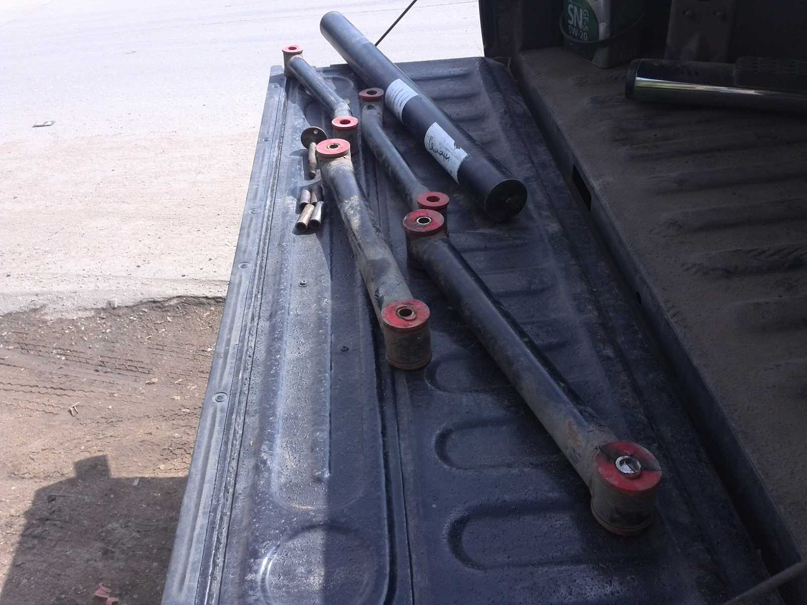

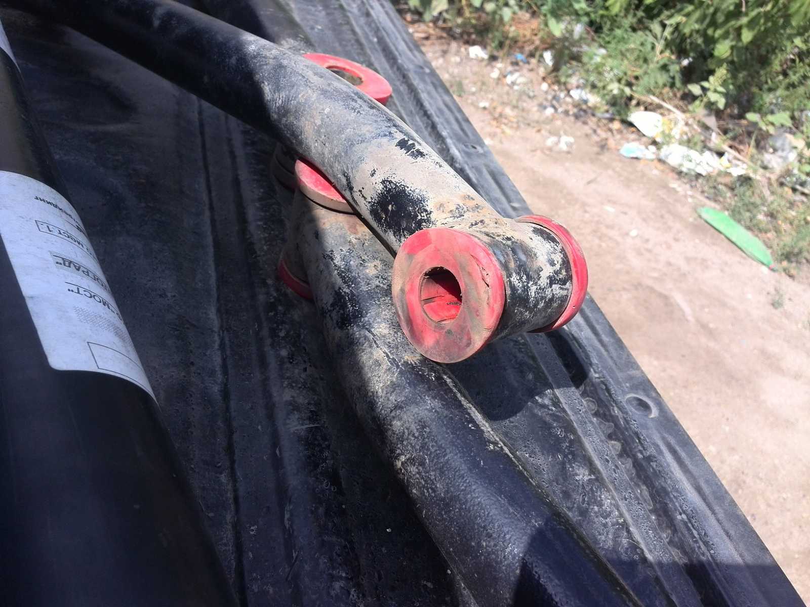

Снял рычаги, сайленты оч "красивые"
Артем#40
Доброе. Приношу свои соболезнования.
Обратите внимание , какие тонкостенные втулки. Желательно в два раза толще, чтобы они были.
Успехов.
Капролон зачетный лежит. 🙂

А зачем такой изгиб на верхних рычагах?
belgo#42
лифт стоит 6 " может потому изгиб

кстати стояли сайленты красные с надписями M02125 M02576, у кого какие идеи кто производитель?

Артем#48
Если поставешь такие же красные , то и получишь результат , как и на фото. За короткий период времени. Хотя опыт это сын ошибок.
belgo#49
да если честно фиг знает будет ли так же, там водитель все же не жалел машину, а я так то прыгать не собираюсь
