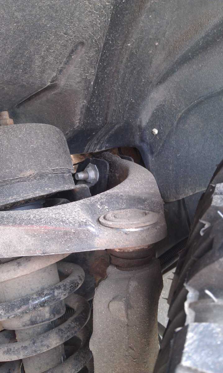

Вот такая вот ботва обнаружилась случайно. Рычаг не прошел и тысячи км. Новый. Родной.
В ямы не влетал. Говна не побеждал.
Вот думаю , что теперь делать?
Есть мысли у клубней?
Hunter Siberian#2
Пока не набило элепс в рычаге, снять и опрессовать, в случае если шаровая рычаге сидит не плотно прихватить сваркой (полуавтомат) , 2-3 прихватки достаточно. Скорее всего при сборке рычага шаровая пошла под не большим углом, редко но бывает.

А шаровая же вроде есть не оригинал ? Под перепрессовку ?
White ShadoW#4
в верхних рычагах перепрессовка шаровой не предусмотрена. надо менять рычаг вместе с шаровой. или потом приваривать шаровою аккуратно.
в моделях до 2009 года шаровые можно было менять только в нижних рычагах.
Анатолич#5
White ShadoW пишет:
Значит будем приваривать...Хотя цена на Mevotech вполне бюджетна..

была такая же тема на форуме. у человека на лифтованном на 2" рэме после установки мопаровских верхних рычагов вылезла шаровая.
и у меня такое было на немопаровских и тоже с колхозным лифтом 2". после установки рычагов выпрессовались обе шаровые в верхних рычагах. прихватили полуавтоматом в 8-ми точках с правильными паузами между сваркой чтобы шаровую не убить.

Лучше прихватить заранее ?

Если шаровая со стопорным кольцом, то значит она просто села на своё место. У меня было такое. Ничего не делал.
