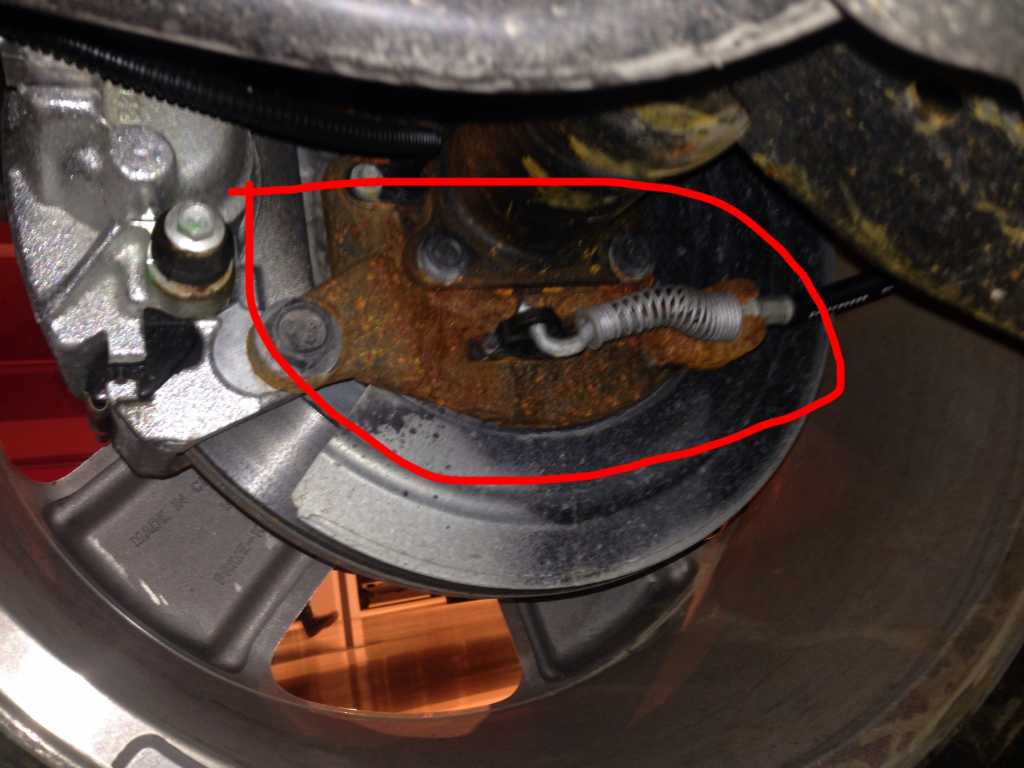

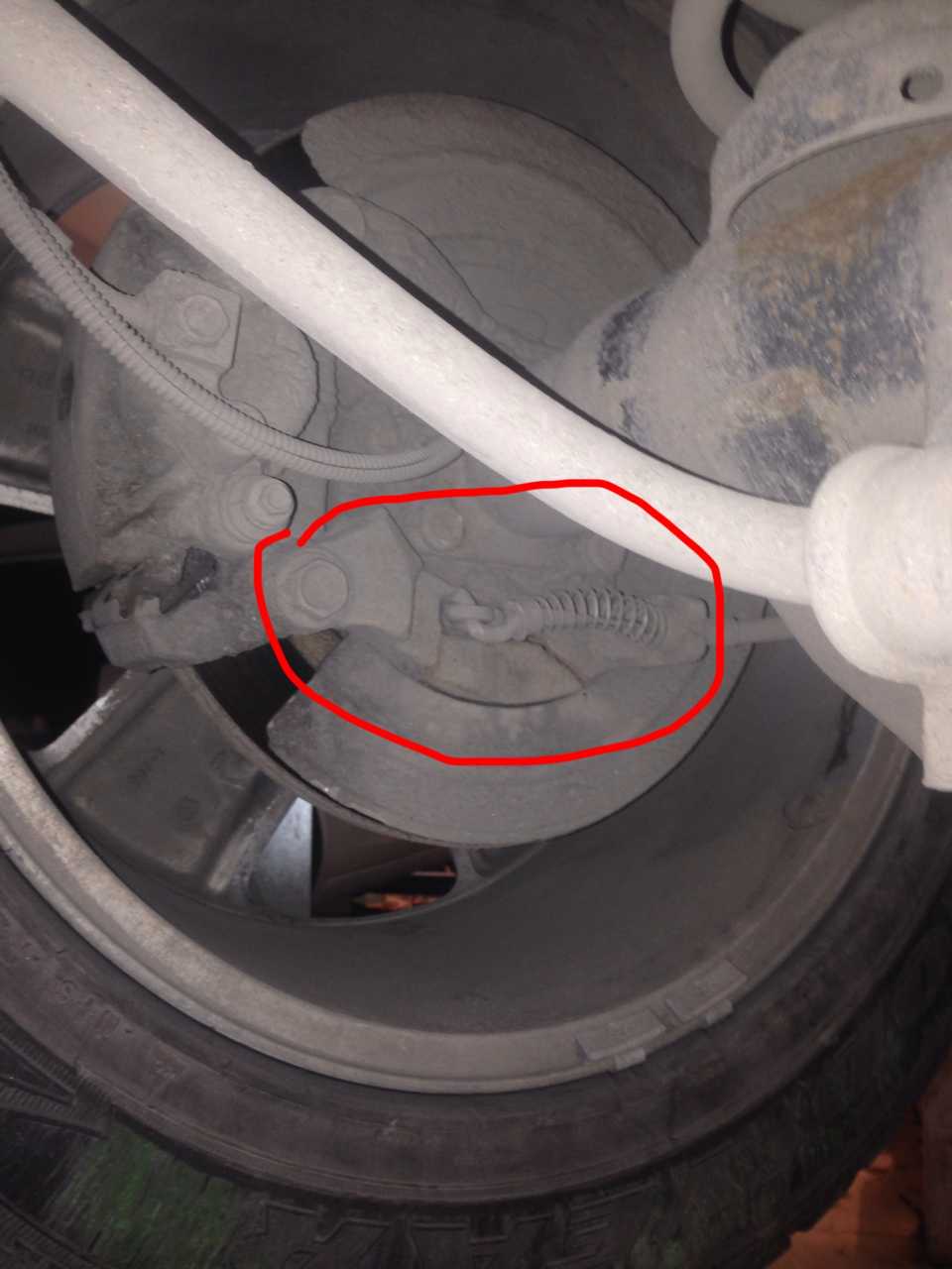

Такая вот проблема у меня, рем 1500 спорт 2013 года выпуска,город МОСКВА сломалась деталь в тормозной системе, не знаю как она называется, говорят "Комплект пластины ручного тормоза" , где можно найти и поменять, что посоветуете? Вот она, поломанная и новая которая должна быть
ROLF(Вова)#2
черная куда вставляется крючок троса ручника?
Serzh#3
Да, вроде

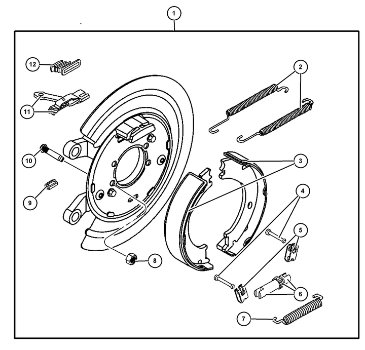

l_f33#4
Наверное эта штука где-то здесь?
К сожалению каталог только на 12-й год.
ROLF(Вова)#5
l_f33 пишет:
11. найду если от старого такая, а думаю что такая
только в понедельник не раньше

Спасибо Вам, конечно, скорее всего там, да, но как она называется и серьезная у меня поломка?

ROLF(Вова)#8
Serzh пишет:
если только внутренняя часть не отвалилась (может попасть в колодки ручника) то ничего серьезного
