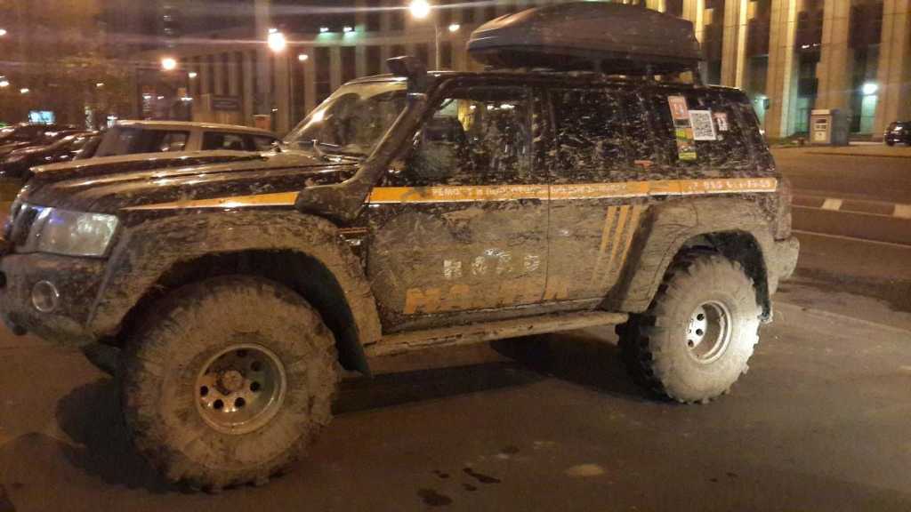

Андр#14
Шикарная резина

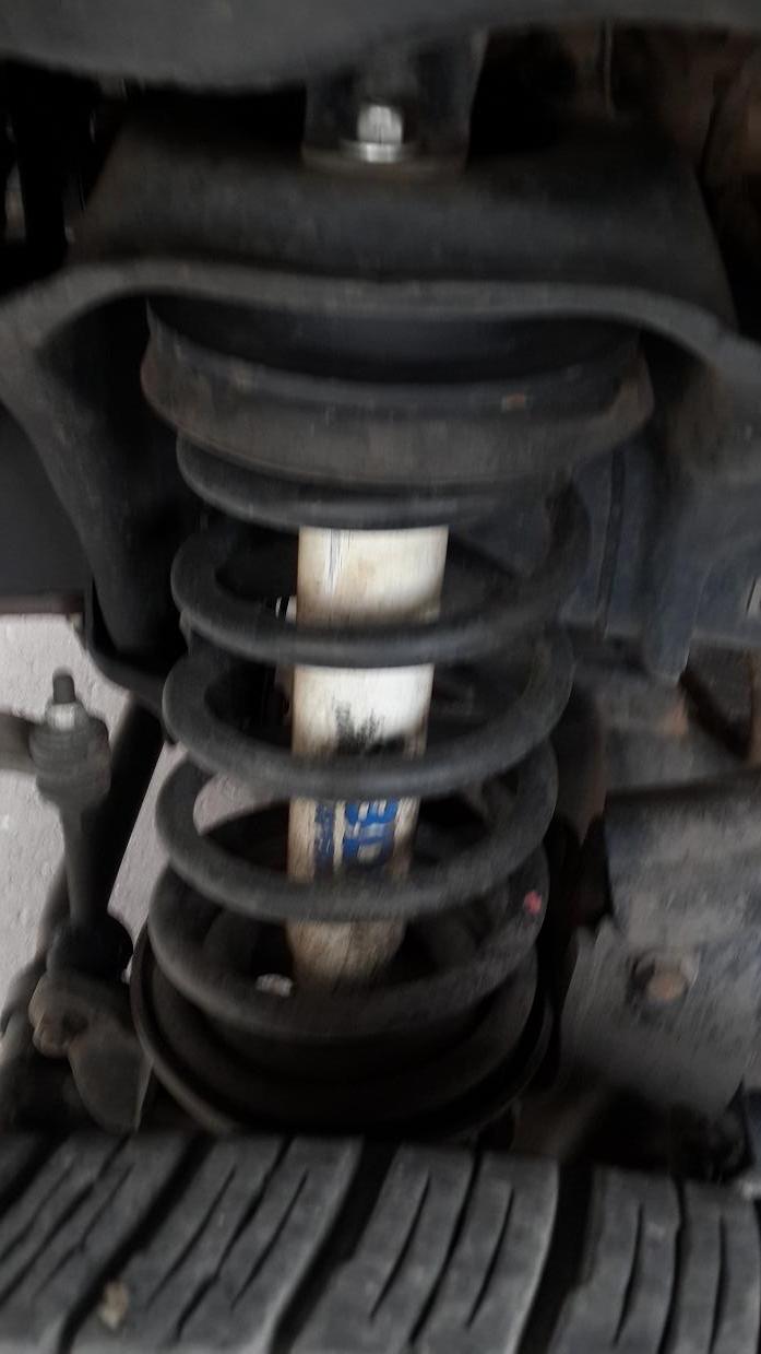

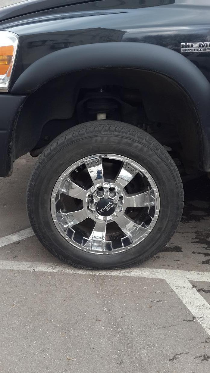

Gleb#15
не чувак...извини, но со второй фотки колеса смотрятся убого...на третьей колеса действительно шиканые, но это грязь - ну не предназначены они для нормальной езды - эти колеса тот самый баян, только если ты не собираешь машину для егерской работы - от сруба и до болота
