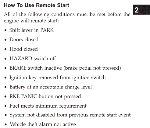

Captain Andrew#30
Если вблизи не работает дистанционный запуск, то необходимо проверить выполнение следующих условий, которые уже перечисляли. Вот выдержка из мануала:
Если же вблизи все Ок, то при более удаленном запуске все зависит от прохождения сигнала.
