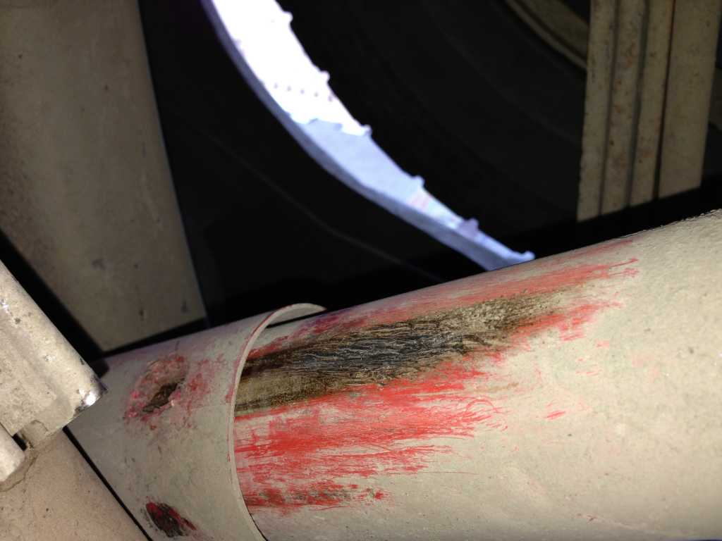

Амортизатор сдох. 2004 год. 1500 головастик. 4*4.Что ставить?
Чудо мастера затянули хомут на выхлопе через одно место. Хомут протер амморт, спохватился поздно.
Фото на radikal.ru
Щас правая сторона на 3см выше левой)

судя по фото, протер только пыльник.
как аморт влияет на разницу уровней (3см)?
думаю надо смотреть рессоры

я тоже надеялся на пыльник, лег под машину, увидел что трещина.

была бы трещина, был бы мокрый
Немцов#6
Я думал они газовые.Неужели пронесло?
микола#7
они маслянные, подперты газом, чтобы масло не кипело
