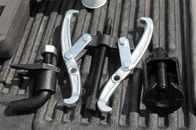

1. Куплены разные съёмники на всякий случай.
Тот, что слева, подойдет для рулевых наконечников (а так он, по-моему, для шаровых на классику, 300 руб.)
Одеваем на наконечник, затягиваем и молоточком часто-часто по уху кулака, он и выпадает родимый.

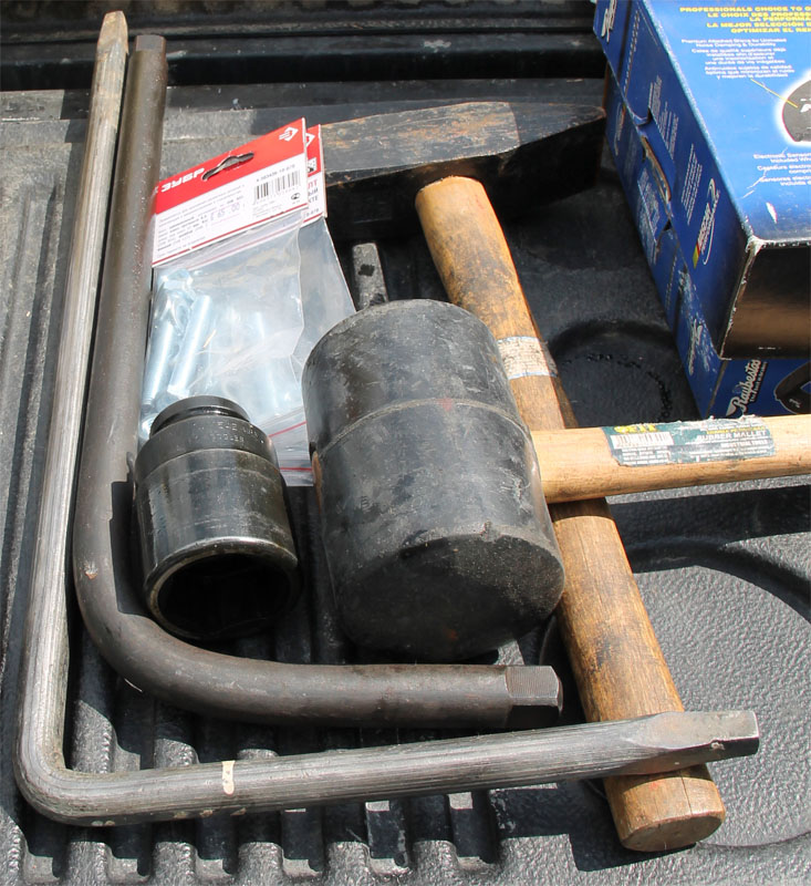

2. Приготовлены всякие резиновые киянки и мужские молотки - резиновые не пригодились.

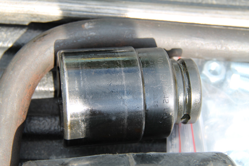

Также давно ещё был куплен ступичный ключ с хорошим к нему воротом.
К вороту нужен большой рычаг, если вы не Шварцнеггер, подойдет водопроводная труба метра 1,5
3. Собственно, ступичный ключ: судя по метке: 1 и 11/16 дюйма, что если верить интернету, равно: 42,863 мм.

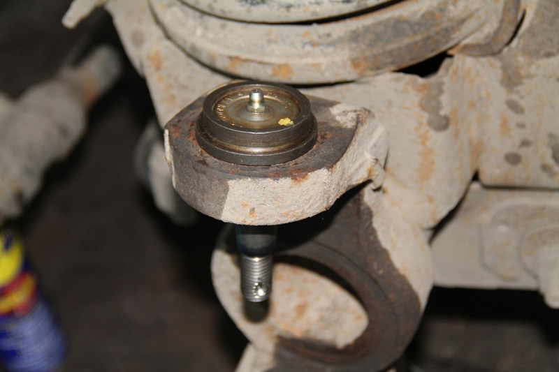

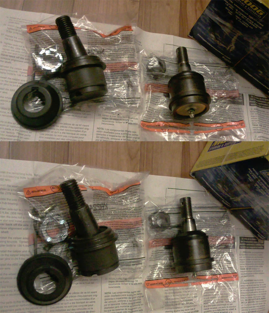

4. Собственно, шаровые Moog Problem Solver, шприцуемые:

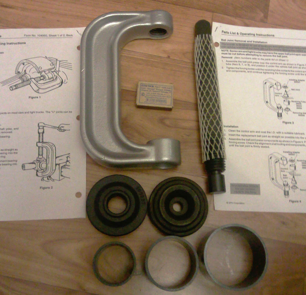

5. Собственно, струбцина для выпрессовки:

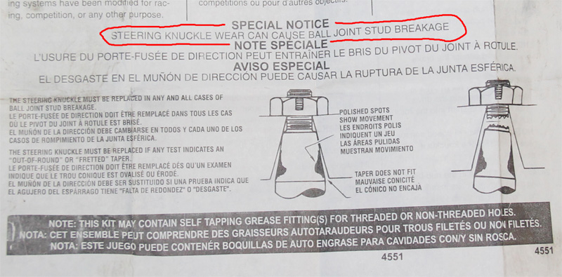

6. Кстати, помню была тема, по-моему, у Шерифа надломился палец шаровой опоры на джипе.
Вот в комплекте к шаровым страшилка, которая гласит что-то типа:
"износ поворотного кулака может быть причиной такой хрени"
Так что внимательно нужно осматривать поворотный кулак, только как это делать, хрен его знает 🙂

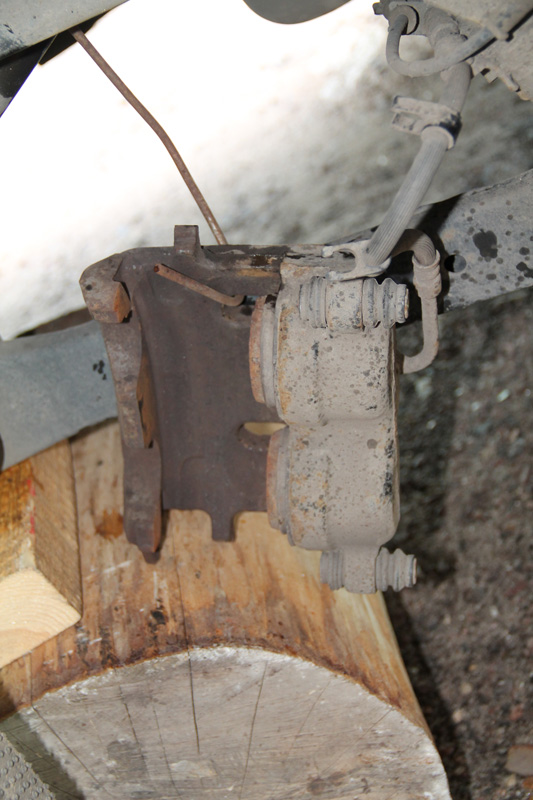

9. Суппорт подвешен за рычаг:

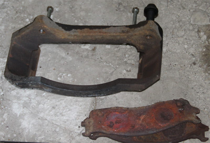

10. Скоба и старые колодки:

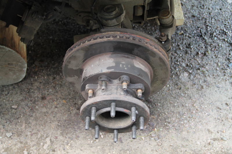

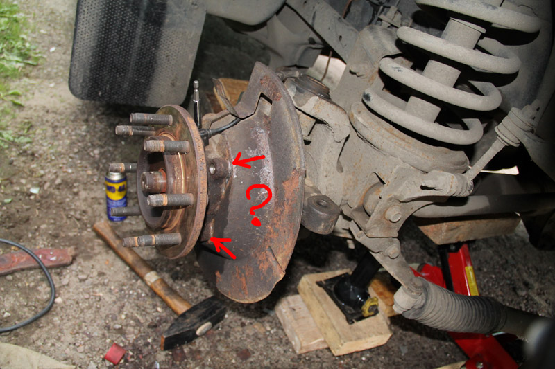

11. После удаления проставки и тормозного диска появился доступ с ступице.
Стрелками обозначены точки, куда я пытался вставить стамеску, долото и наносил удары тяжелым молотком.
Также я в эти точки периодически прикладывался перфоратором.
Вся фишка в том, что на этой стороне (пассажирская, правая) я ни разу не менял ступицу.
Сомневаюсь, чтобы её кто-то менял до меня.
Она прикепела так, что я вынужден был позорно собрать всю конструкцию, и поехать на яму к сильным и умелым специалистам, готовым за деньги решить мои проблемы со ступицой 🙂
При этом процесс съёма ступицы произошёл таким образом:
никакие механические действия не помогли, пришлось призвать на помощь Прометея.
И сваркой вырезали пальцы старых шаровых опор.
После этого снялся кулак, ступица была выпрессована огромной кувалдой через проставку циллиндрической формы.
На другой стороне ступицу я подобным методом менял 1,5 года назад, поэтому она снялась легко.

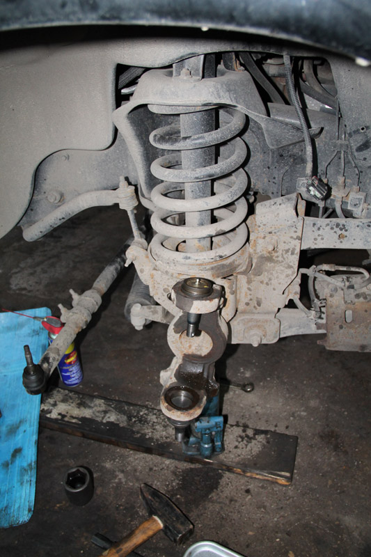

12. Запрессовка шаровых.
Струбцина подошла только для верхних (проставки нужного размера),
для нижних пришлось вместо проставок использовать большой ключ, типа ступичного.
Нужно будет доработать струбцину, старые шаровые сохранил для этих целей.
Зажимается струбцина, и дальше молоточком по проушине моста.
13. Верхняя на своем месте:

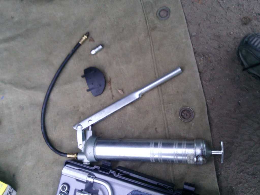

14. Ну и то, ради чего вся эта хрень затевалась. Шприцуем хорошенько верхний шкворень и нижнюю шаровую:

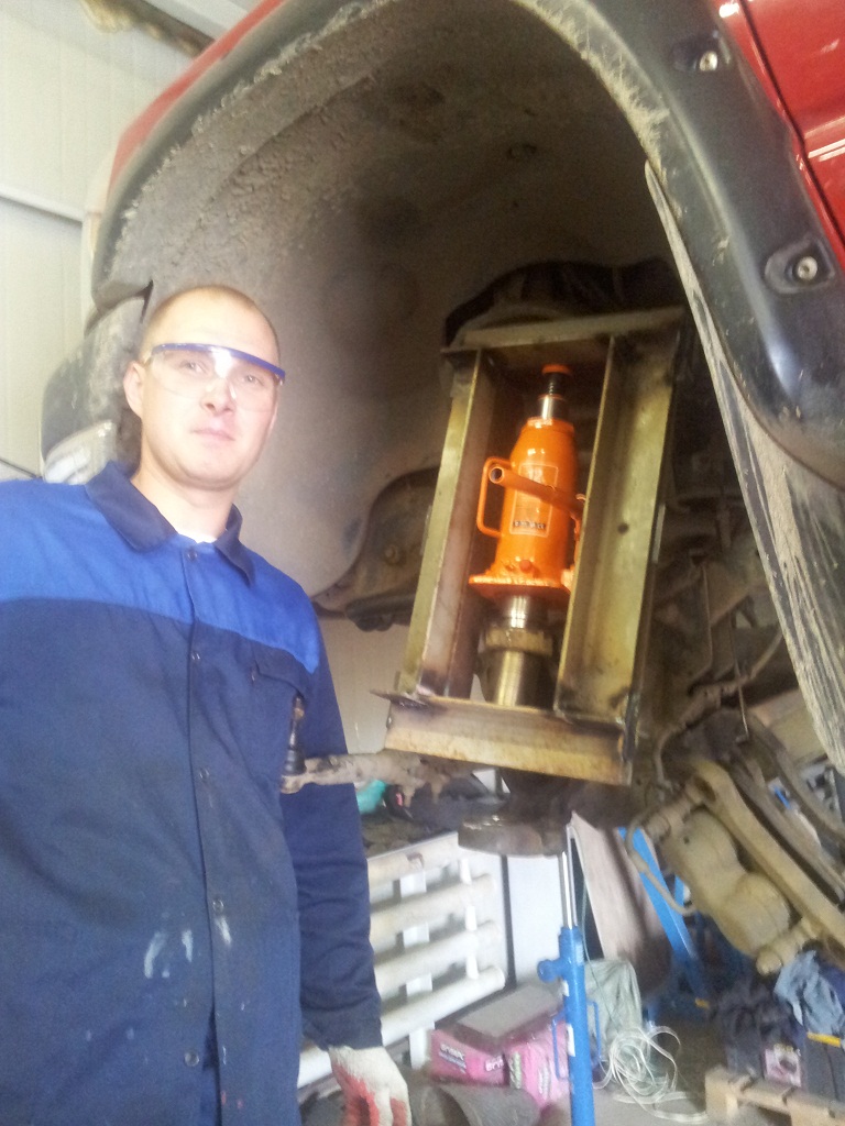

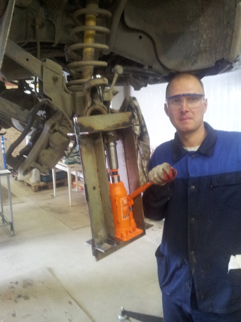

на днях меняли шаровые на моем 2500..
это жесть! никакой струбциной не удалось их выпрессовать..
пришлось сначала вырезать сваркой пальцы.. потом распилить корпуса
шаровых.. запрессовывали 12-ти тонным
домкратом..
кроме этого еще поменяли крестовины в приводных
карданах переднего моста.. тоже выпрессовывать их жесть..
12-ти тонный пресс ели их выдавил.. причем начали гнуться
уши кардана! вопшем крестовины тоже лучше сразу распилить на 4
части болкаркой, а потом выпрессовывать каждый подшипник в отдельности..
а началось все с бокового сальника переднего моста , закончилось береборкой всей ходовки..

Я себе брал такую:
http://www.amazon.com/OTC-7249-U-Joint-Anchor-Service/dp/B0002SRGXY/ref=sr_1_1?ie=UTF8&qid=1358434863&sr=8-1&keywords=otc+7249
Для наших шаровых потребуется ещё пара отрезков труб по размеру, вместо проставки.
У меня выпресовка-запресовка шла такой струбциной,
правда нужно немного помогать "молоточком в нужное место", по уху.
Тогда заходит потихоньку.
dvk#8
одна снялась, вторую в сборе снимали.. которую сняли в сборе потом заменили на новую.. подшиник уже гремел..
выпрессовывали на прессе..
