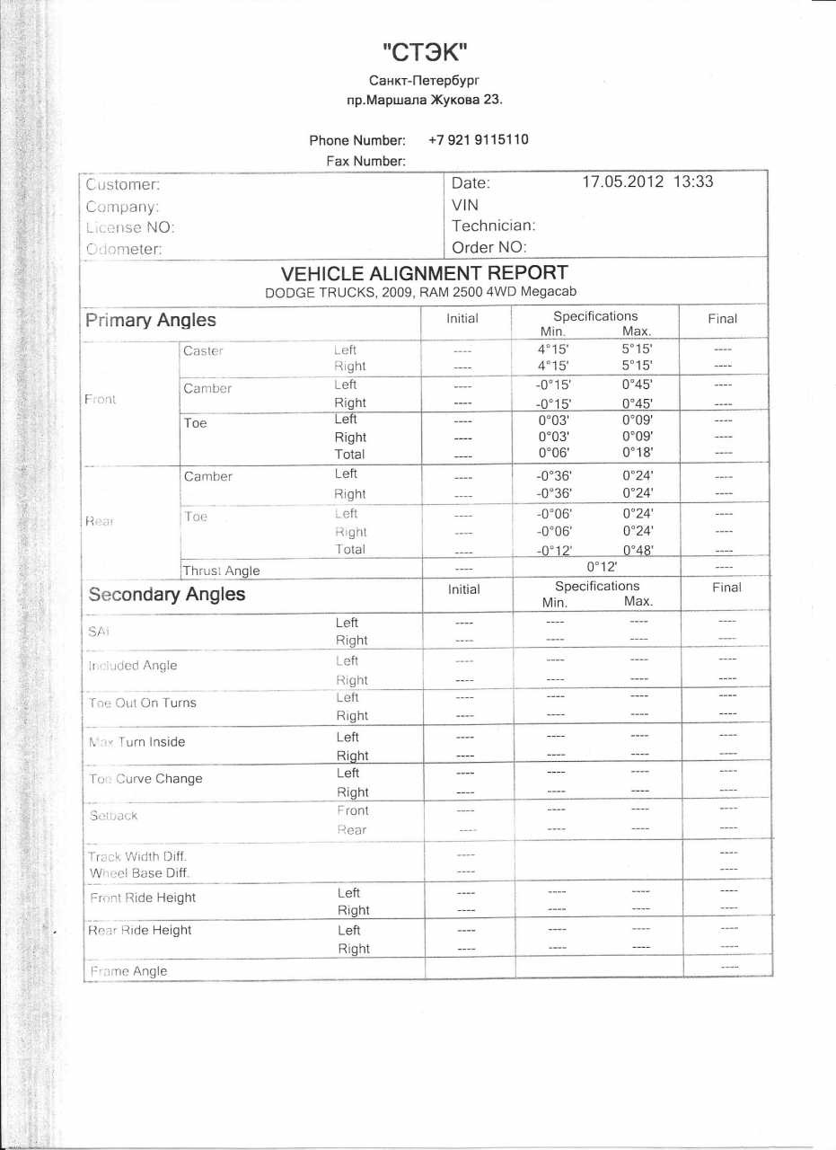

тянет вправо жуть, после установки лифта. на развале нет программы с углами - киньте у кого есть пожалста.. 😉 ищу ищу никак чето не найду 🙂

У меня есть на 2012, по-моему себе когда искал они одинаковые. Но лучше уточнить. Если надо, давай электронку, а то профиле нет...

кинул.... - а у тебя 2500?
Ram-Zes#4
Отправил. У меня 3500-й, спарка, но данные, по углам одинаковые. Марк мне давал телефон человека с Валдая, у которого я уточнял. В письме есть телефон, Дмитрий, это Боня, созвонись с ним, если хочешь, думаю, не откажет помочь.

Лови.
Mirage#6
опа - тот что на мыле и тот что тут выложили - немного отличаются 😳 возьмем среднее значение 😆
