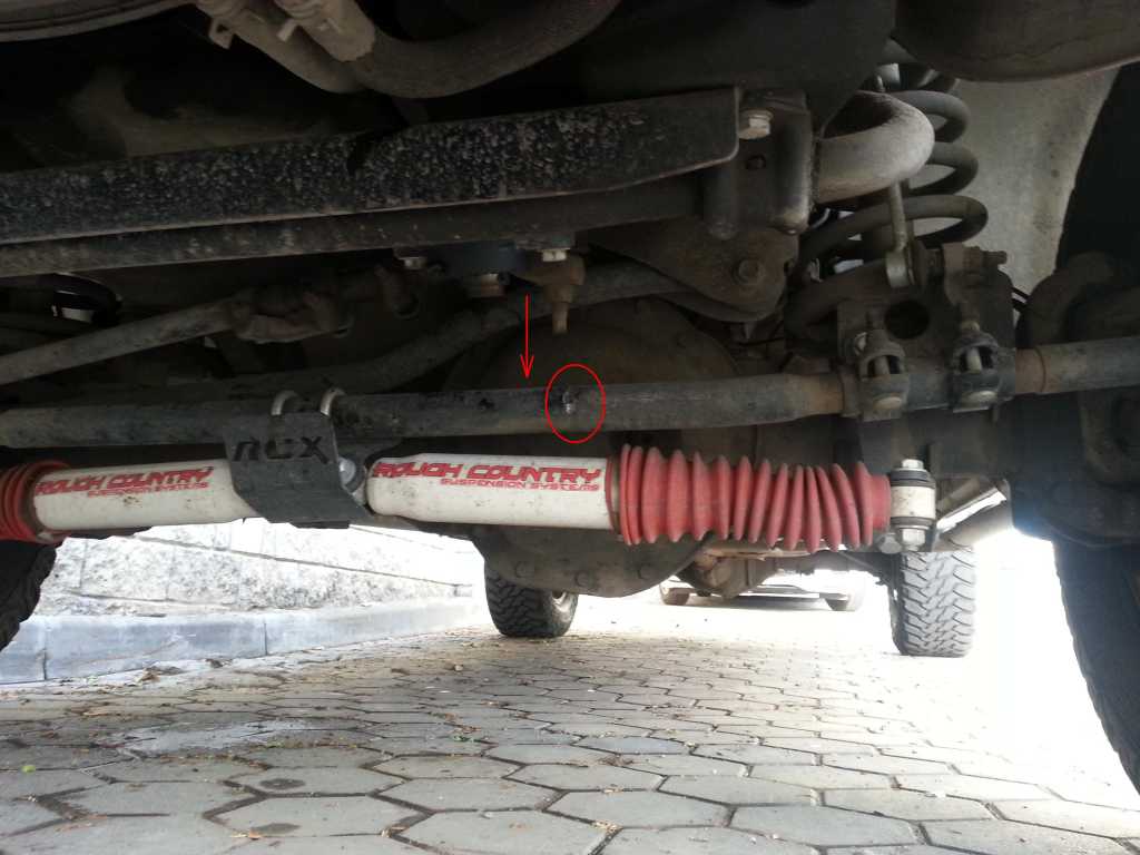

Вчера еще заглянул по машину и прифигел мягко говоря. Наконечник, которым рулевая трапеция крепится к сошке, бьёт по самой трапеции. Словесно, вероятно, мало информативно. Поэтому сфоткал. Получается что болт наконечника при ходе сжатия подвески достает до горизонтальной тяги трапеции. Выбил он там уже прилично - 0,5 мм в глубину, может 1мм. Штангеля нет, а на глаз сложно. При этом "борозда" почти по всей толщине тяги, т.е. при сжатии болт фактически уходит ниже уровня трапеции.
Пялился в подвеску и причинно- следственной связи не увидел. Возможно у кого-то будут какие-то мысли?
Мысль укоротить болт лежит на поверхности, но это следствие. А причина?

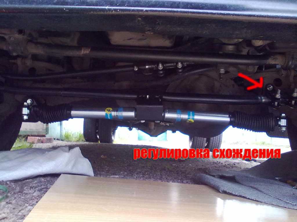

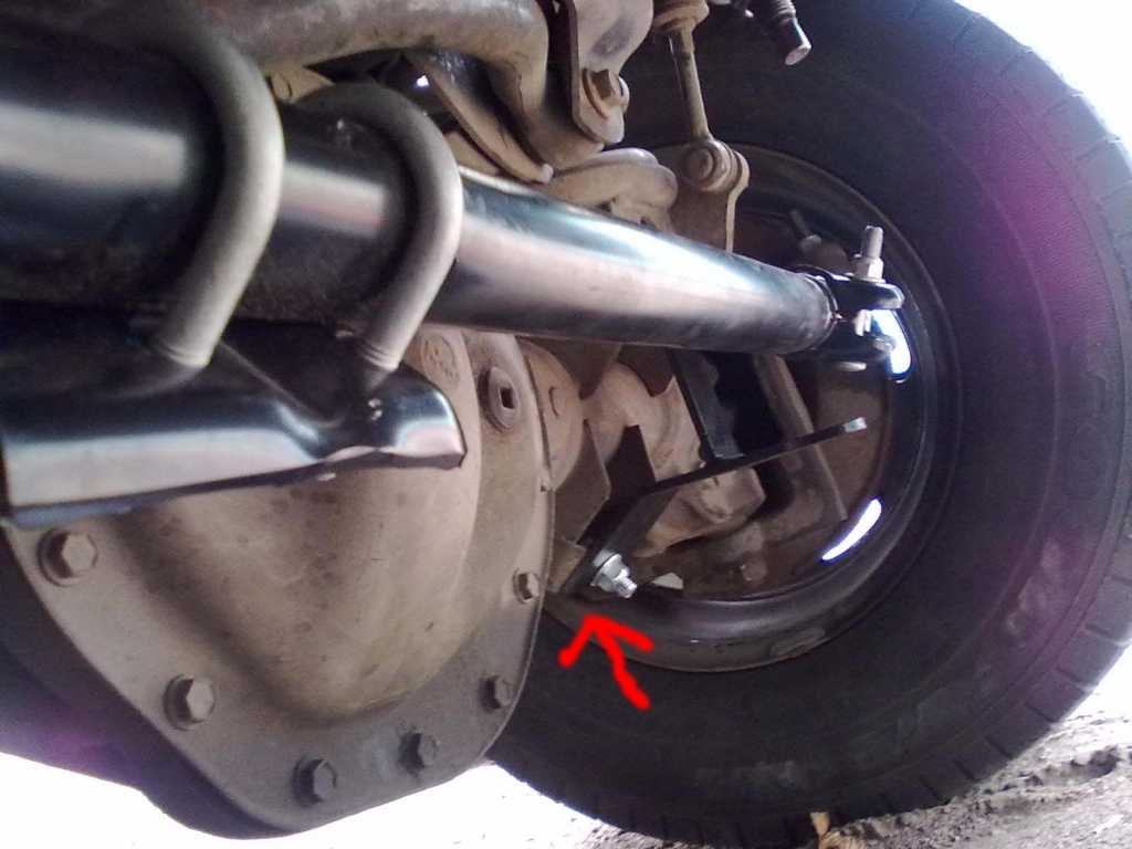

Э-э первое что ещё пришло в голову: наконечники, те которые в поворотные кулаки воткнуты - у вас сверху или снизу кулака?
Кто ставил двойной демпфер или менял трапецию, не могли ничего напутать?
Ща найду фото как у меня стоит...
+ ещё момент,

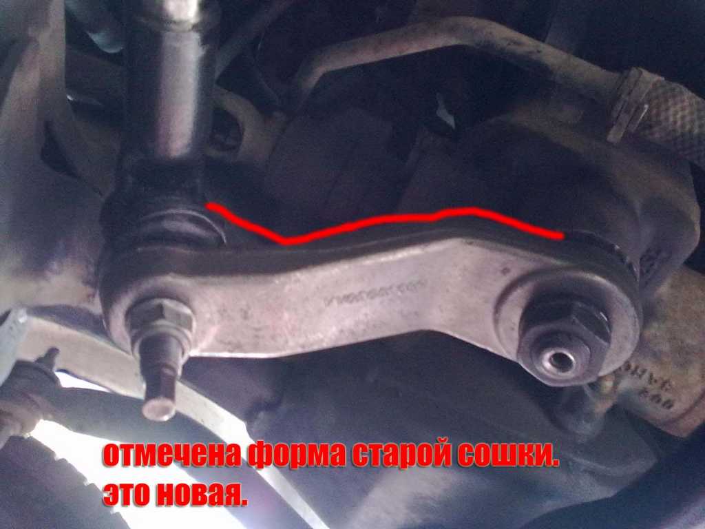

когда ставили новую трапецию, сошку меняли?
Вот у меня аналогичный вид (надписи были сделаны для другой темы):
А вот в самом конце рулевой наконечник крепится к поворотному кулаку снизу, т.е. при отсоединении падает на землю (красная стрелка это не то, для другой темы):
Насчет новой сошки - вот она какая:
Stepan#5
Именно сошку и не поменяли !...
Старая сошка имеет большую высоту ...
