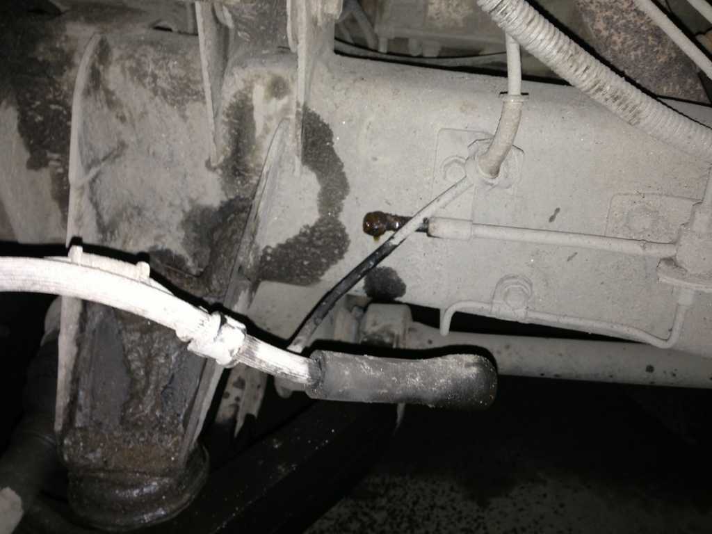

5.7 2004 4х4

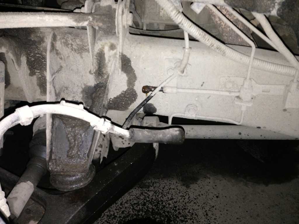

После шиномантажа забрал машину и сразу заметил что тормозить стал рем хуже сначала подумал что из за энерции колес (поставил 275/65R20LT Cooper Discoverer AT3) они на много больше моих установленных. но скоро загорелась лампочка абс на приборке. остановился открыл капот в бочке тормазухи почти нету. начал искать теч и обнаружил вот этот шланг. из него било фонтаном при нажатии на тормоз.
crazydizel#2
машину бросил вызвал жену 😆 она меня увезла домой.
вот сижу и думаю есть ли шланги в наличии у кого нибудь или придеться ждать со штатов?)

ждать со штатов конечно занятие уважаемое
но тормозные шланги деталька стандартная увсех
сымай остатки и дуй в гамазин подберешь ченить.
накрайняк отнеси старый шланг в контору что делают шланги для гидравлики
они тебе на твоиъ фиттингах изготовят новый.
