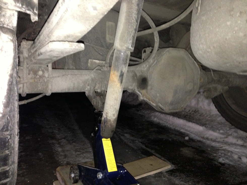

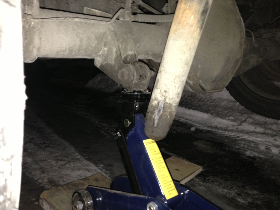

есть несколько вопросов по поводу поломки 🙂
можно ли ездить с таким амортом? (пока не куплю)
и есть ли у кого-нибудь бу рабочий (приму в дар или куплю)

а , забыл 🙂 1500 5.7 2004

мое мнение что ездить не желательно.. т.к. рессоры ломаться начнут..

если не вытек-привари сваркой и езди дальше 😉

Ездил две недели с поломаным . Жопу кидает на поворотах, с этим поосторожнее. Валяется один в гараже от 2500 2006года если че звони. Поисчу. 😉

Ездить то можно, но экстремально получается. Привари и не парься.

он сперва вытек а потом сломался. 🙂

Не рекомендую, на 2500 , в аналогичной ситуации, познал прелесть ШИММИ.

поставь б\у, так ездить не стоит, хорошо зачистить и приварить ухо - еще новый амморт переездит

А в чем проблема то?В Академии плюс были в наличии аморты Ранчо,где-то по 4600 за пару.Дешево(прям как на зубило 😆 )и сердито(я поставил,понравилось).Сам оторванный аморт увидел на охоте,в спец. условиях 😉 и после еще день рассекал по бездорожью.Ничего страшного не произошло.
