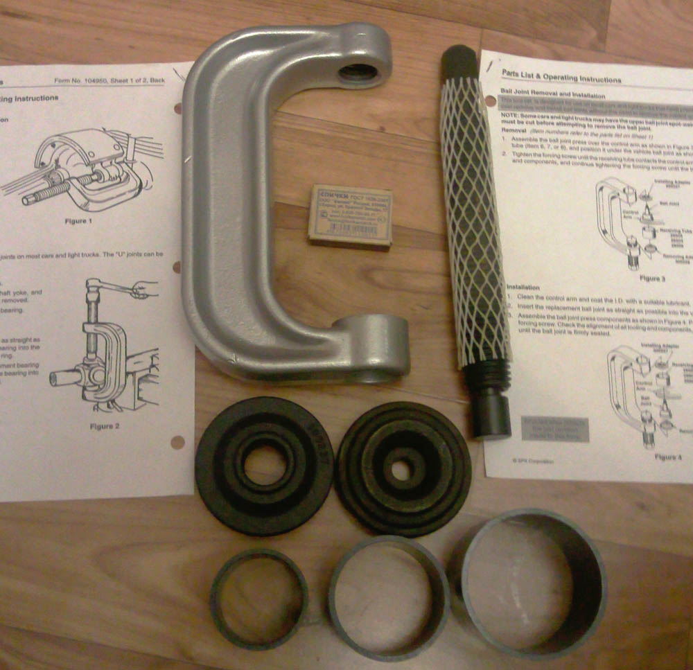

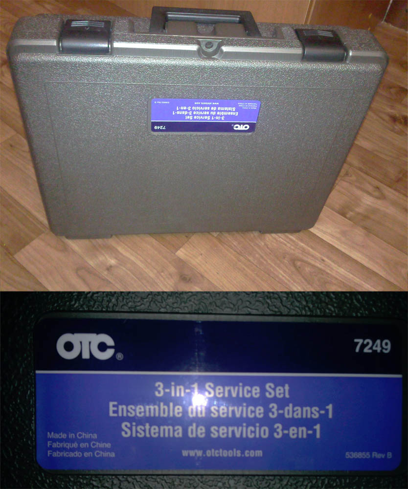

Я себе купил вот такой инструмент, как раз по теме:
Съёмник для шаровых, крестовин и т.п. Думаю, вещь полезная 🙂
Степану спасибо.

Dmitr пишет:
Степану спасибо.
Дмитр! А он для нас не мал, а то на фотах легковая вроде????
