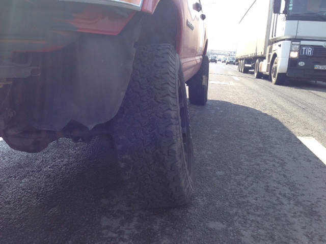

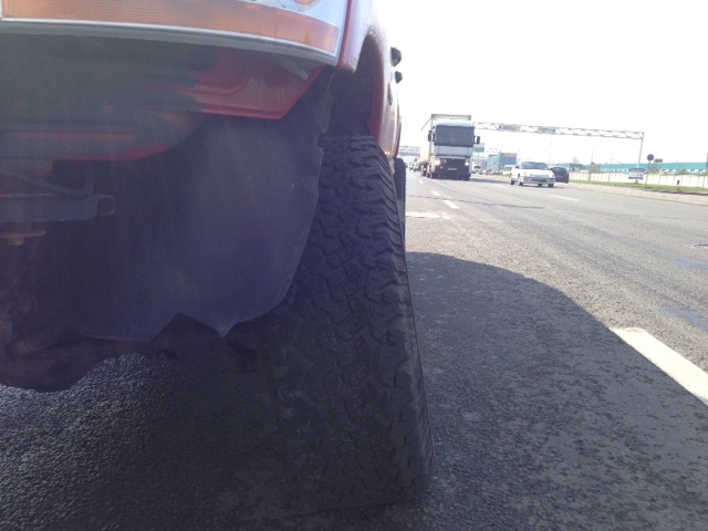

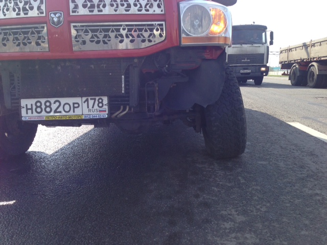

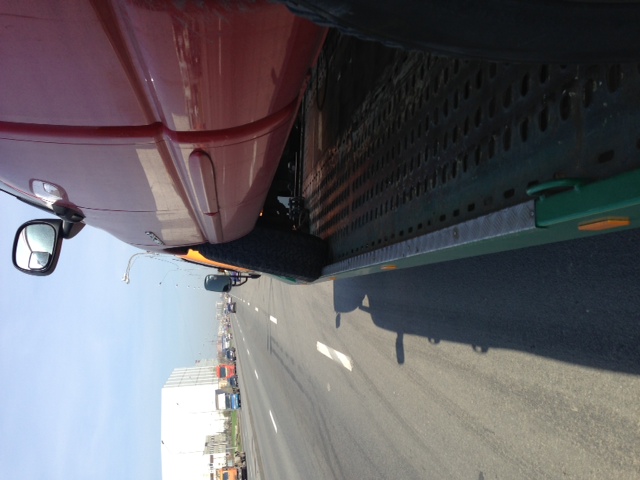

Да они у нас такие, эти передние ступицы:
сорри за оффтоп
