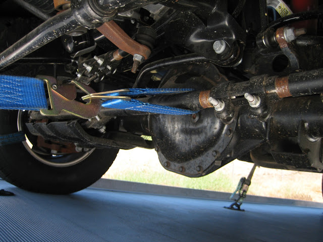

kot333#11
ну у меня на 2500м штатная защита демпфера стоит.
очень даже неплохая. вот тут ее видно чуть
думаю в любой жиперской мастерской тебе сварят что то похожее
cemen14#12
возможно фото крепления защиты ? чтоб не выдумывать
kot333#13
с этим тяжело
ибо -20 и под машиной ща делать нечего
вот тут глянь более наглядно
http://www.dieseltruckresource.com/dev/steering-damper-skid-plate-part-number-t183245.html
