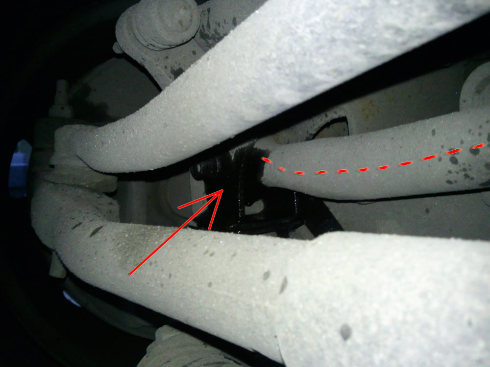

Я был немного в шоке, но потом добавился ещё скрежет при повороте руля на месте или на малом ходу - вот тогда я был уже в панике 🙂

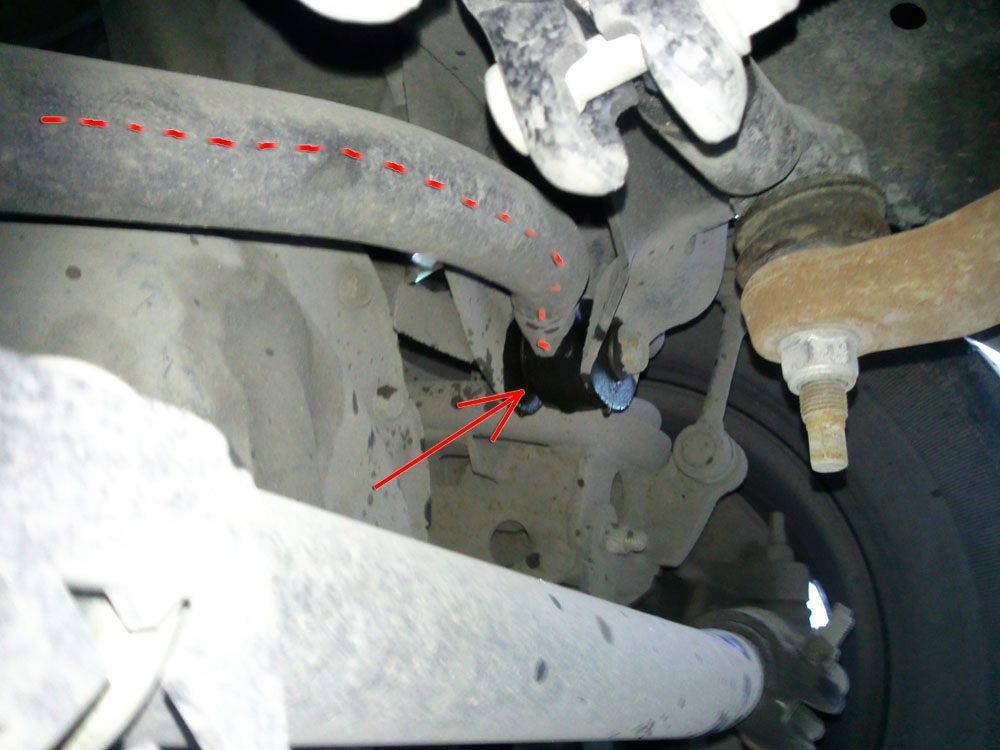

При помощи товарища, уложенного под машину,
удалось определить, что СКРебёт верхний узел крепления тяги панара к раме, на стороне водителя.

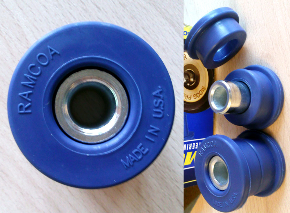

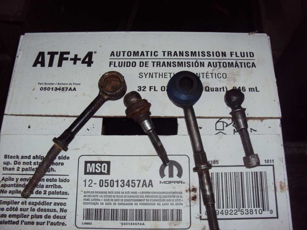

Степану были заказаны вот такие сайлентблоки - родных не существует в природе, взял Муг (MOOG® Problem Solver®).

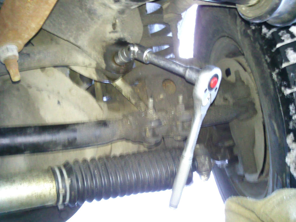

Далее последовала процедура замены:
- WD40 облил болты и гайки сайлентов
- далее понадобится ключ на 18 мм - нестандартный размер, как правило отсутствует в обычных наборах ключей.
У меня не было ни в метрическом, ни в дюймовом наборах, пришлось ехать на рынок, покупать накидной ключ с двенадцатигранником и глубокую головку шестигранную для своей трещётки.
- перед началом откручивания болтов рекомендую повернуть руль вправо, но не до конца - иначе не выйдет правый нижний болт крепления тяги, упрётся в рулевую трапецию. На картинке track bar left это видно (перепутал правда название, нужно подразумевать right)
- для того, чтобы стронуть болты нужна богатырская сила - за отсутствием оной сделал длинный вороток - рычаг для головки на 18 мм, при помощи него страгиваются болты хорошо.
Болты с другой стороны фиксируются гайкой с приваренным флажком - флажок упирается в элемент конструкции, и не нужно второго ключа, тем более его невозможно было бы просунуть.
- далее крутим трещёткой + небольшой удлинитель + карданчеГ для удобства.
Болты вынимаются легко (если нет, нужно будет домкратить мост, видимо), тяга падает в руки. Вес приличный.
Старые сайленты можно выбить через проставку, если стояли родные то будут такие:
внешний металлический патрон, потом резина, потом втулка.
Новые (не родные) на мой взгляд, лучше:
резинка из двух частей "с наплывом" и центральная втулка. (см. картинко в начале)

Резинки:
На свое место резина входит легко - маслом смазав уши (не свои, а тяги панара) , дальше помогаем либо тисками, либо кияночкой резиновой.
Втулки:
Вообще народ для установки втулок рекомендует выточить пулю в диаметре чуть больше втулки, и запрессовывать её, потом втулку.
Типа, так не будет задиров на резине.

Себе такие же сининькие воткнул!!!
Разобьются они не от ржавчины а от самой конструкции
Сами сайлентблоки не зажимаются не в тяге не на втулке соответственно работают не на скручивание как литой резиновый сайлентблок а на проворот а это трение износ в том числе абразивный ведь грязи там хватает
Но к сожалению в варианте замены только такая хрень другого нет либо подбирать либо тяга в сборе

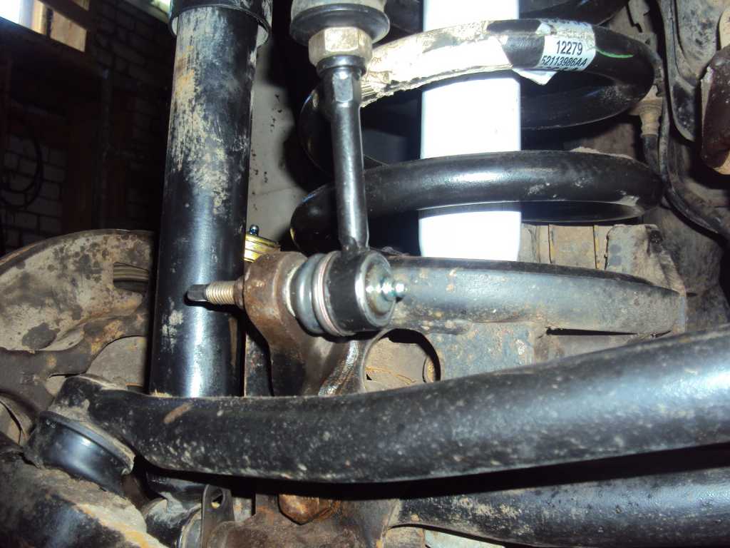

даёшь фотоотчёт стоек стабилизатора смазываемых!
...запросто!!!

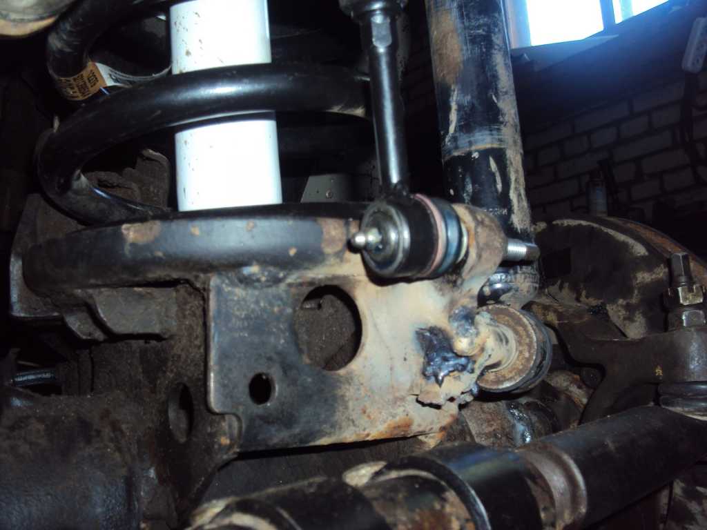

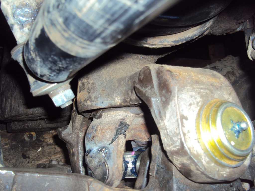

было так 🙂
сверлится легко.
...и ещё один наворот - косыночки на крестовины 🙂

а вот на осях, если вовремя не заменишь - клин на любой скорости, стаканы вылетают.
...крайний раз, при замене шаровых, демонтировал крестовину - промыл, помазал, поставил - а она через 3т.км клинанула от вылетевшего стакана на ходу...
...конечно просверлить и нарезать резьбу для болтика практичнее - я спешил 🙂
