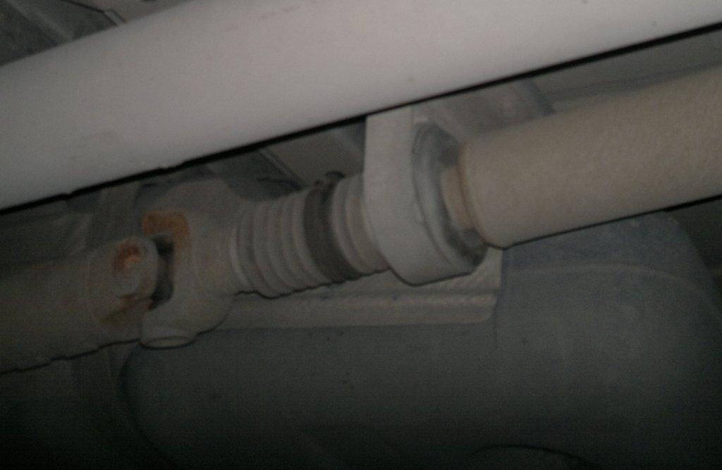

Сергей а скажи пожалуста в каком месте подшипник подвесной у тебя (твоей машины) стоит . Вообщето идет алюминиевый кардан цельный фото пжз покажи интересно .Этот пережиток прошлого нада апгрейдить. Но вообще его недолжно быть там.
555 (Сергей)#5
Отец Пимен тоже удивлялся его наличию у меня. Но он там есть, сам щупал сегодня. Посередине кардана примерно. Фото не догадался сделать, но если вечером поеду - сфоткаю.
Впрочем вот схема. Правда в реальности он не квадратный, а закругленный
Артем#6
Тебя кинули с карданом это однозначно (если он не алюминевый) Потому как с 2007 года пошли без подвесных и облегченые (люминивые) Так то парень бери сразу три подвесных если они не дорогие ооооооочень будут нужны в дальнейшем.Или ищи кто притащит за не дорого и меня имей ввиду. Я давно спрашивал но ничего в ответ не узнал . Нашел контору там по производству карданов ооооочень хороших , но закавыка с доставкой (не нашел кто) Теперь жду оказии. Потом начнут разбиваться фланцы в сочленении и т.д.
Артем#10
Брат ты попал это вскрывается обман продавана . Должен стоять люминий (у всех мег в том числе) Если че я твой кардан на запчасти забиру. Мне жаль что это чудо у тебя стоит. Давай мутить на следующий год совместную закупку карданов . Переписку с производителем могу переслать позже. Если конечно будет интересно. А так катайся на SW 3 уже не ставь смарти порвешь и кресты в том числе (если машина поднята нада ставить проставку) но все равно будет рвать. Потом появиться дрожь на разгоне потом вибрация после 140 легкая Кататься аккуратно раз в год менять Кресты спайсер ты же знаешь все остальное ...........

Брат ты попал это вскрывается обман продавана . Должен стоять люминий (у всех мег в том числе) Если че я твой кардан на запчасти забиру. Мне жаль что это чудо у тебя стоит. Давай мутить на следующий год совместную закупку карданов . Переписку с производителем могу переслать позже....
🤢 посмотри каталоги, они бывают и такие и такие в т. ч. на 09//10/11/12 годах.

Сергей извините пожалуйста . Была полная уверенность что идут нормальные карданы с 2007 года. Я был не прав 🙁 Успехов. И всего самого хорошего. 🙂

Помогите пробить - подходит ли подвесной 68065263AA к моей машине Pэм 2500 2010 Ларами мега 4x4 ТД 6.7 VIN 3D7UT2HL6AG155755. Некоторое сомнение вносит, что на схеме его рисуюют как квадратный. А у меня скругленный, см. Фото в топике.
Артем#17
Когда я покупал та же ерунда. На схеме квадратный а на деле круглый.
http://www.moparpartsoverstock.com/p/__/BEARING-KIT-Drive-Shaft/6801270/68065263AA.html
Здесь написано что для бензинки 😠
http://www.ebay.com/itm/DODGE-Genuine-OEM-OE-Factory-Original-68065263AA-Center-Support-Bearing-/271058748018
А на ибее написано что подходит.
555 (Сергей)#18
www.moparpartsoverstock.com/p/__/BEARING...1270/68065263AA.html
DODGE RAM 2500 4x2, 6.7L Cummins Turbo Diesel, 6-Spd Automatic 68RFE LARAMIE MEGA CAB 2010, 2011
Артем, я там дальше прокрутил и увидел, что и мне подходит. Спасибо.
