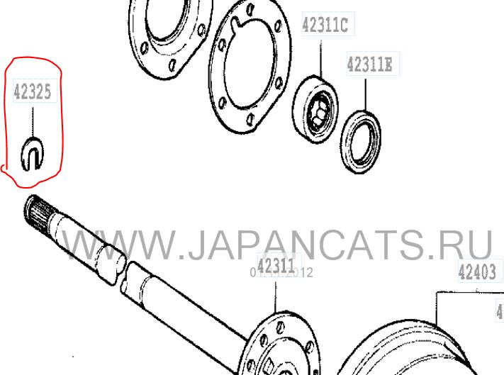

если все в сборе болтается то как вариант сожраные упорные пластины полуосей.
или раздолбаная проточка в самих полуосях.
вот примерно так они выглядят (картинка от японца но это у всех одинаково)
это справедливо для полуразгруженного моста. судя по всему у тебя именно такой.
затянул
и подергал ничего не поменялось 🙂
затянул

угу. люфт нездоровый. просто в случае с дисковыми тормозами этот люфт убирается суппортом.
надо вытаскивать полуоси и смотреть на стопорные кольца и на проточку в полуоси.
на дакоту хз сколько по мануалу зазор. но явно не такой большой.

В принципе это не такая и проблема: 1. спецом существуют рем полукольца(разной толщены) 2. если не помогает, вытаскиваеш полуось протачиваеш у токаря посадочное место под полу кольцо (выравниваеш выработку) и ездиеш дальше, но не так сложно все это делаеться как все точно нужно измерять , ну придеться где то раз 5 снять поставить, возможно изготовить самому новое п/ кольцо ( из хорошей стали и не много приколить методом нагрева до красна этого будет достаточно) возникнут вопросы пиши помогу. Пройденый этап на сто раз!
