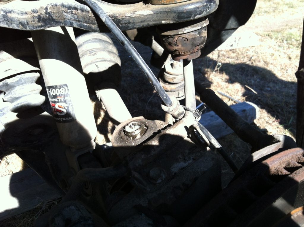

2 месяца назад пересыпал ходовку на Cadillac Escalade EXT. Заменено много в т.ч. 4 шаровые. Нижние оригинал. Верхние MOOG. Машина используется в городе, грязи и офф роада не видит.
Вчера на ровном месте, хорошо что на скорости 5 км. в час разлетелась верхняя шаровая, и вспомнил я владельцев "классики". 😑
Интересно услышать комментарии сервисменов. Вижу такое в первый раз 😳

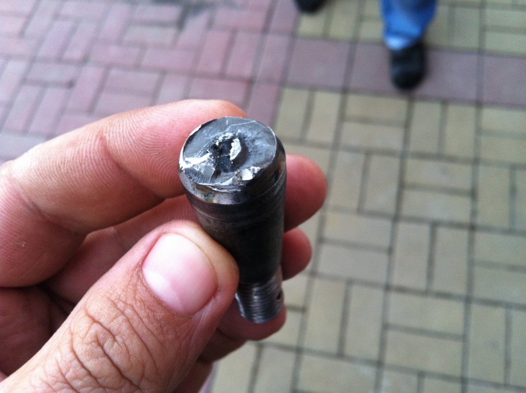

Шаровая новая. 2 месяца ей. Стуки это когда ее разбивает и палец из обоймы вылазит. А тут палец просто лопнул. Перекален наверное.

производственный брак.

Володь , просто не повезло. У меня на Н2 были верхние, откатал около 40т, при дефектовки одна была кончена, поменял рычаги на оригинал. Подобное , ломало палец, было у Вадима 444 сломало палец на оригинальной рулевой.

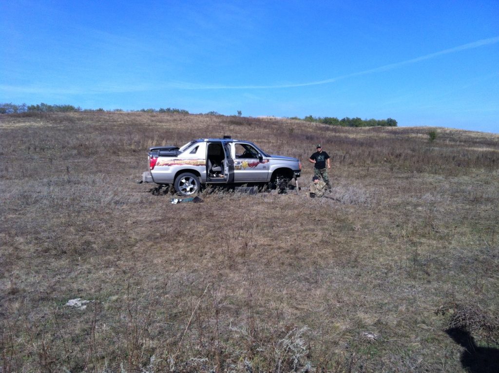

а не подпрыгнул ли ты на этом "неофроаде" ровном?
то что шаровая видимо бракованная, это да, но давайте будем честнЫ, на асфальте такого бы не случилось

Ну во первых ехал я 5 км/ч., т.к. высматривали фазана (открытие).
И по этой дороге ездят недоприводы. Там можно 100-ку поливать. Мастер потом приехал на Тойоте Королла.

Китайцы перекалили, не иначе 😈
Stepan#14
Забудьте про неоригинал, что дешевле оригинала ...)
