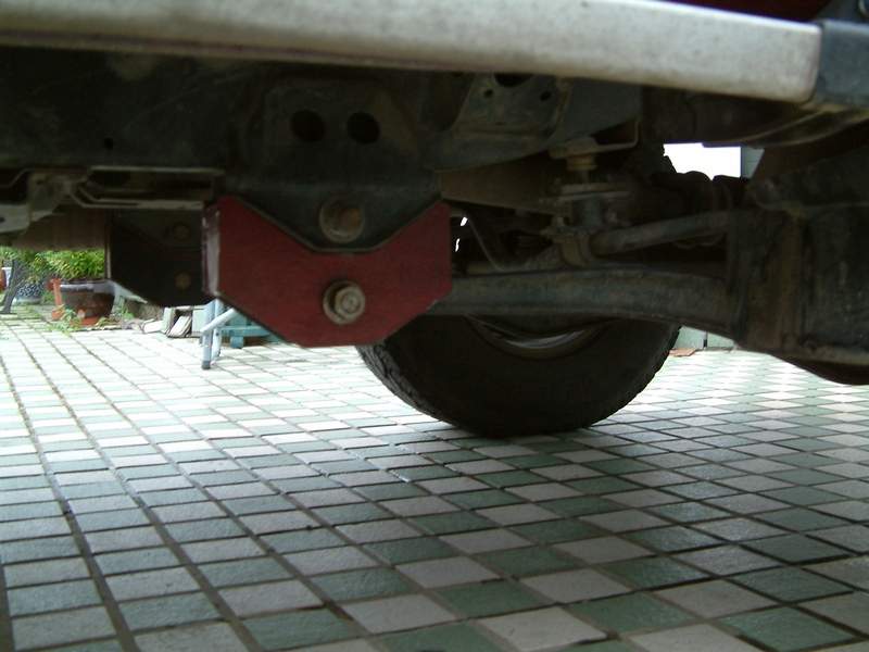

могу добавить лишь что на рэме в силу того что спереди стоит пятирычажка - по большому счету остается исправлять кастор только такими шаровыми . либо комплектом новых рычагов с подобранной длинной.
на 3хрычажной подвеске вариантов больше . есть и сайленты со смещенной дыркой . есть кастор платы.
я себе на 80ку изготовил проставки под рычаги.
