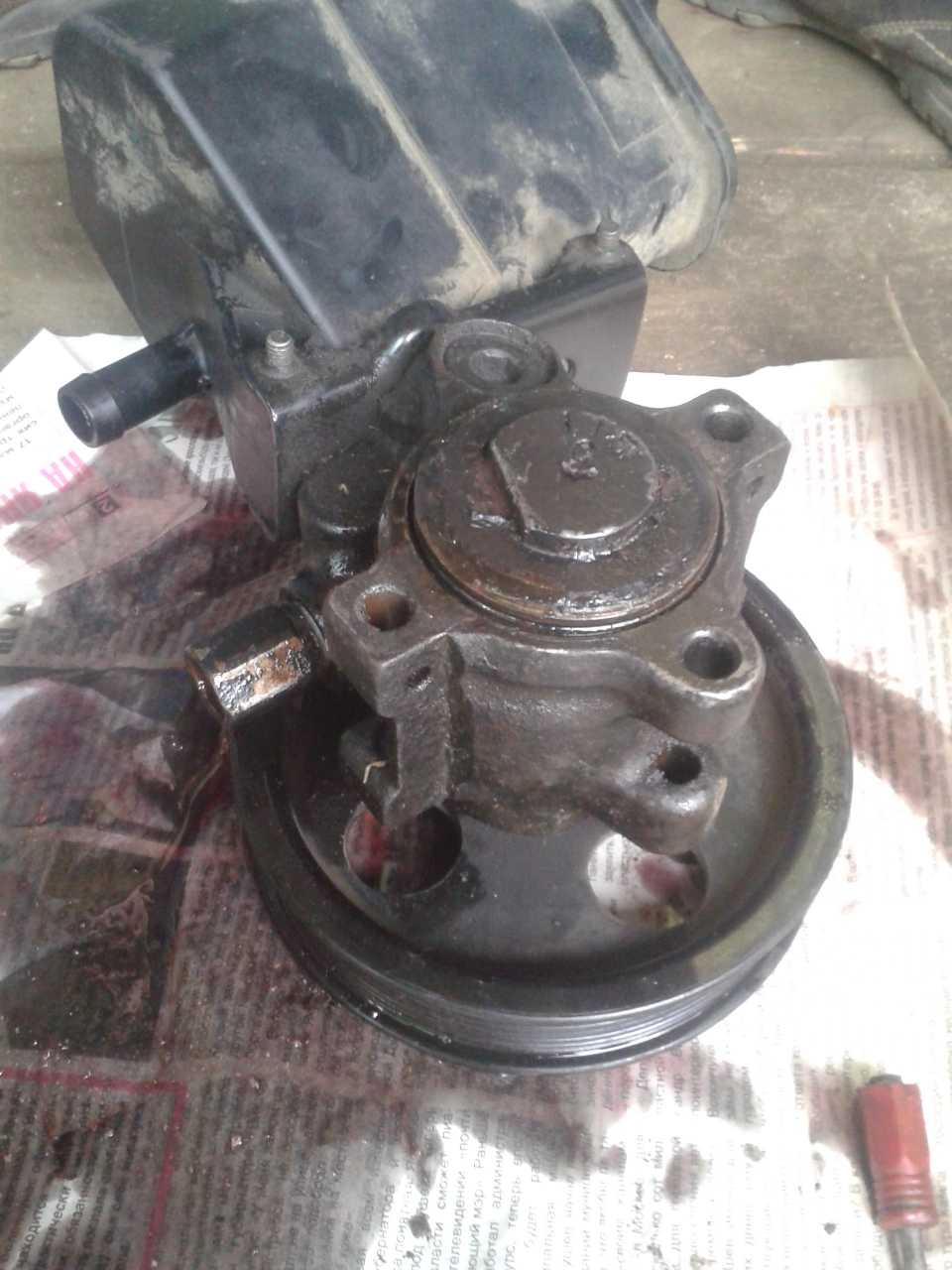

Приветствую коллеги!
Dodge Ram 1500 mega, 2006 год, HEMI 5,7
Однажды, буквально на той неделе резко с буксом зашел в поворот градусов 90, а уже в следующий поворот заезжал за три приема, т.к. руль на холостых перестал поворачиваться и если машина катится его (руль) повернуть еще можно, но с большим усилием, а вот на стоячей не получалось.
Жалобы "пациента": На оборотах двигателя от 500 до 800 руль не крутится вообще (может силенок маловато, но раньше не жаловался) после набора оборотов свыше 900 все становится на свои места и руль крутится одним пальцем.
Диагноз без вскрытия: малая производительность насоса ГУРа.
После консультации с профессионалами ремонтниками и юзаний по инету было принято решение не выкидывать насос в мусор, а вскрыть и посмотреть устройство (такой уж я человек). Устройство оказалось примитивное, но сделано инженерами продуманно - все для человека.

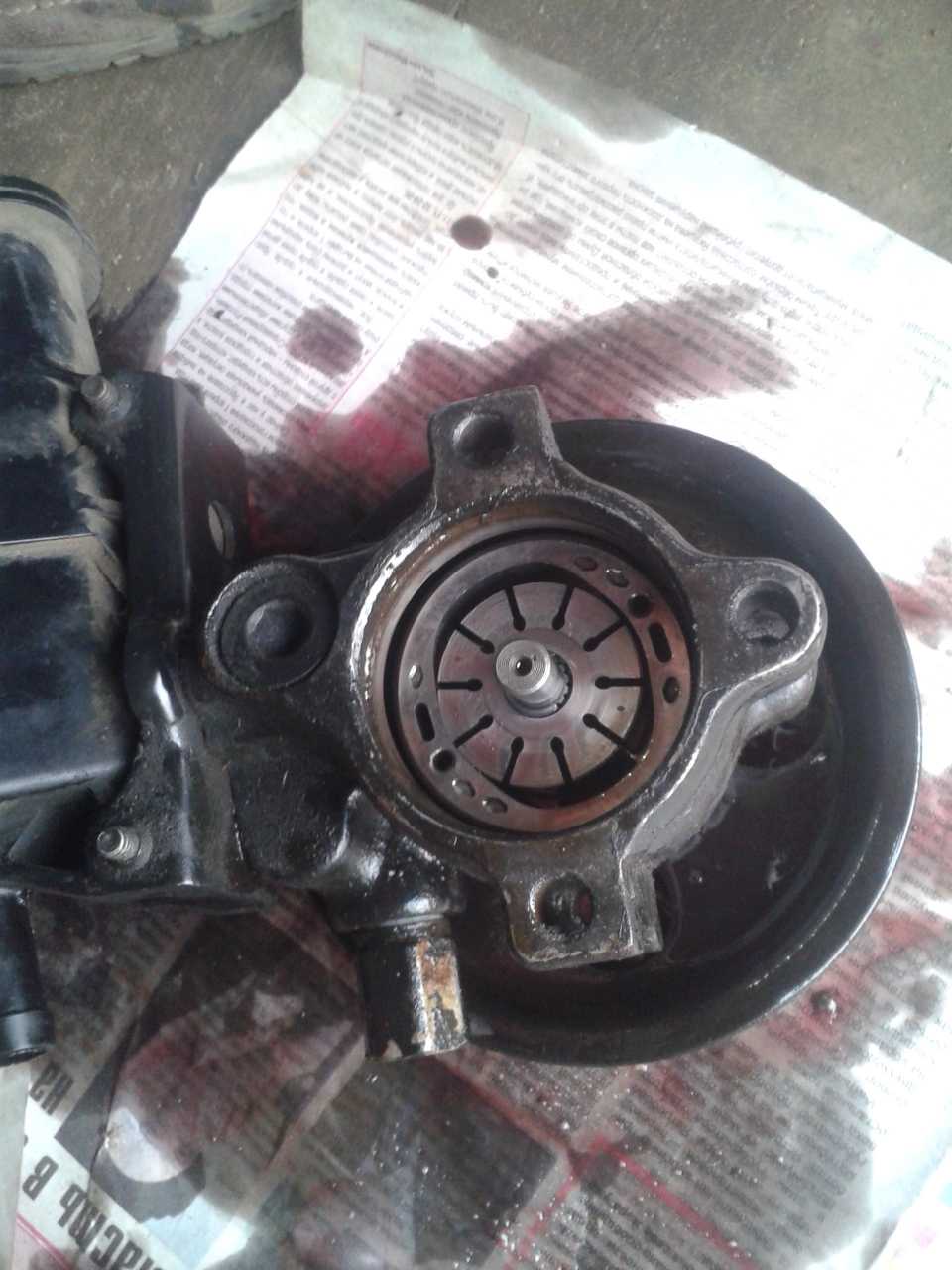

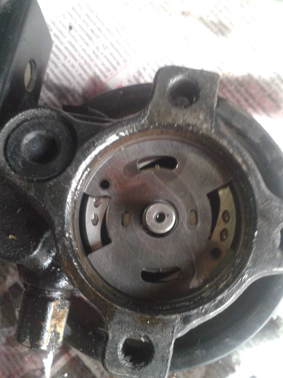

Сам процесс разборки:

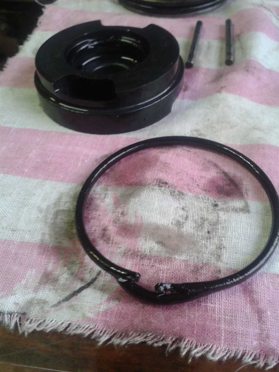

1. Снимаем стопорное кольцо задней крышки воздействием чего-нибудь острого через боковое отверстие.
далее лекгими ударами по валу насоса со стороны шкива добиваемся подвижности крышки, т.к. она имеет уплотнительное кольцо и сидит на штифтах. Снимаем крышку.
вынимаем штифты.
не забываем запоминать как установленны внутренности.

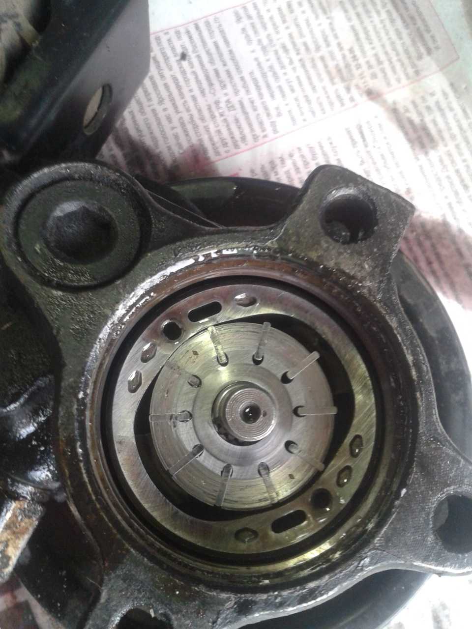

снимаем заднюю часть насоса (как она правильно называется не в курсе) и нам открылся ротор с лопатками.
Окуратно переворачиваем и вытряхиваем на ладонь 10 лопаток (предполагаю от модели насоса количество может меняться), получаем вид без лопаток.

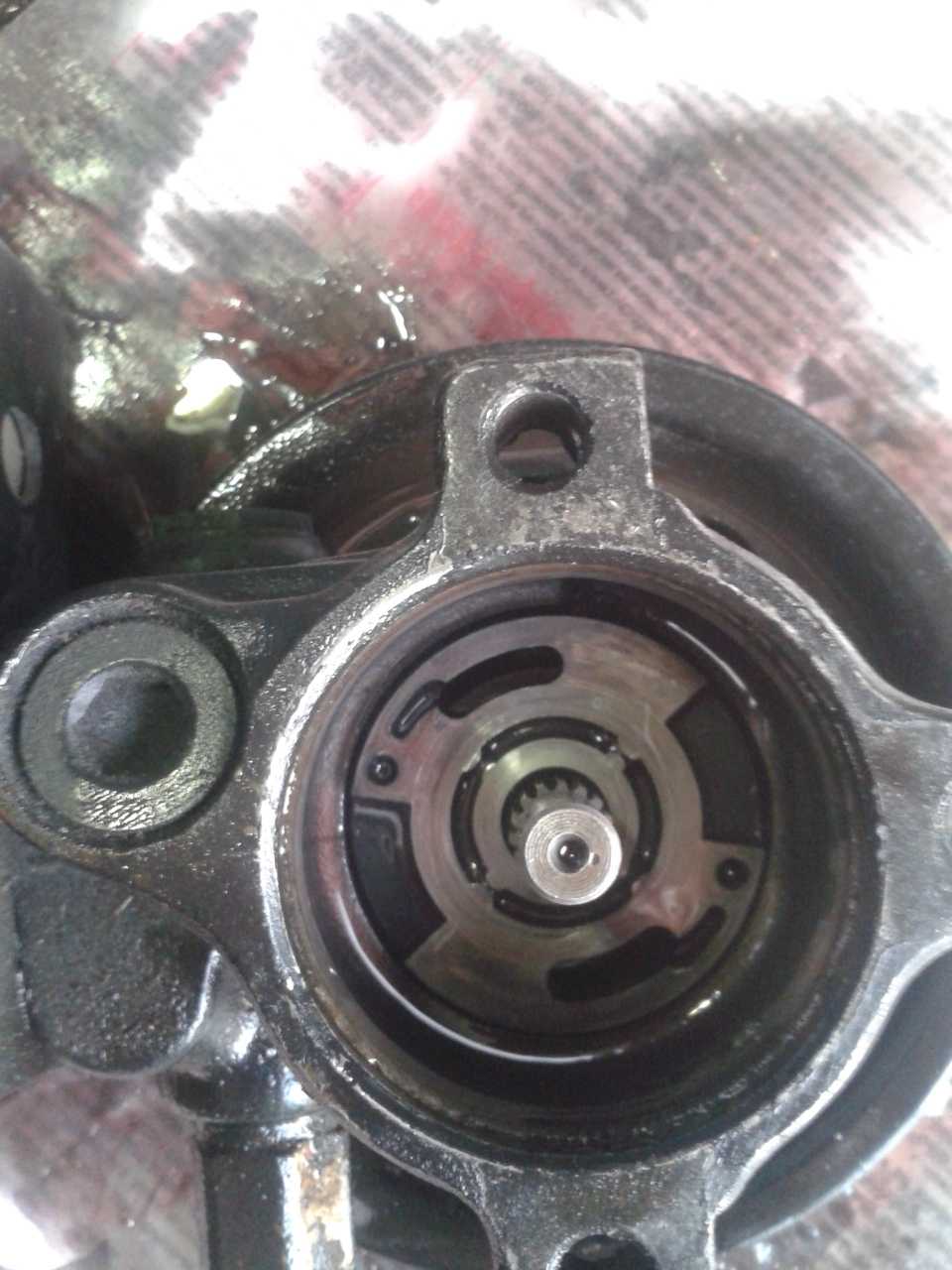

Снимаем стопорное кольцо с вала насоса контрящее ротор и вынимаем сам ротор и статор.
вынимаем освободившийся вал насоса за шкив.
Снимаем заднюю часть насоса выпресовкой через отверстие со стороны шкива. Я использовал тонкую, круглую 5 мм деревяшку. Снимаем пружинное кольцо-шайбу (не забываем как она ставится)

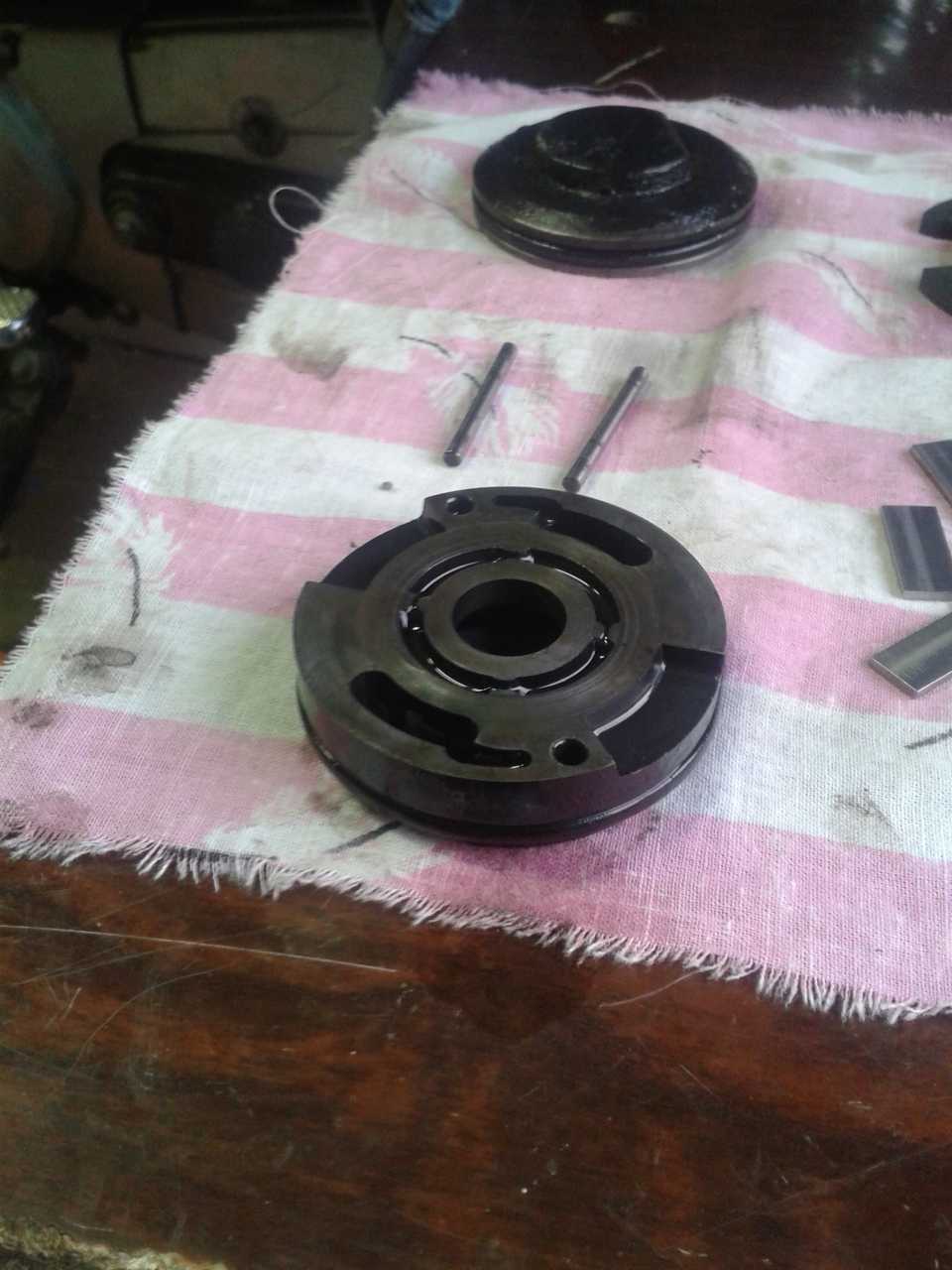

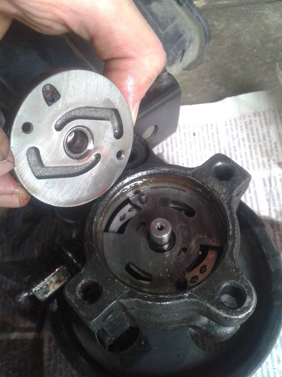

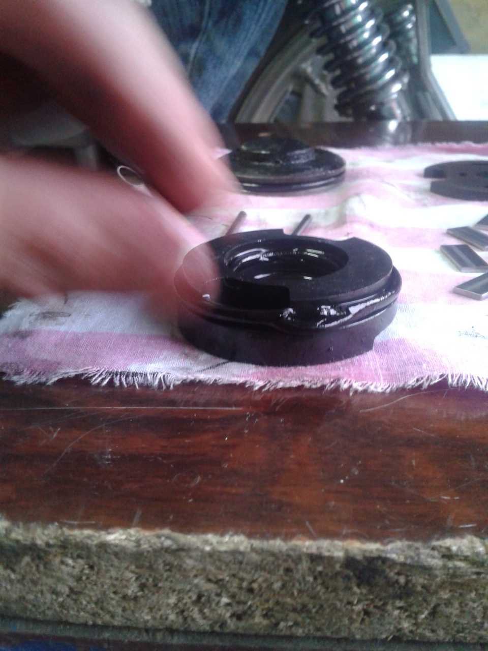

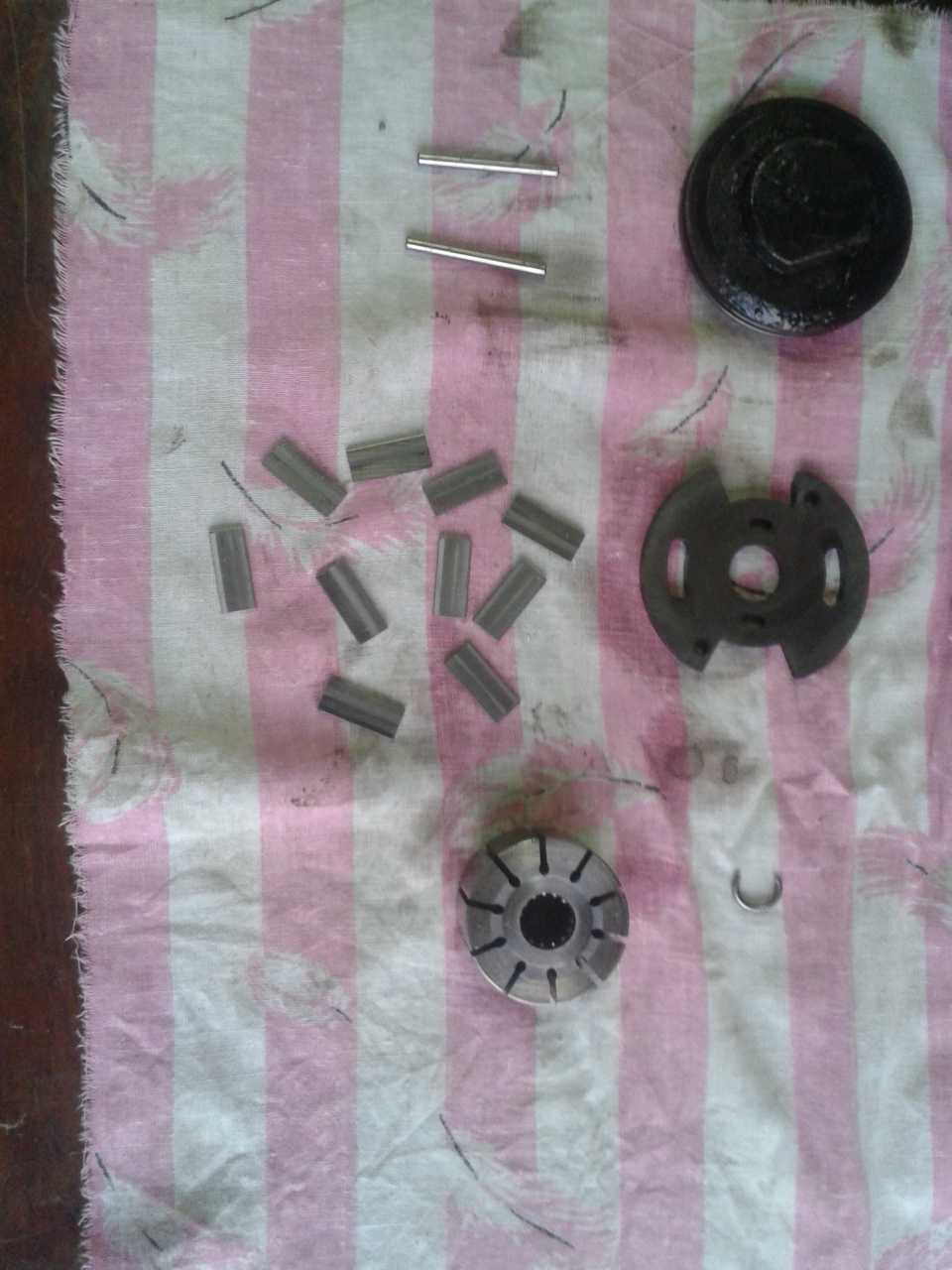

Hawk76#2

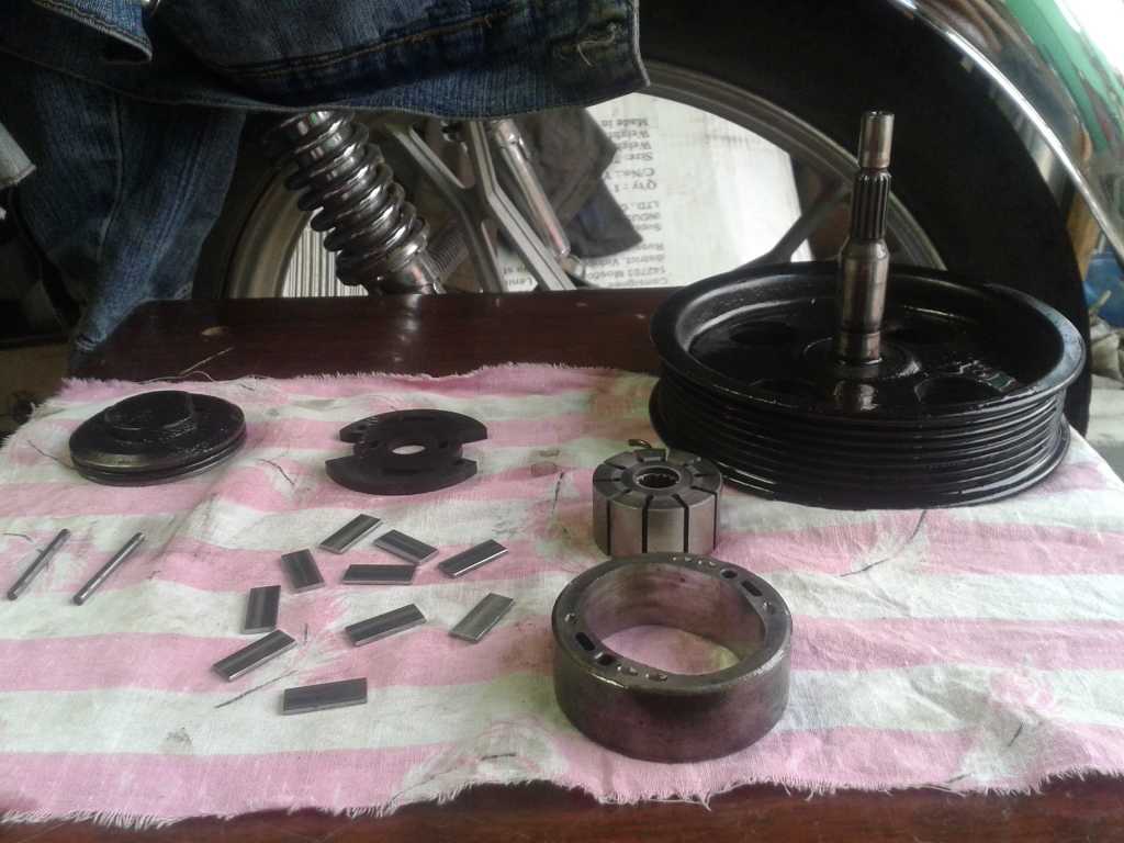

продолжение....

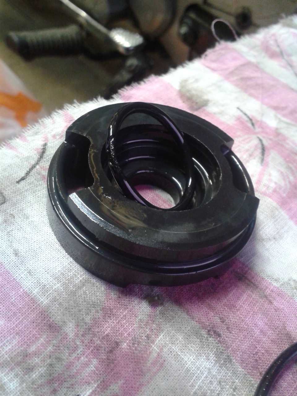

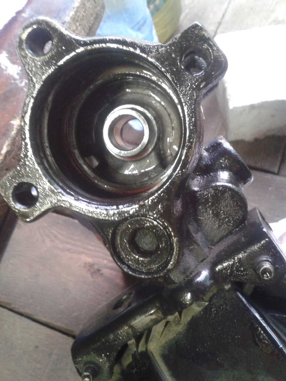

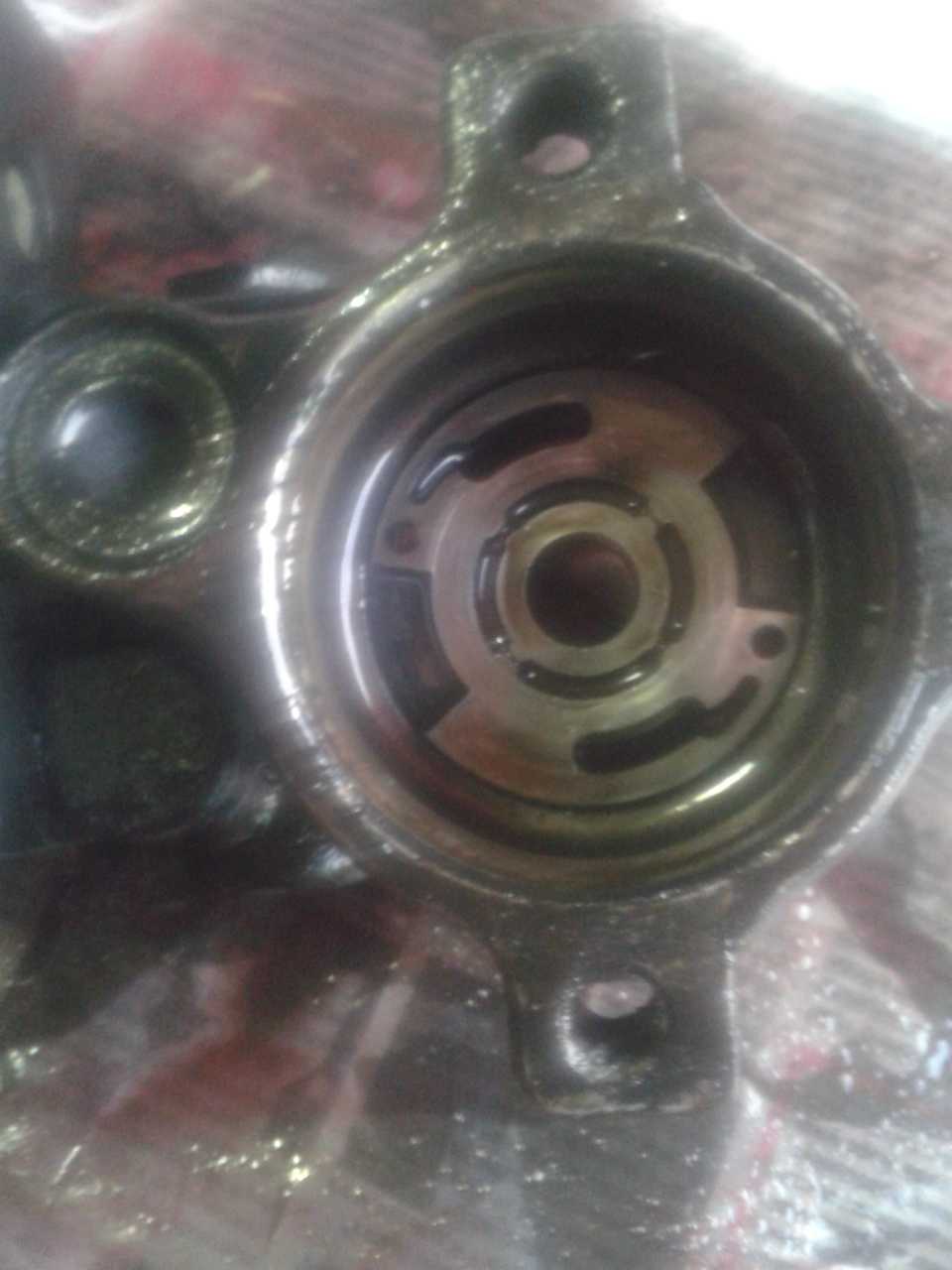

Общие кадры получившихся запчастей
Пружинное кольцо почему-то в кадр не попало - будем искать.
С моей точки зрения проблема скрывалась в износе прилегающих поверхностей ротора и крышек насоса (на фото это видно), а так же поврежденых уплотнительных двух колец (внутреннего и внешнего) на передней крышке насоса.
На данный момент насос перебран (все прилегающие поверхности и лопатки отшлифованы и отполированы) и готов к пробной инсталяции.

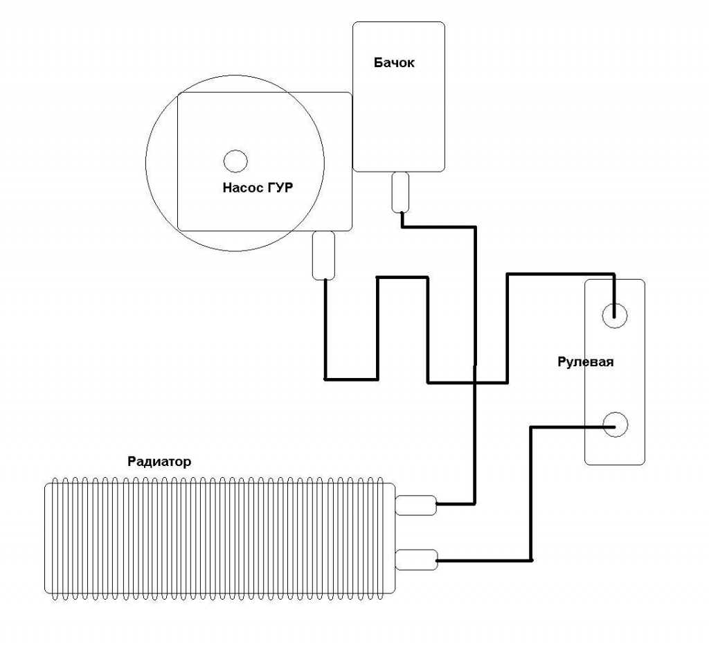

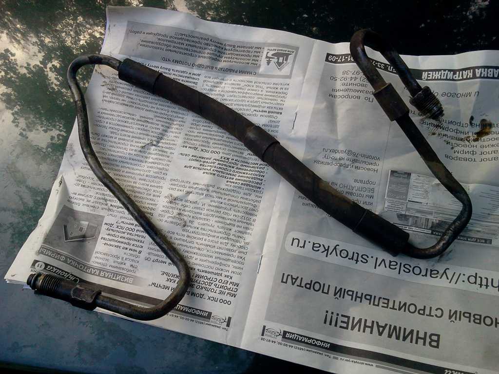

Единственный вопрос к знатокам: зачем такая гиганская (длиная) трубка с многочисленными изгибами от насоса к рулевой (если ее выпрямить получится примерно метр)?
Планирую ее укоротить. Честно говоря из-за нее пока и не свершилась установка.
XGhosT#3
Отдельного радиатора на ГУР нету ? Может от этого такая длинна ?

Hawk76#5
XGhosT пишет:
у меня по такой схеме собрано было, правда чертежник из меня не айс.

Hawk76#7
шланг, сделали новый с использованием узлов старого 30 минут и 700 рублей.
