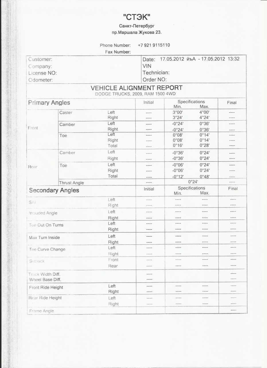

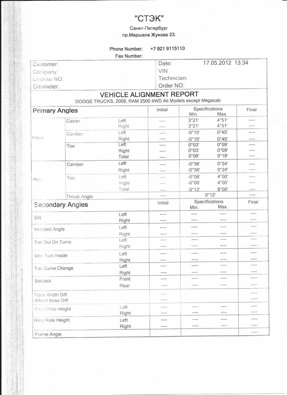

Серега! Если не нашел, таки вот:
555 (Сергей)#9
Спасибо. Теперь точно сделаю.
