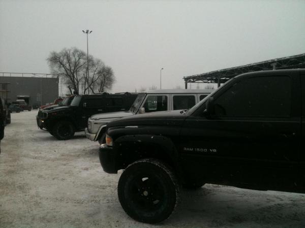

servikk (Сергей)#9
Сложный вопро... от 3,5 до 5,0 инчей где то... я его таким взял...
Вот как то так:
