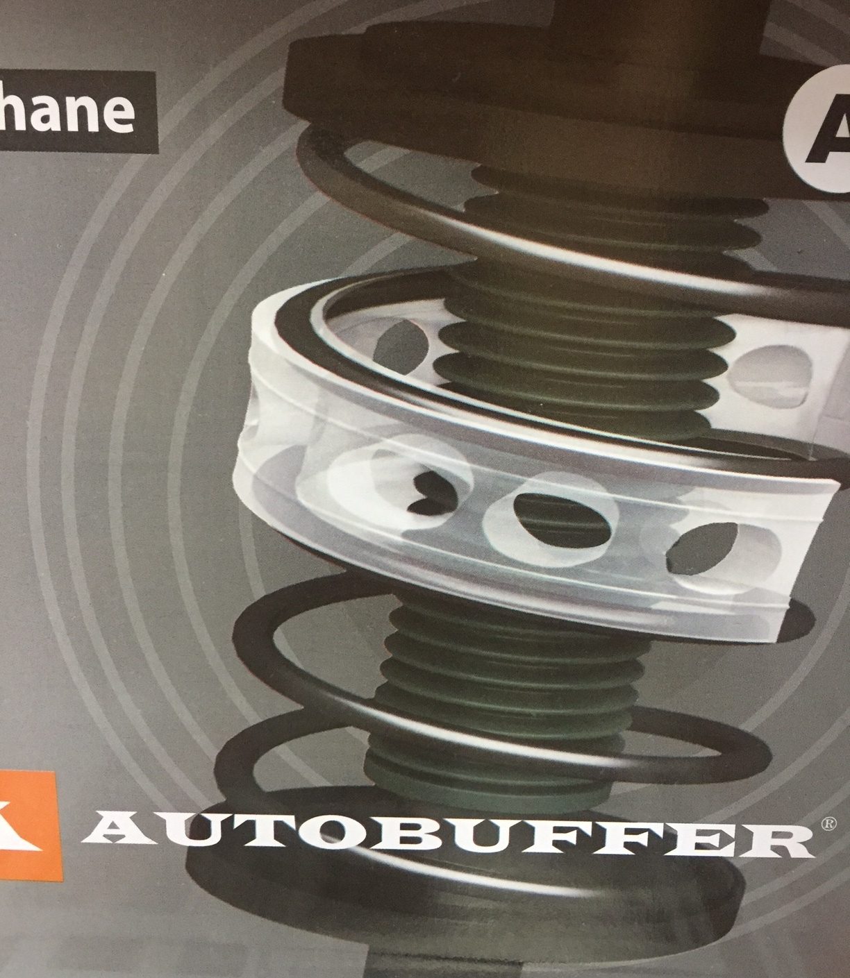

Добрый день, для чипа поможет только DADU (можно поискать его на форуме), для отсутствия пробоев подвески можно использовать AUTOBUFFER

RAMservice пишет:
Если я правильно понимаю, то это какая то совсем уж антинаучная херь для калин и фокусов, нет?
RAMservice#7
DADU мегапрофи по электрике группы Chrysler, если и можно сделать то лучше к нему.
про Autobaffer, слышал только хорошее

зад тоже пробивает на трассе (штатная пневма )
подскажите где купить эти AUTOBUFFER ?
Ermak#25
Юрий пишет:
Эти бафферы уже лет сто продают, даже на Али.
Но у нас же не пружины, чтобы их вставить.
Да и в пружинах они убирают пробой, но приводят к неправильной работе подвески.
