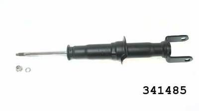

[img/] нужны передние 1500й 5,7 4х4 рег 06(07)мод.г.
[img/]
ЯШа#4
передние.
либо из Москвы с доставкой.
Может ссылка на интернет магазин. [img/]

крепеж как на фото по ссылке? http://foto.mail.ru/mail/shmurun/_myphoto/9.html#9
Maxfromusa#13
Не такие.... А это вы откуда сняли??? Должно стоять ВТУЛКА-ШТЫРЬ !!!!
ЯШа#14
как ни прискорбно, но именно такой нижний крепеж - Побразного типа с отверстиями. 🙁

Ребяты! Поможет кто с каталожным (заводским) номером переднего амортизатора?
Dodge Ram 1500 reg 5,7 hemi 4x4 06 (07мод.г.) VIN: 1d7hu16237j524050.
№ детали 5170297AG (данный номер выбит на нижней части амортизатора, проверьте на всякий случай)

Очередной раз мой авто меня удивил. Оказывается что лифтован он... и аморты передние имеют номер: 55366411AG
