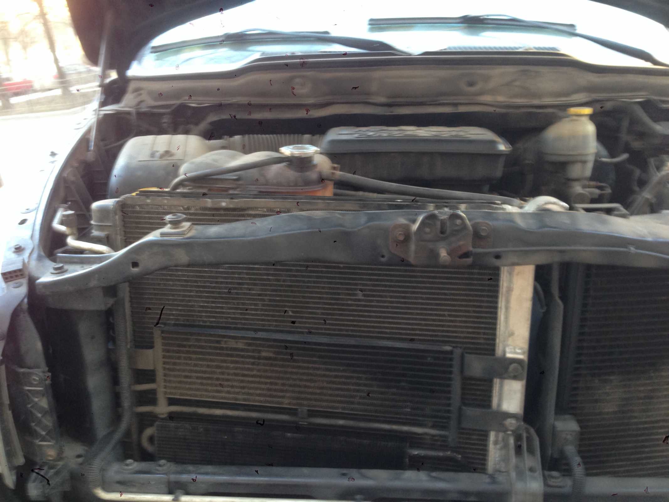

У нашего товарища http://dodgeram.ru/index.php?option=com_comprofiler&task=userProfile&user=6468&Itemid=16 в Питере сегодня пробило основной радиатор на 4.7 2003 года.
Ищет или живой или мертвый для перепрессовки пластиковой правой боковины 😕

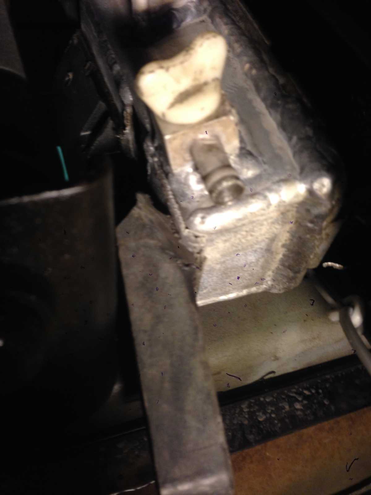

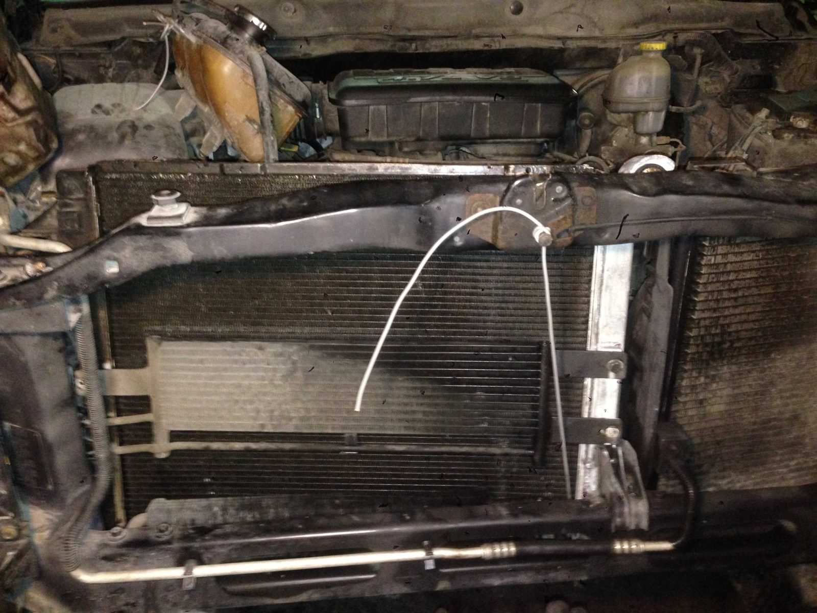

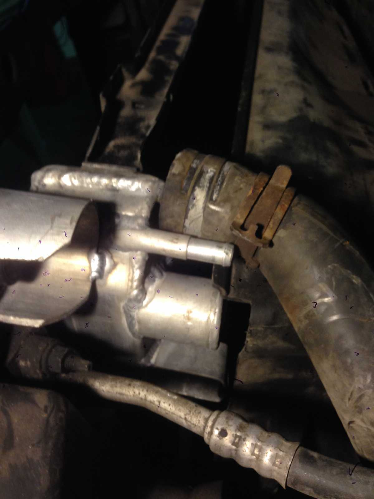

В общем вышли из ситуации путем ремонта бачка, а точнее создание нового.
Фото прилагаются.

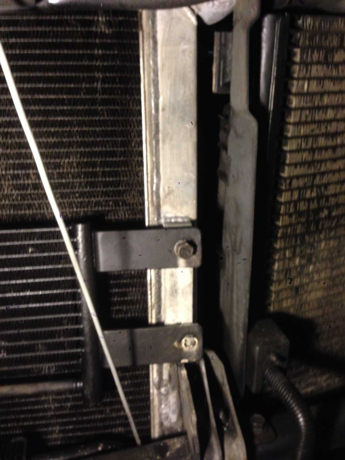

Делал товарищ Андрей. Сначала он сомневался и не хотел, так как сложный нижний кронштейн, но после недолгих раздумий решено было сохранить старый пластиковый кронштейн путем приклепывания его к новойк пластине, а затем пластину наваривали на бачок.
