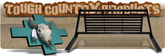

за 2-3 недели можно из штатов притащить оригинальноЕ....
а такую защиту поставить.. что бы больше не испытывать судьбу
