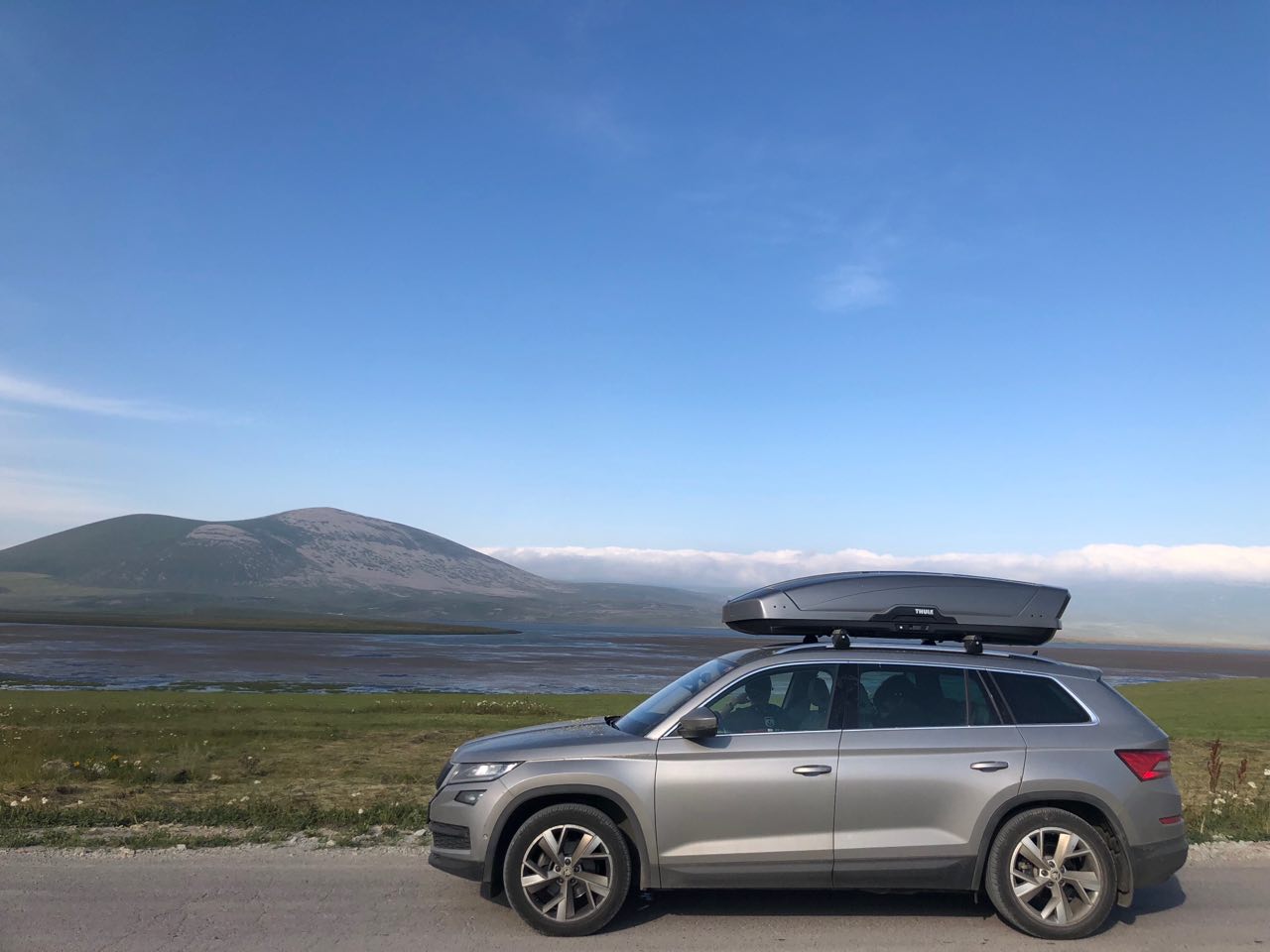

На дизельном Шкоде Кодьяке самый большой бокс Thule на 780 литров жрет на скорости 100 км в час + 0.7 литра на сотню , на 120 – плюс литр, на 200 – плюс 1.8 литра.
