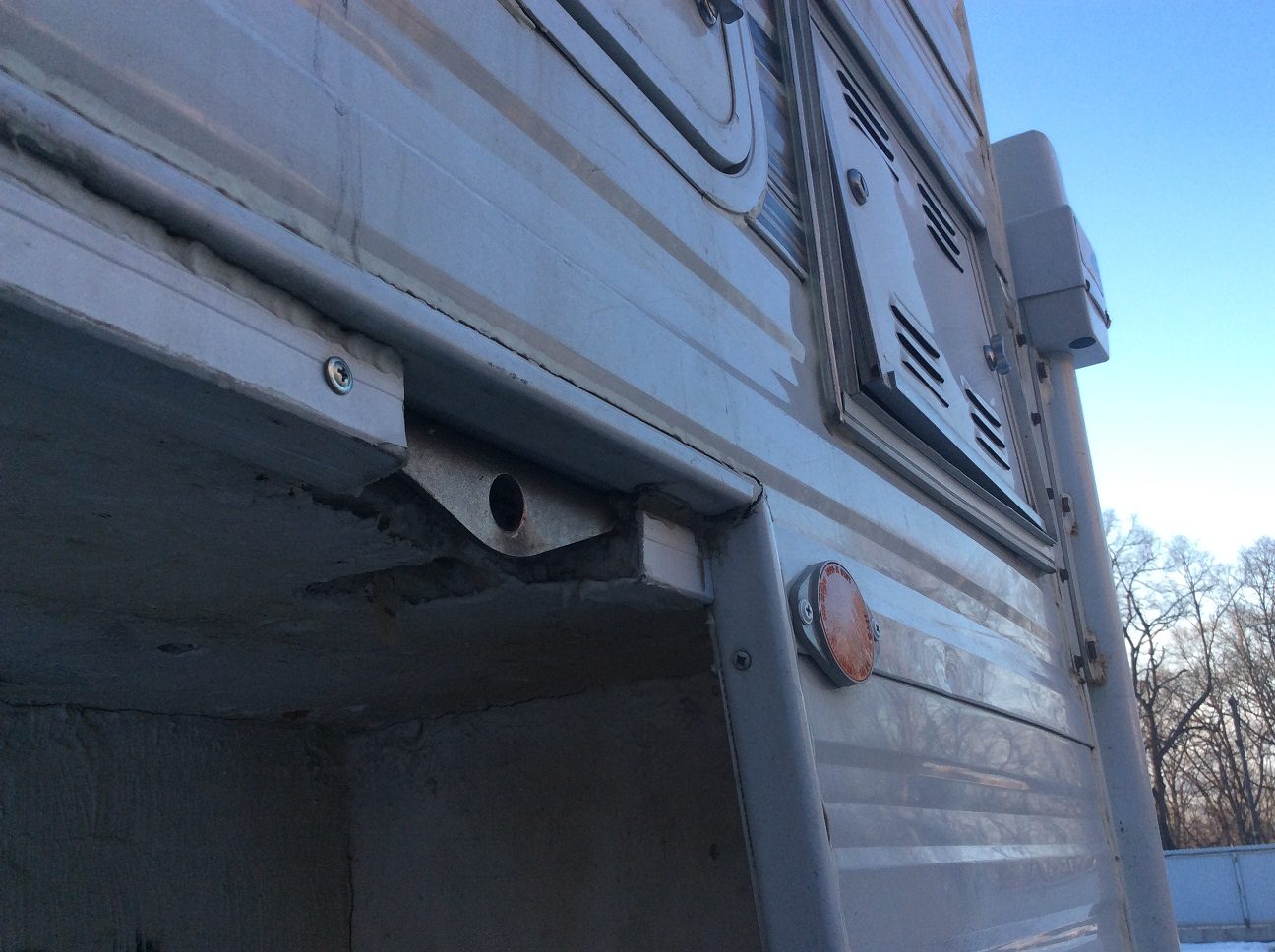

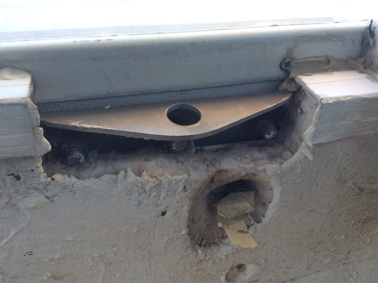

к крюкам домика не крепи,слабые места

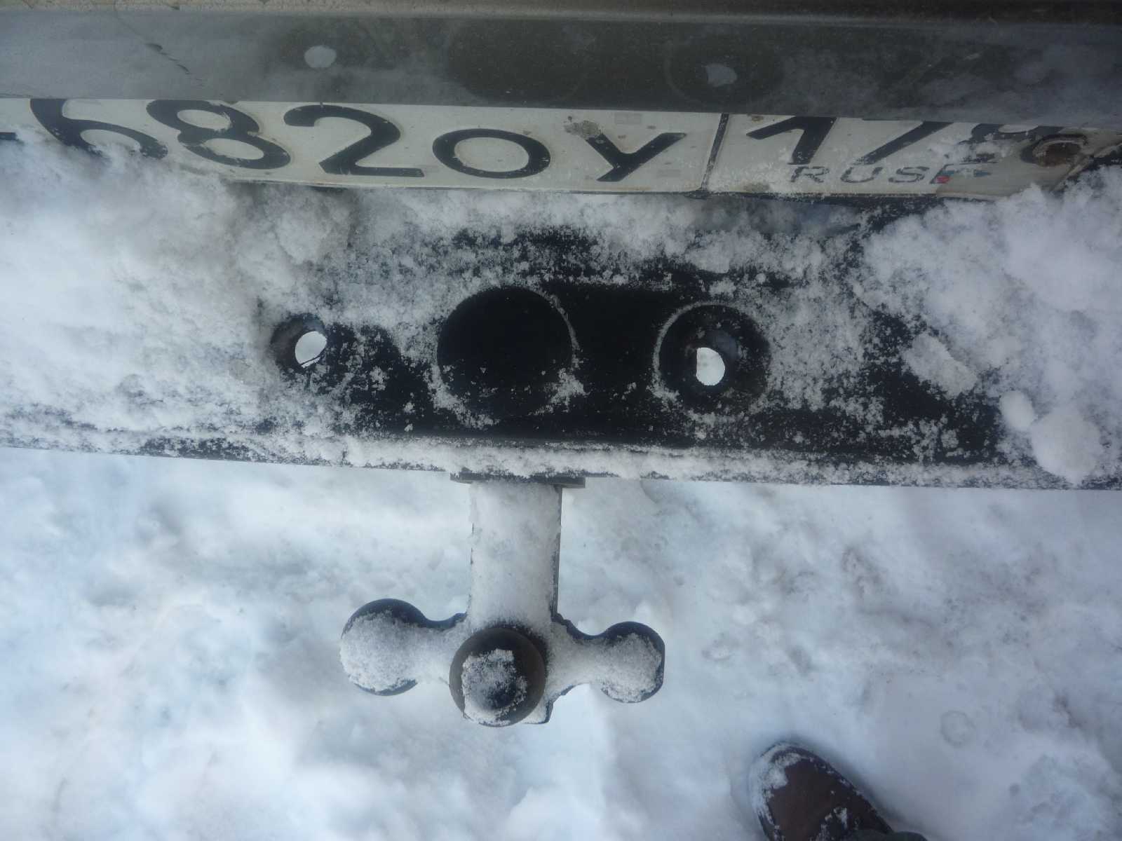

я закрепил пол домика к фаркопу
Владимир#3
Филипп, спасибо, но не совсем понятно - слабые места это крепления которые расположены на самом домике? (у меня по бокам домика из днища торчат 4 стальных кольца толщиной 10 мм.).
Филипп#4
кольца может вырвать,если где нить покачает сильно,так что желательно как то прикреплять днище домика к кузову,желательно к раме

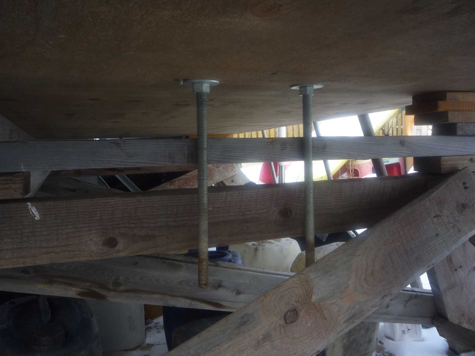

на фото видно две винтовые штанги в районе номера, они проходят насквозь пола домика, а там приварены к пластине и к машине прикручены к фаркопу,там у нас есть проушины в районе бампера

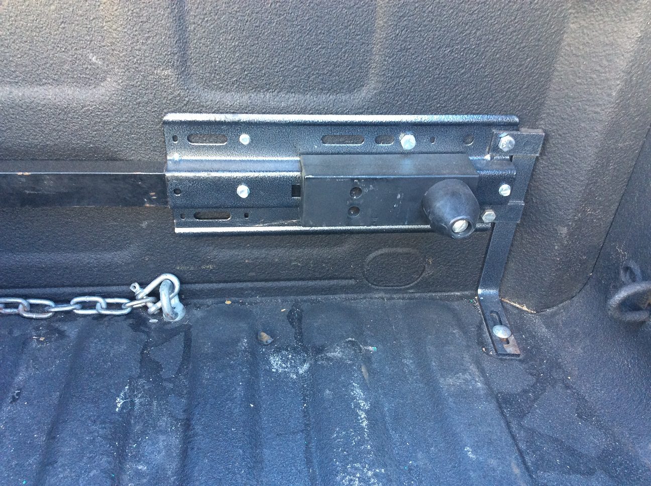

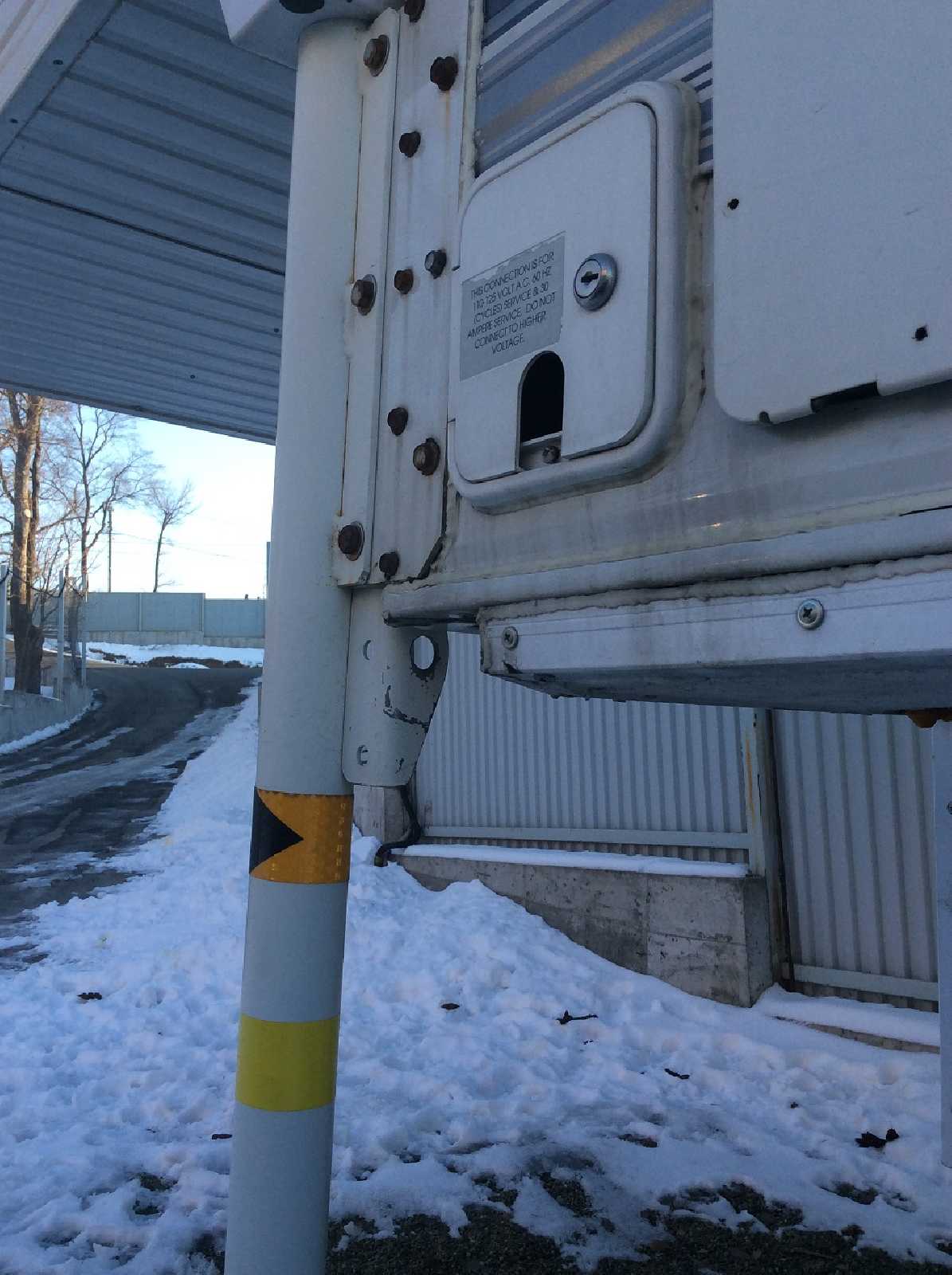

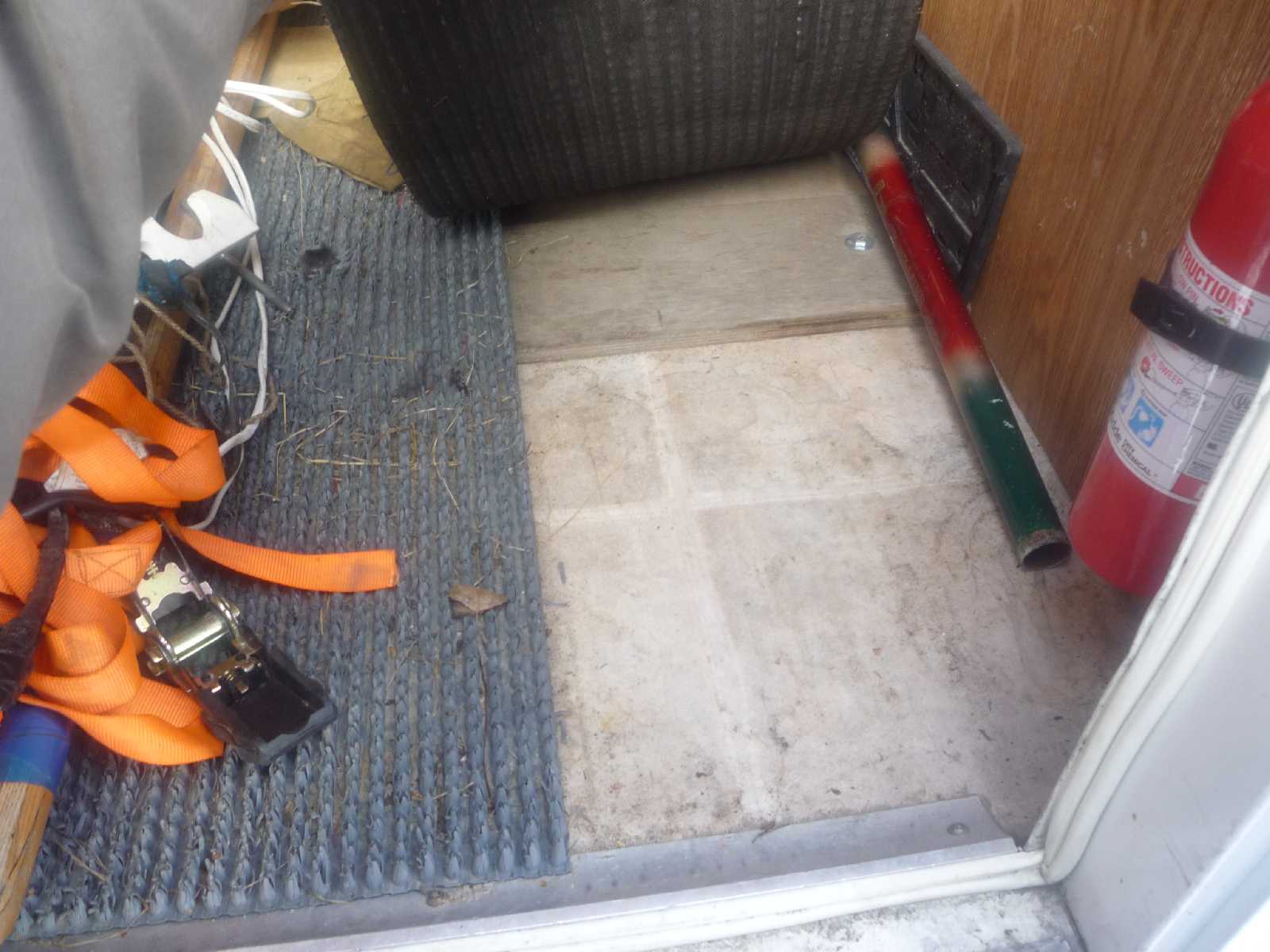

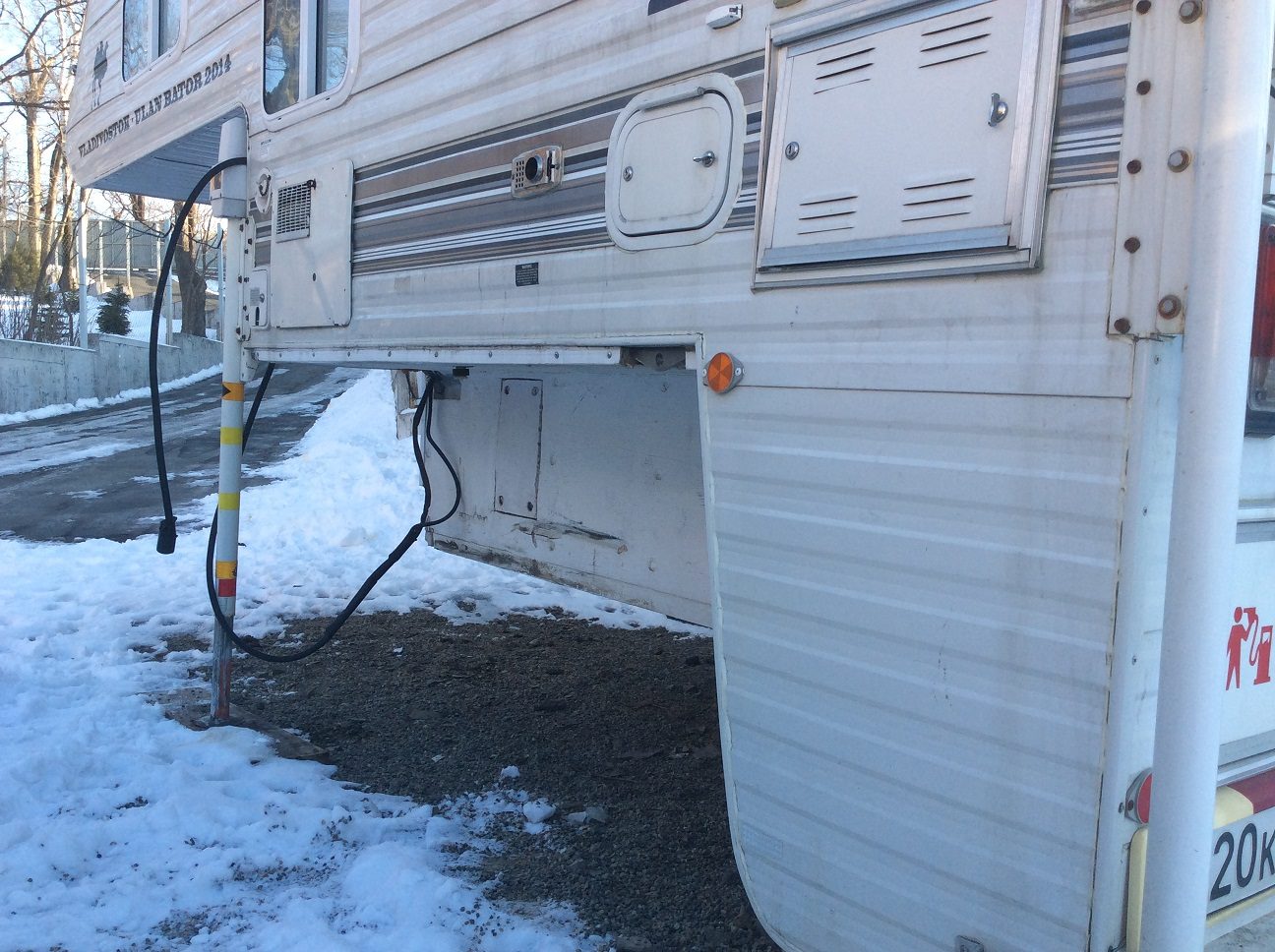

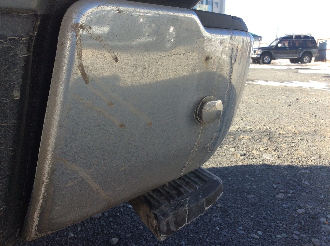

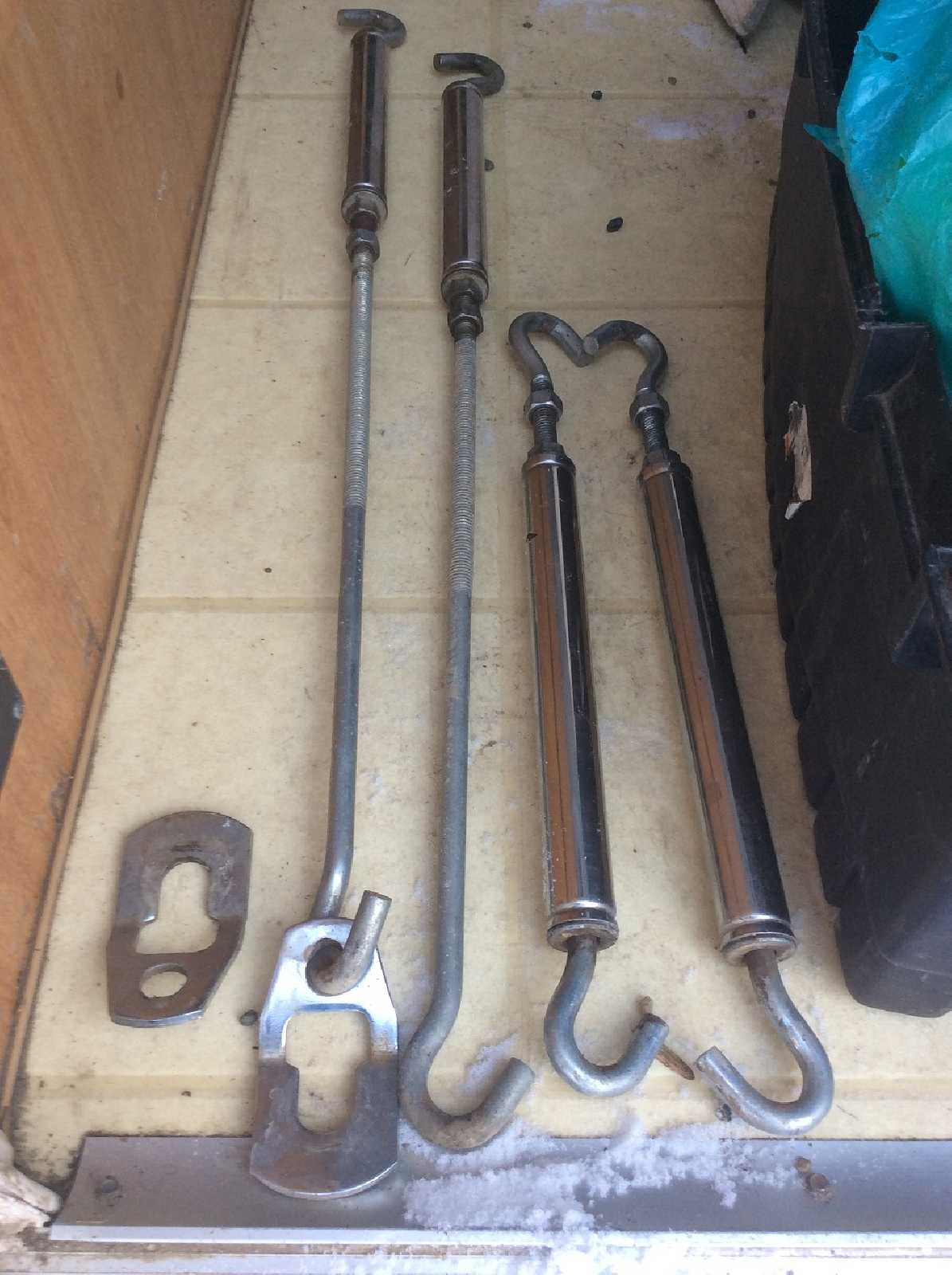

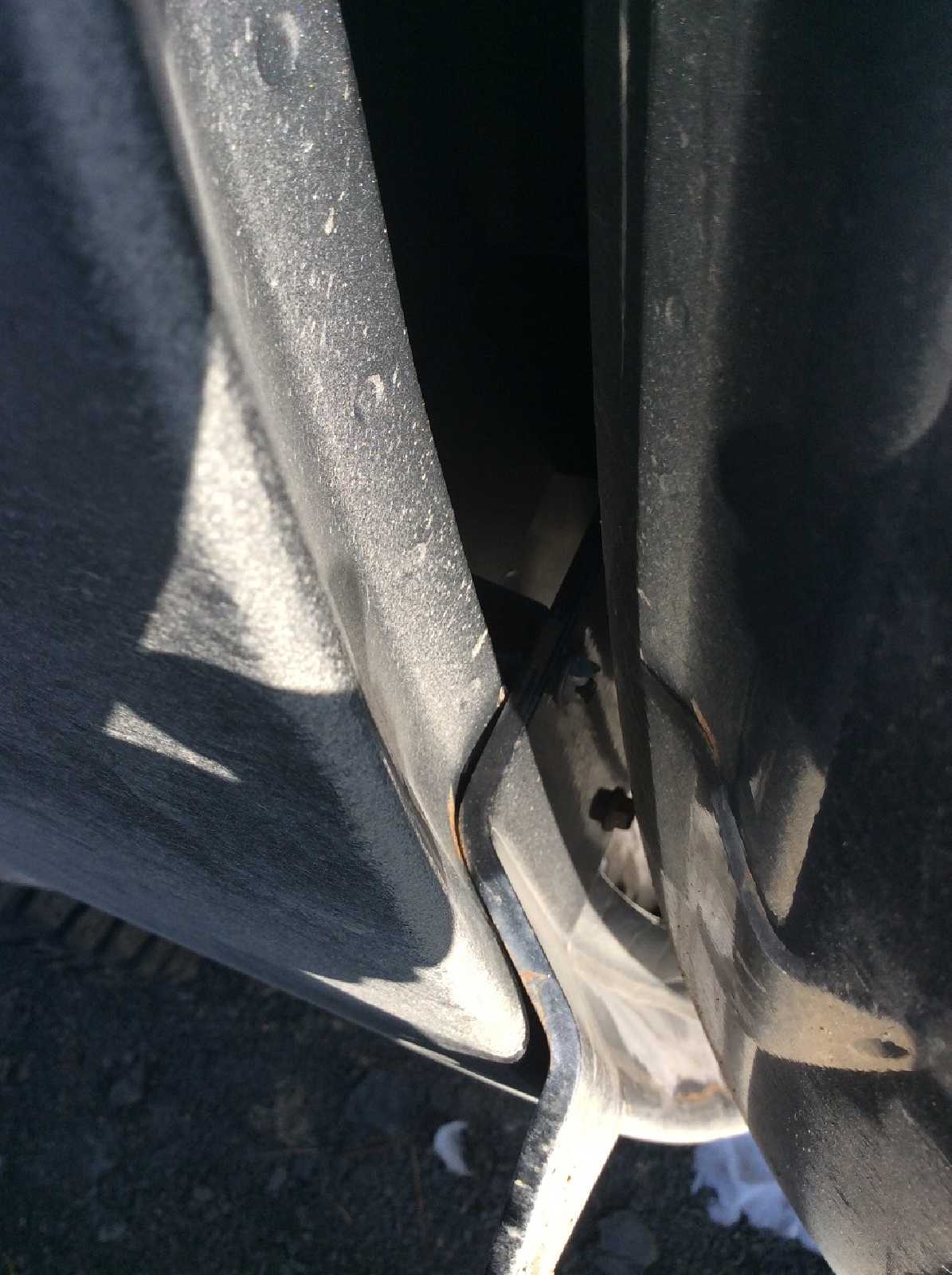

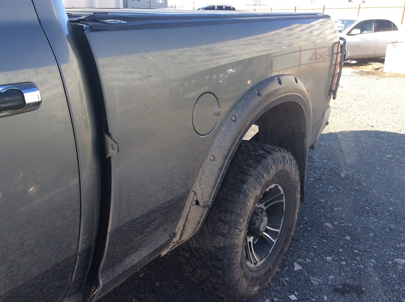

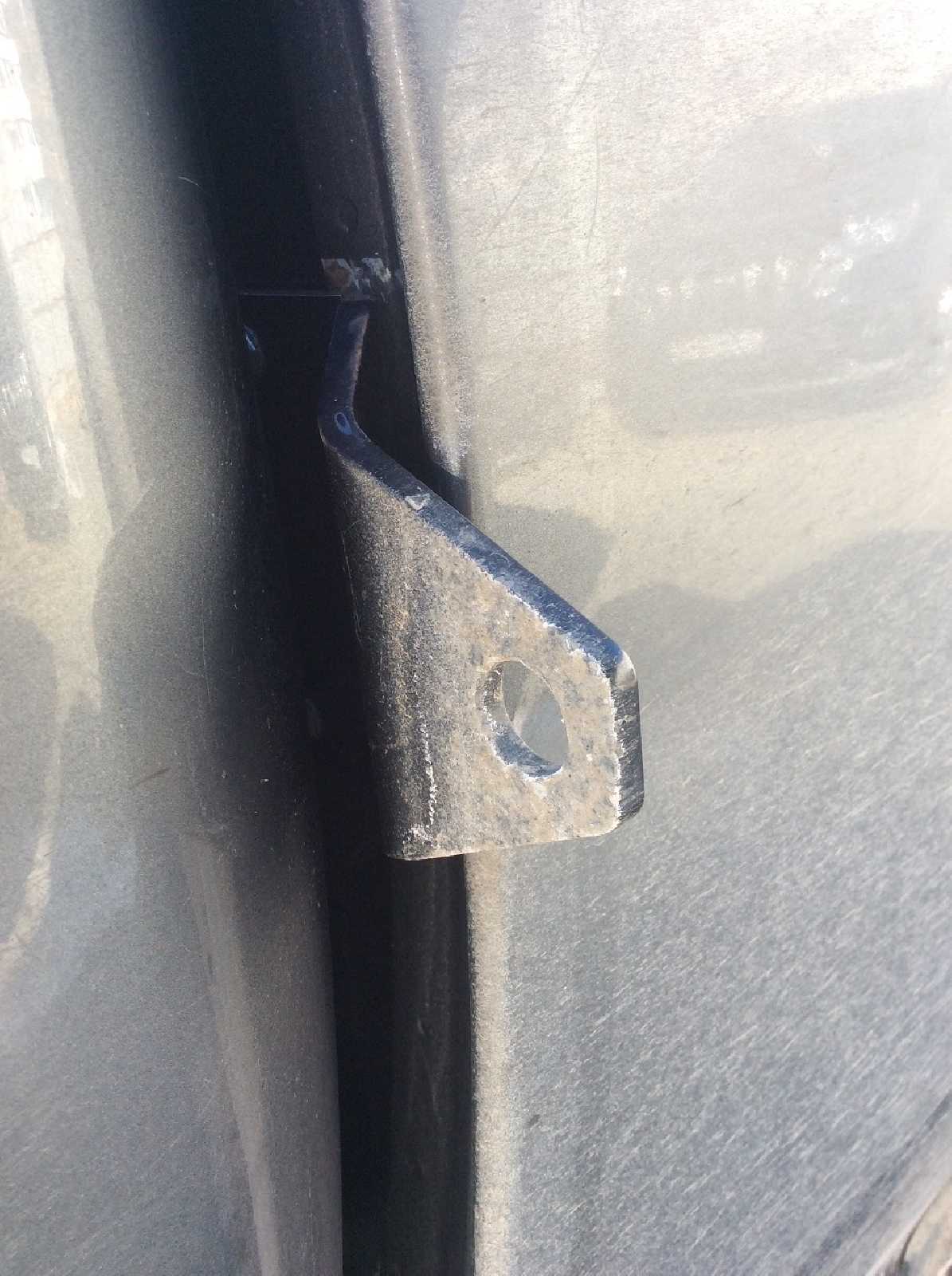

Додж 2500 и кемпер Lance 845 покупал в США в разных местах. Обратился к спецам по установке кемперов на пикапы для монтажа крепежа в кузов. Предложили несколько вариантов по качеству и стоимости. Выбрал между средним и дорогим где то 700 usd вместе с установкой. Я думаю, что эти запчасти заводского исполнения и их можно найти в продаже. При этом на кемпере уже были проушины. Передний крепеж за кузовом на фото видно совсем плохо состоит из фигурного кронштейна длиной примерно 40 см и проушин с каждой стороны кузова. Внутри кузова все видно на фото: пластиковый конус для центровки кемпера, правый и левый кронштейны соединены между собой профильной трубой. Крепежа к раме нет, только к кузову. Задний крепеж только к бамперу. Между авто и кемпером талрепы. За три года эксплуатации испытано в самых невероятных условиях.

Бампер слегка подается вверх при натяжении талрепа и вероятно при тряске незначительно царапает кузов. Процесс объединения автомобиля с кемпером на ровной площадке занимает порядка 10-20 мин.

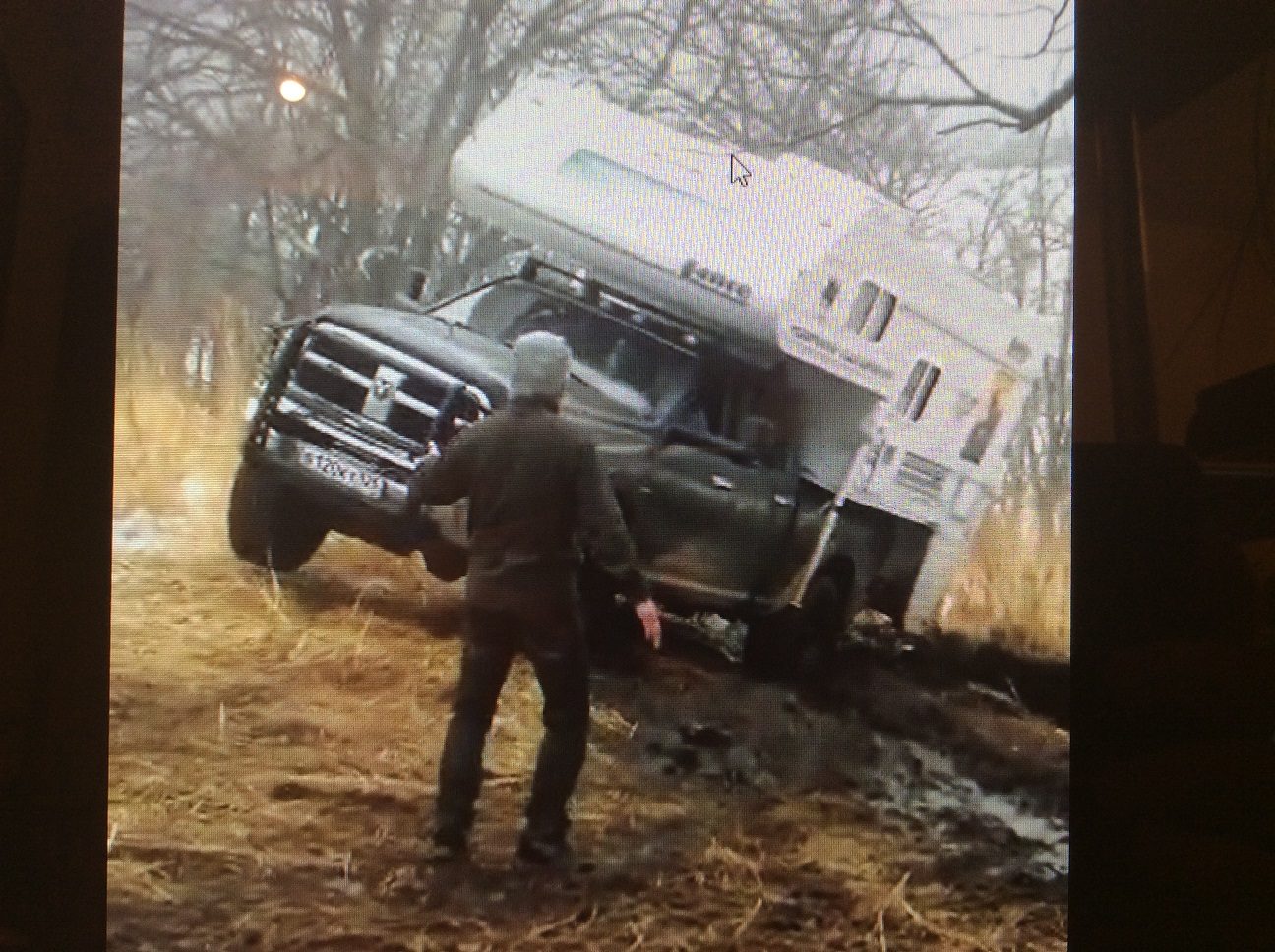

Нашел старое фото, где видно что кемпер стоит выше обычного.
Филипп#13
вроде с вашим домиком я приехали из финки вот так
