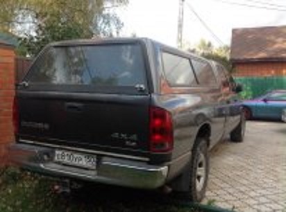

Столкнулся внезапно со странностью,
кузов 2,4 8фт на 3500м внутри имеет трапецевидную форму, то есть он сужается от кабины к заднему откидному борту.
Причём разница 10-15 см.
Кто сталкивался, это у всех РЭМов такая особенность или только на спарке так повезло?, или это только на 8фт кузовах?
Проблема в том, что кунги не подходят. там стенки параллельные, без сужения.

Вопрос не в наружных а во внутренних размерах,
конкретный кунг, подходящий по всем данным и номерам к конкретной модели нужного года, требует расстояния между направляющими 161,03 см по всей длинне, то есть он на полностью параллельные борта кузова.
а по факту боковые направляющие кунга подходят на нужное место только у откидного заднего борта, а ближе к кабине борта расходятся в стороны и боковые направляющие кунга висят в воздухе.

мне вот тож не нравится пикап с кунгом, но прикрыть кузов как то надо, а нужные хардовые крышки на 8фт стоят очень очень много американских президентов 🙁
очень большая просьба к обладателю 8 фт, можно точную ширину кузова измерить, в начале и в конце. 🙂
именно внутреннюю часть, от края до края борта у кабины и у заднего борта.

На сколько у меня получилось померить:
Перед по внутренней кромке кузова от борта до борта - 164, зад - 158
сенькиверимяч! а у меня 158\168...
странно, разная ширина кузовов...

В любом случае понятно, что направляющие кунгов\крышек, или боковые стенки кунгов не должны быть параллельными.
в чём собственно и был вопрос.
видимо вариант кунга, который я примерял, был от какого то другого авто с кузовом длинной прим. 8 фт, с чётко параллельными бортами шириной не более 155 см, хотя хозяин уверял, что это именно для 8фт кузова рэма.

вообще не вариант, ширина строго 161,03 см. то есть даже при 163 см тент просто не натягивается. проблема в тенте.
я натянул на ширину прим 162см, и даже при одном лишнем см тент в складках.
перешивать тент не вариант, он очень хорошо скроен и сшит.
сейчас пытаемся изобрести какую то доп. площадку из нержавейки для опоры.
при ширине кузова у кабины 168см, направляющие, а они как раз 4 см толщиной, висят в воздухе без опоры.
реально не та машина.
