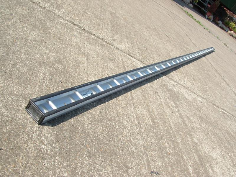

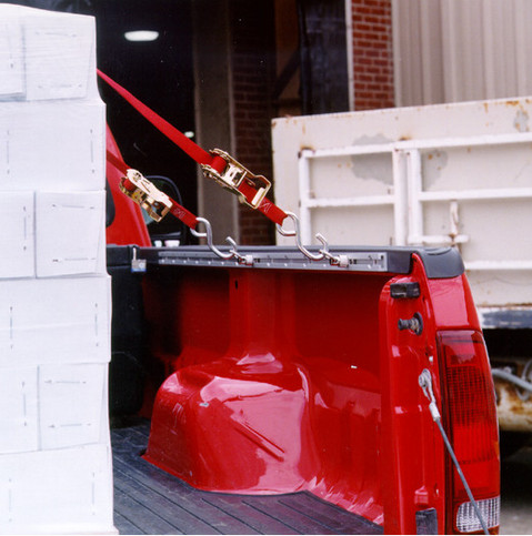

Михаил (KMM7777)#1
Отправил Приятелю фотографии крепежей в кузов, подумал может кому тоже будет интересно.
Модераторы. Если посчитаете, что реклама, удалите плиз)
Длина:
Черные - 2360см, 1730см,
Алюм. - 1200см

какая реклама
фотографии такого размера что там захочешь ничего не разберешь

не видать!!!!!!!!!!!! 🙁

система Slide-N-Lock

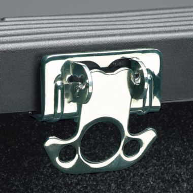

Я такие крепижи покупал

такие

Это под веревочное крепление, у меня были похожие на прицепе, минус в том, что у них очень маленькая площадь крепления, когда мотоциклы крепил, борт выгибало, поэтому заменил на длинный профиль так как он распределяет нагрузку на весь борт ну и плюс точку зацепа можно по всей длине кузова регулировать
