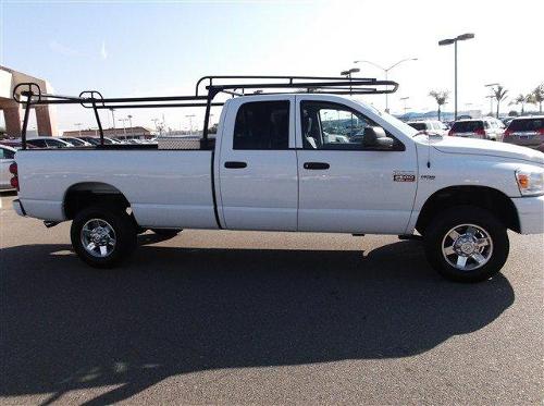

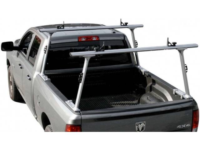

Пелетон#2
Картинки отображают общий смысл, детали уже сами определите😉

Пелетон пишет:
Хорошее решение!
Дополню, если перевозить что то тяжелое, или имеющее большую площадь лобового сопротивления, лучше дополнительно между стойками поставить усиливающие диагонали.

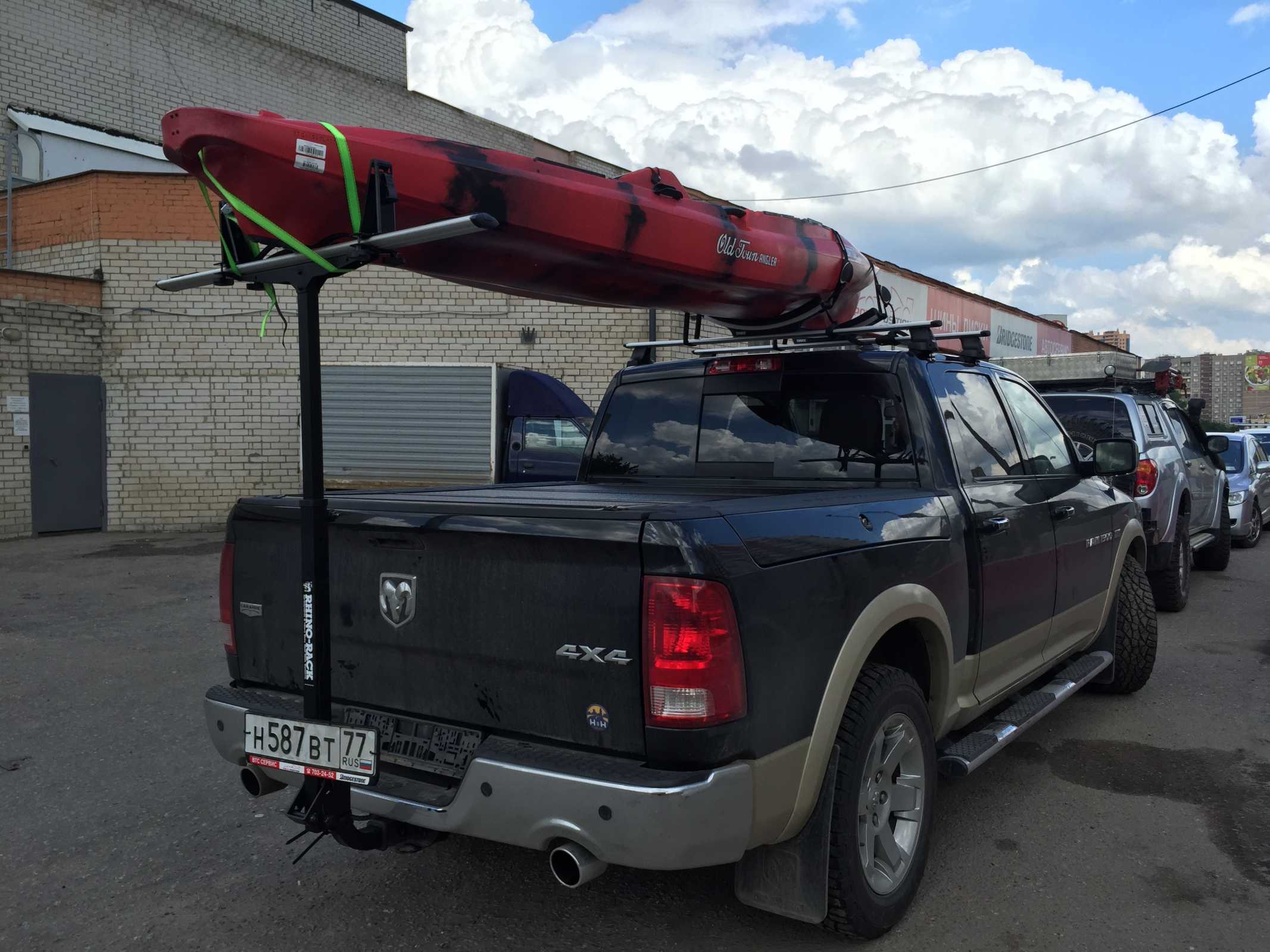

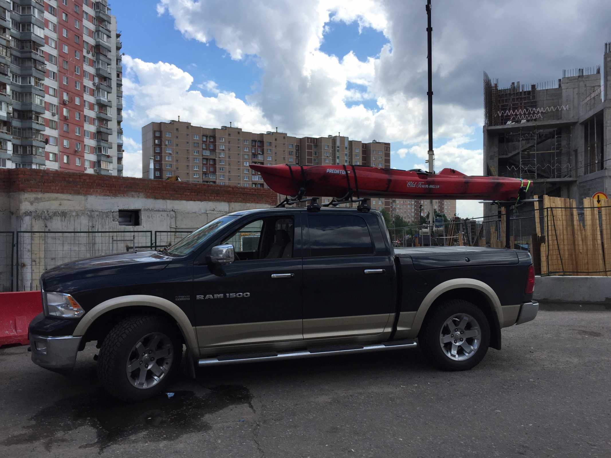

Отчет.
В общем все получилось, спасибо Павлу из Jeep-usa за доставку каяка, все четко и в срок.
В итоге получился такой комплект:
Каяк: Old Town Predator 13, вес 40 кг
Поперечины: Thule Wingbar (комплект Thule 754 963 1520);
Крепления: Thule K-Guard 840;
В факркоп: Rhino Rack T-Loader.
Фото ниже.

Вот такой комплект (http://www.ebay.com/itm/161596846088?_trksid=p2060353.m2749.l2649&ssPageName=STRK%3AMEBIDX%3AIT) - 1485$
Доставка по штатам - 100$
Доставка в Москву - 542$
