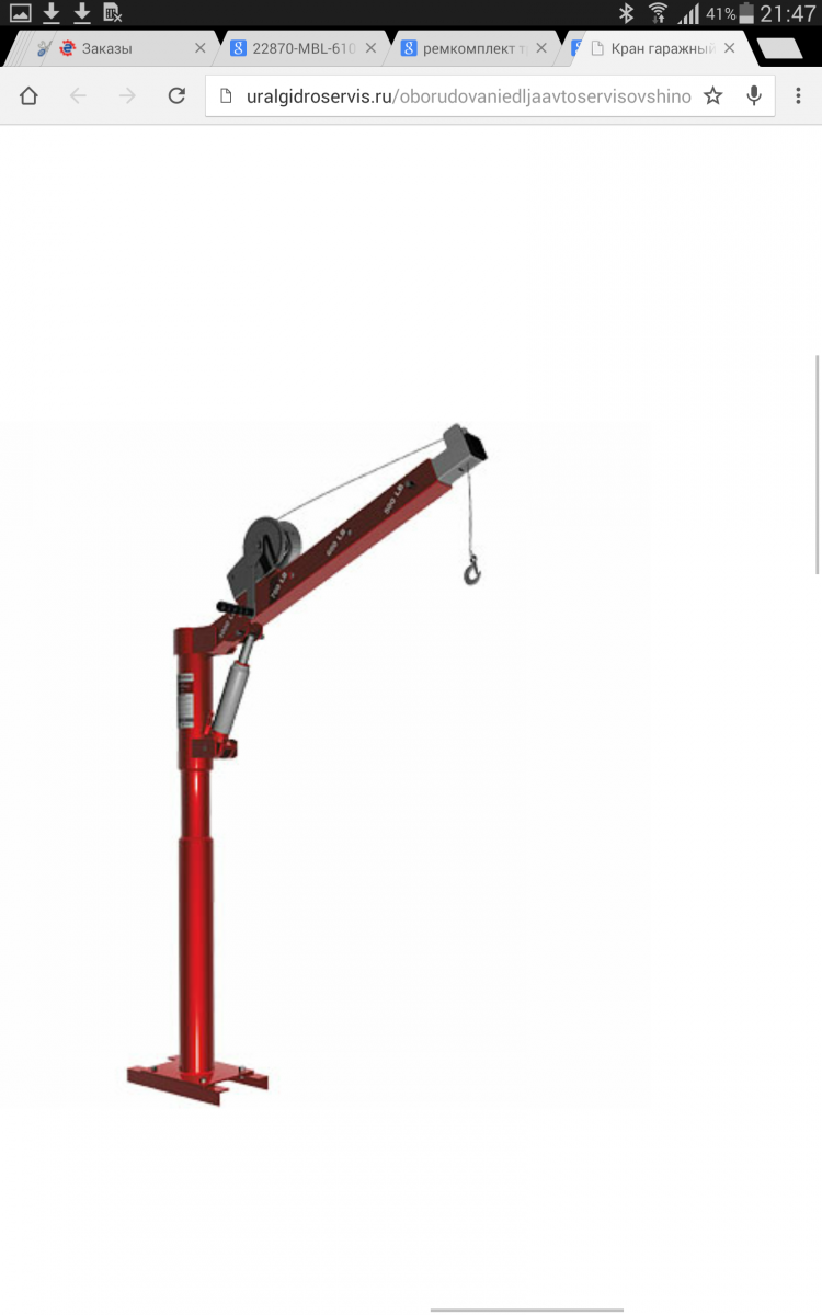

Вот готовая заводская основа крана
доделок на пару часов

Да, видел у Сорокин инструмент такой, только чтобы переделовать надо понять получится ли в принципе.
былобы желание и всё получится
