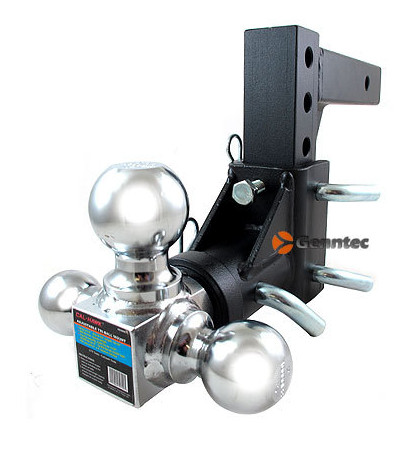

blackadam#7
banochkin (Павел) пишет:
у меня такой в кузове катаеццо 😉
я вот тоже смотрел на нее, но терзают смутные сомнения... А приходилось ли доставать ее из кузова и что то тащить с ее помощью?
banochkin (Павел)#8
лежит железяка абсолютно новая, ни разу не одёванная 🙂

banochkin (Павел)#11
там что-то около 120 бакинских кажеццо, не помню точно, тут не знаю ибо в ней килограмм 15 высококачественного железа...
Во! именно такая, как Костя запостил 🙂

А на какую нагрузку рассчитаны эти 15 кг железа??? Не получится так, что если придется прорываться по легким говнам с прицепом весом 750кг, то вся эта конструкция прикажет долго жить? вот уж тогда богатый и могучий русский язык пополнится новыми идиоматическими выражениями)
Кстати, а шары эти забугорные рассчитаны на европейские(рассейские) прицепы?

Нет шары не расчитаны. По практике на средний шар с мылом натягивается европа, бубен нужен при снятии.
По ссылке в спецификации указана нагрузка, конвектор в помощь.
555 (Сергей)#14
Марк имел ввиду этот девайс
2blackadam В аннотациях прописаны вертикальная и горизонтальная нагрузка в фунтах. Или упоминается класс грузоподъемности.
750 кг для американцев какая то смешная цифра. На Европу 50 мм не рассчитаны - или покупай новый или пили 2" на 0,8мм
