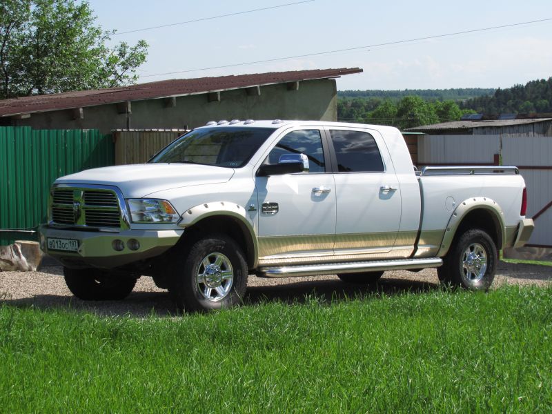

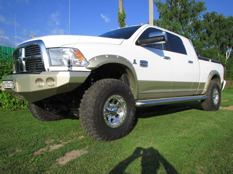

Классный додж. Добавь если не трудно новых фоток. Очень хочется взглянуть на него с боку на 37.
Pit7#30
sas пишет:
Более или менее сбоку только вот что нашел.
Больше фоток - это надо помыться, выбрать приятное место, время, компанию, погоду и нащелкать. Или наоборот: проехать в дождливый день по полю, заляпаться по самую крышу и снова пофотать в приятной компании)))

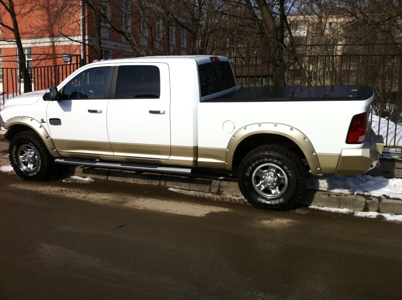

Апгрейд номер 1, бюджетный. Ничего не надо лифтовать, менять диски и проч. Резина 315-70-R17 на стоковых дисках, проставки на передних колесах четвертьдюйма. Мне не нравится.
Апгрейд номер 2. Замена дисков на стальные родные, 35-й шипованный Купер СТ, немного трет за рычаги (некритично), лифта нет. На мой взгляд, колеса маловаты
Апгрейд номер 3. Замена родных дисков на черные с вылетом, 35-й шипованный Купер СТ, не трет, лифта нет. Но колеса все равно маловаты

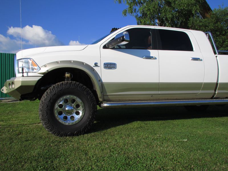

Апгрейд номер 4. Лифт 3 дюйма, замена рычагов, 37-й Купер СТТ, ничего не трет. Требуется недешевая замена ГУРа и приблуда к нему. Теперь мне машина представляется пропорциональной. Скорее всего, так и хотели задумщики.

37-е катки на 3"лифте - смотрится автомобиль очень органично!!!

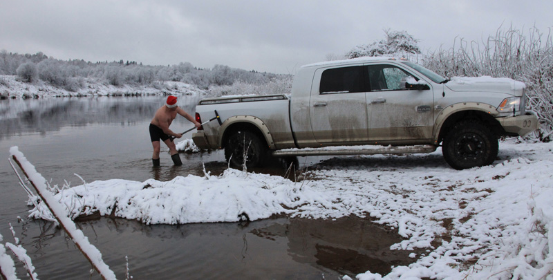

Апгрейд номер 3. Замена родных дисков на черные с вылетом, 35-й шипованный Купер СТ, немного трет за рычаги (некритично), лифта нет. Но колеса все равно маловаты
Зачем же в такой красоте машину мыть? Через 15 минут по трассе всё будет тоже самое...
Pit7#44
JustDoc пишет:
Это постановка для прошлогоднего календаря)))
Машина уехала такой же грязной, Угру я люблю и пакостей себе не позволяю, просто сфотался, искупался и уехал - кстати, по такой же красоты лесной дороге.

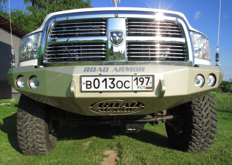

Передний бампер просто афигенно хорош!!!!
Pit7#47
Major пишет:
Он (передний) такой же крепкий, как и задний)))
В пробке не страшно - пусть себе резвятся!

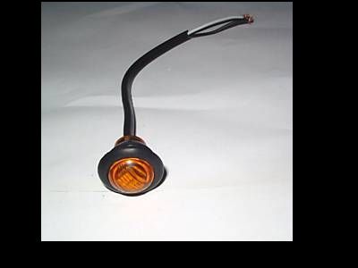

Также заменены переставшие работать маркерные огни (4 шт) - производителем они загерметизированы не очень и потихоньку кончаются от попадающей туда воды и реагентов.
