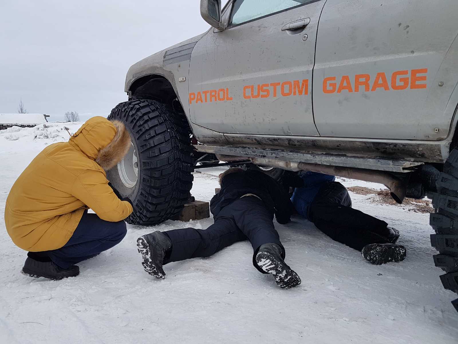

В этот же день пошли дальнейшие звоночки🙂 Наш Nissan Patrol (Снежок), не смотря на колеса 46/19,5 не смог пройти тестовые испытания в целине, которые мы организовали на аэродроме в поселке Каменка. Наст, который держал только снегоход, с легкостью проваливался под человеком и тем более под машиной.
Снежок на первой пониженной в любых вариациях уверенно двигался вглубь и садился на мосты. Это нас особо не испугало, т.к. характеристики снега меняются постоянно и ни сегодня, так завтра он бы все-равно поехал. Плохо было то, что во время этих испытаний был выявлен подозрительный стук в переднем мосту, который появлялся под нагрузкой. Решив, что утро вечера мудренее, мы поехали отдыхать.

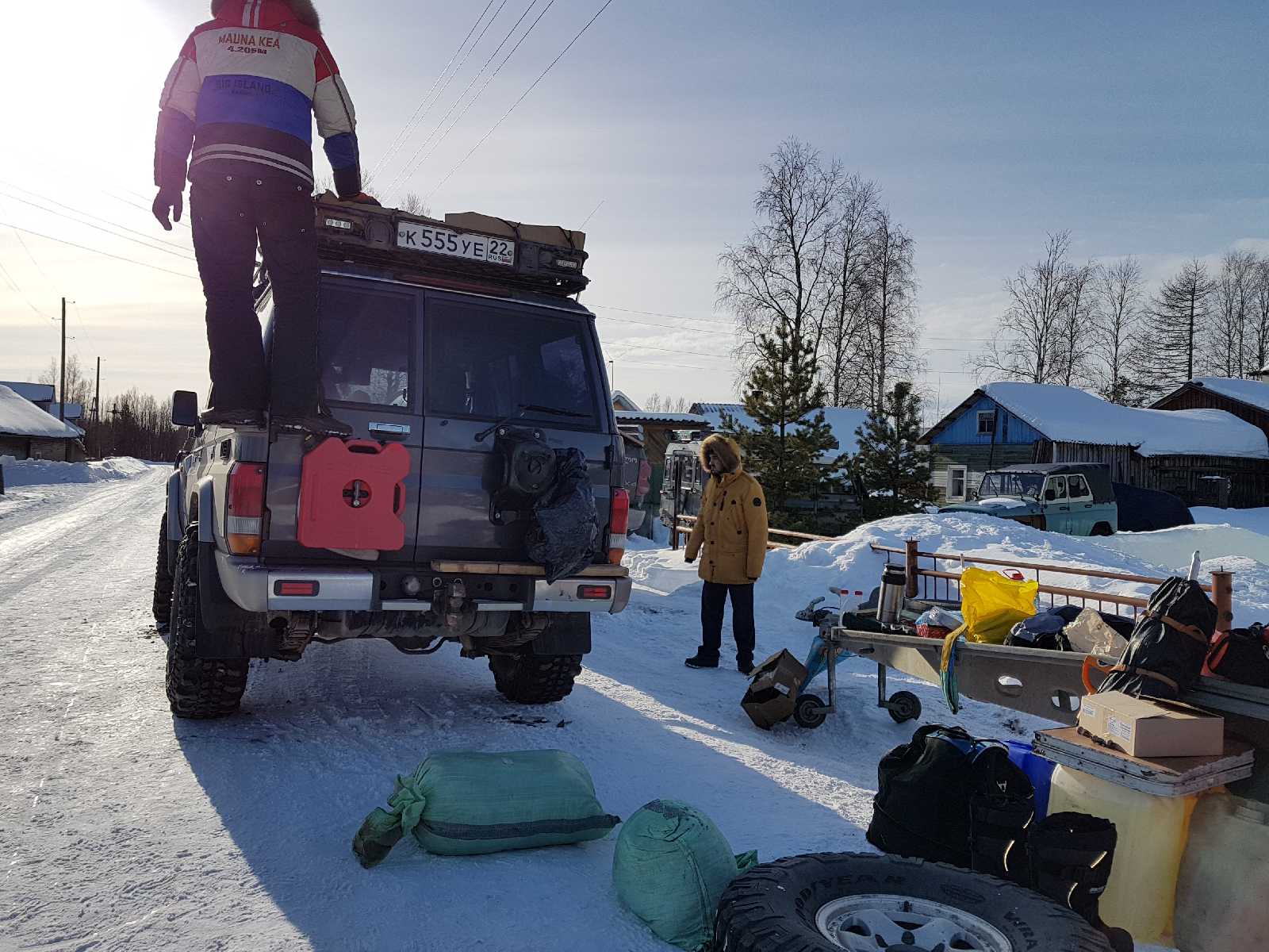

Во вторник утром, наконец появился экипаж Сергея и Алексея на Toyota. Весь день был проведен в сборах. Ребята меняли колеса с дорожных на более подходящие,
mmax#34
мы укладывали и переукладывали вещи из Слона в Снежка и наоборот, пытаясь нащупать нужный баланс между необходимым и тяжелым, т.к. хотели весить так мало, как это было возможно 🙂

Уже на выезде, двигаясь в сторону заправки мы опять словили эти непонятные щелчки в переднем мосту. Немного поэкспериментировав с разными режимами движения и комбинацией включения привода, хабов и блокировки, мы пришли к выводу, что стук проявляется только в комбинации полного привода, залоченого правого хаба и включенной блокировки. Вывод совета спецов был сделан такой. Это либо хаб, либо привод.
mmax#37

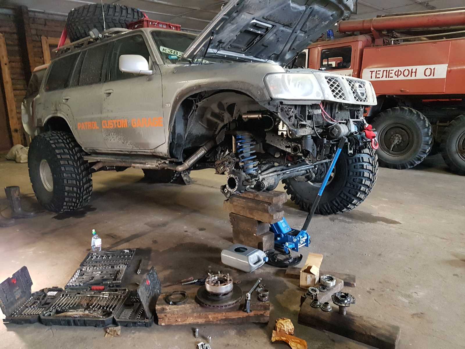

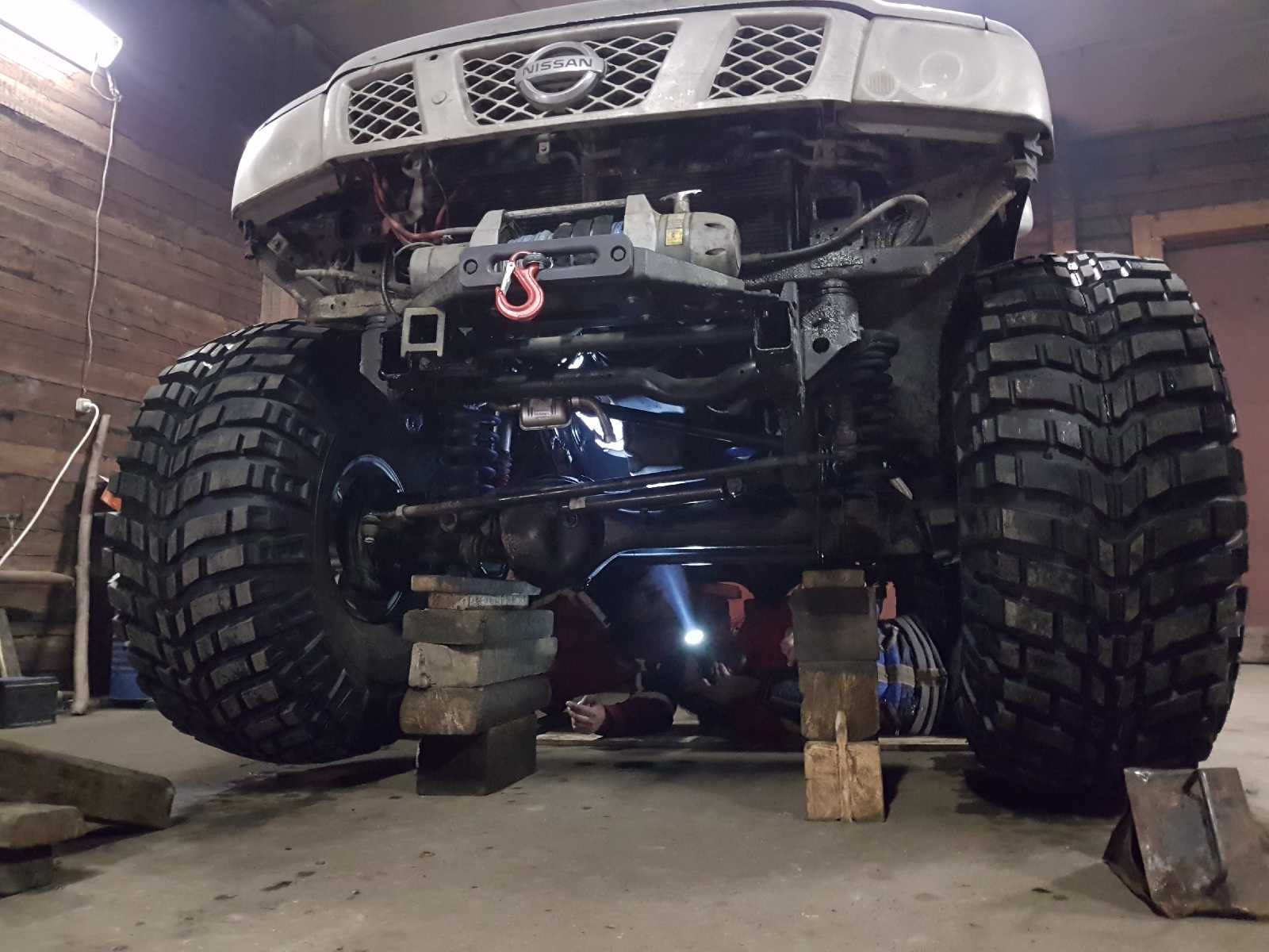

С хабом было проще всего. Вечером я поменял его на другой, но звук не ушел. В общем было принято решение отложить выезд еще на один день и завтрашний посвятить замене шруса. Сказано-сделано! Среда оказалась отдана ремонту. Несколько часов в пожарной части
mmax#38
и шрус заменен на новый! Результат тестовых заездов был неутешительный. Звук остался.
