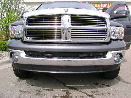

Пару недель назад столкнулся с необходимостью прицепить спереди трос на ram1500 '02 и не нашел никакой подходящей петли или еще чего. Где она спрятана?
banochkin (Павел)#2
ничего не спрятано, либо они (крюки) есть, либо нет...

Это опциональная штуковина. Сделана в виде очень массивной литой пластины, она прикручивается к торцам рамы спереди. На ней отлиты или крюки это на 1500. На 2500/3500 есть отдельные проушины, которые крепятся к торцам рамы.

К 1500-ому, при крепеже пластины с крюками, бампер нужно переделывать?
Get#6
бампер переделывать не нужно. Нужно дырки под крюки аккуратно сделать в пластиковой накладке. Мне перед экспедицией такой крюк ставили в М.А. Builders. Позвоните Дмитрию, вдруг у них есть в наличии. 233-десять-двенадцать

у меня на 1500 защитный кожух из бампера был удален полностью, т.к. в нем нет необходимости, пластина цельная, она все сама закрывает. Если найду, выложу фото, смотрится отлично

Геннадий, хомяковые проушины не подойдут, т.к. они подвижные и болтаются вверх-вниз, у хомяка они крепятся к бамперу и все целиком снаружи, а у Рэма они прикручиваются к торцам рамы, от плоскости их крепления и до выхода из бампера несколько сантиметров, так что эти петли будут стучать по краям бампера внутри этой прорези.
На ебее нашел несколько вариантов, от самопала вот такого, что кстати неплохо как образец для самостоятельного изготовления:
[ebay]290550262222[/ebay]
или вот такой вот., более правильный вариант
[ebay]150580963556[/ebay]
Там литая балка толщиной в 1.5 см, на крюках еще толще, ставится на торцы рамы, на торцах уже есть пластины с тремя отверстиями на каждой стороне, отверстия большие, а пластины не очень толстые. А в этом комплекте есть усиливающие пластины с приваренными гайками, на фотке они внутри коробочки, они ставятся позади штатных, к этому всему прикручивается эта литая балка. получается очень крепко и надежно!!! Смотрится отлично:
Ну и прежняя затычка в бампер тут уже никчему 😆
Get#13
Ну, кстати ее вполне можно оставить. В моем случае - пластина была внедрена под нее, а крюки выведены наружу, через аккуратно проделанные в ней отверстия. Выглядит весьма эстетично)
